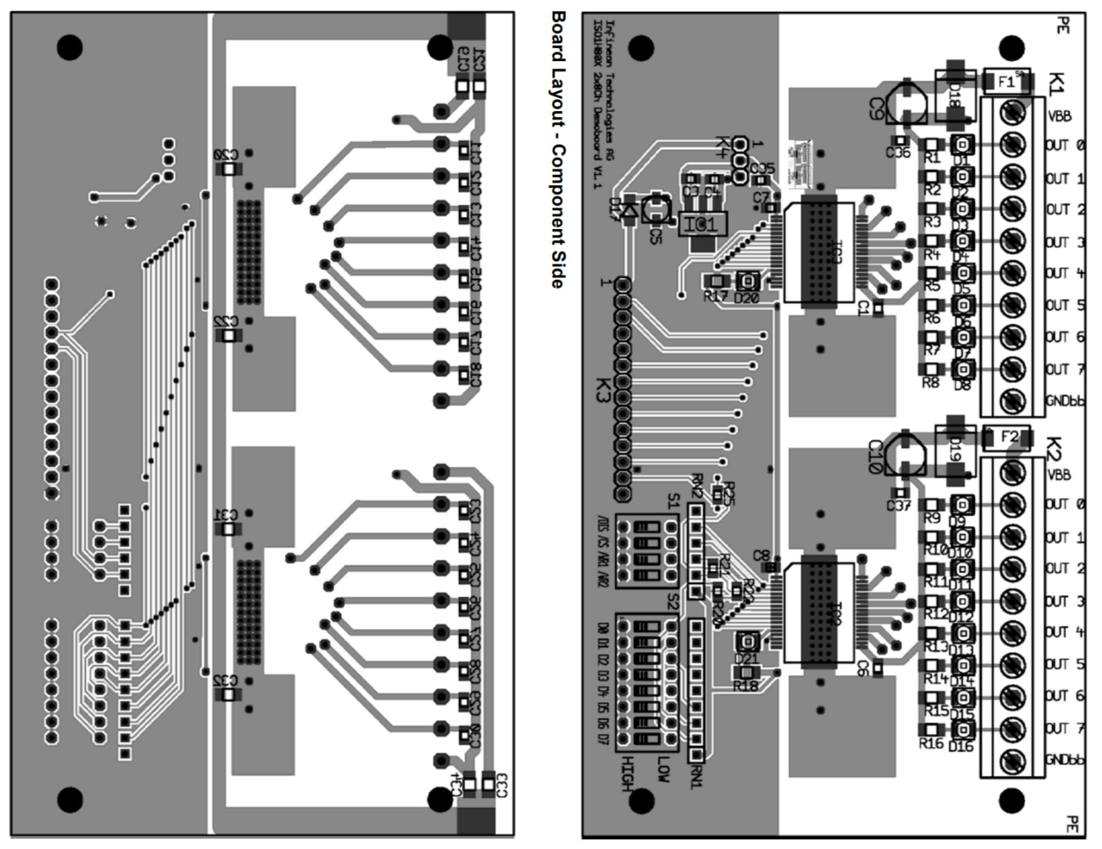

aktuell übe ich mich zum ersten mal daran eine eigene Platine zu
entwerfen und bin ein kleines wenig verwirrt bezüglich der im Betreff
genannten Begriffe. Ich möchte einen ISO1H812G auf der Platine haben und
sollte ja entsprechend außenrum passende Abblockkondensatoren etc.
vorsehen. Daher dachte ich mir es wäre nicht verkehrt mir eine
Orientierung zu suchen, da ich ja nicht wirklich nach Erfahrung gehen
kann. Gefunden habe ich von Infineon ein Schaltplan und PCB-Layout für
ein Evaluation-Board auf dem zwei dieser ICs drauf sind mit der
entsprechenden Beschaltung versehen. Ein Bild des Schaltplans und des
Layouts packe ich in den Dateianhang, das ganze Dokument kann man unter
folgendem Link einsehen:
https://www.infineon.com/dgdl/Infineon-Evaluation_board_coreless_transformer_isolated_high_side_switch_with_ISO1H812G-AN-v01_00-EN.pdf?fileId=db3a304326dfb13001271ed079ae4e7c

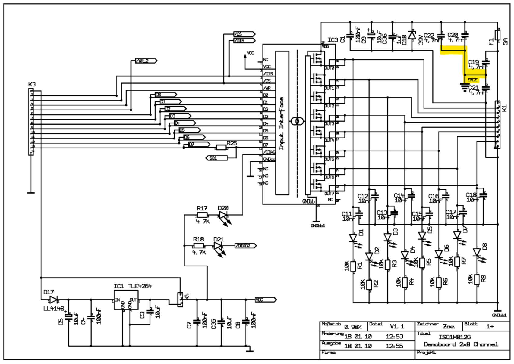

Bis auf eine Kleinigkeit meine ich den Sinn und Zweck der Beschaltung
nachvollziehen zu können, jedoch was genau in dem Bild mit Erde
(zusätzlich zu GNDBB und GNDCC) gemeint ist erschließt sich mir nicht
ganz. Wozu könnten die 4,7nF Caps um diesen "Erde-Anschluss" sein und
was genau bedeutet "Erde" hier? Ist es vielleicht nur sinnvoll das so zu
machen wie auf dem Eval-Board, wenn man 2 dieser ICs auf seiner Platine
hat? Das was ich dem Layout entnehmen kann ist, dass diese "Erde"
einfach nur ein Leiter ist der VBB1, VBB2 und die entsprechenden Grounds
miteinander verbindet, aber nicht noch irgendwie nach außen geführt
wird, wofür ist das gut?
Ich bedanke mich schon mal im voraus für eure Hilfe. Falls ich irgendwas
falsch gemacht habe, weist mich ruhig freundlich darauf hin, das ist
mein erster Beitrag hier.
#5674798
Mir scheint, die Platine gehört in ein passendes Metallgehäuse. Dann
würde ERDE über die Befestigungsschrauben mit dem Gehäuse, und darüber
mit dem Schutzleiter, verbunden. Auf der Bestückungsseite findet man in
den Ecken je ein "PE" und auf der Lötseite ist die ERDE-Leiterbahn ganz
in der Nähe...
Meistens soll GND nicht frei in der Luft hängen. Manchmal wird GND hart
mit PE verbunden, manchmal über eine RC-Parallelschaltung oder eben über
4n7. Das verbessert hoffentlich die EMV-Eigenschaften. In einem Gerät
ohne Schutzleiter sind die Cs wahrscheinlich nutzlos.
