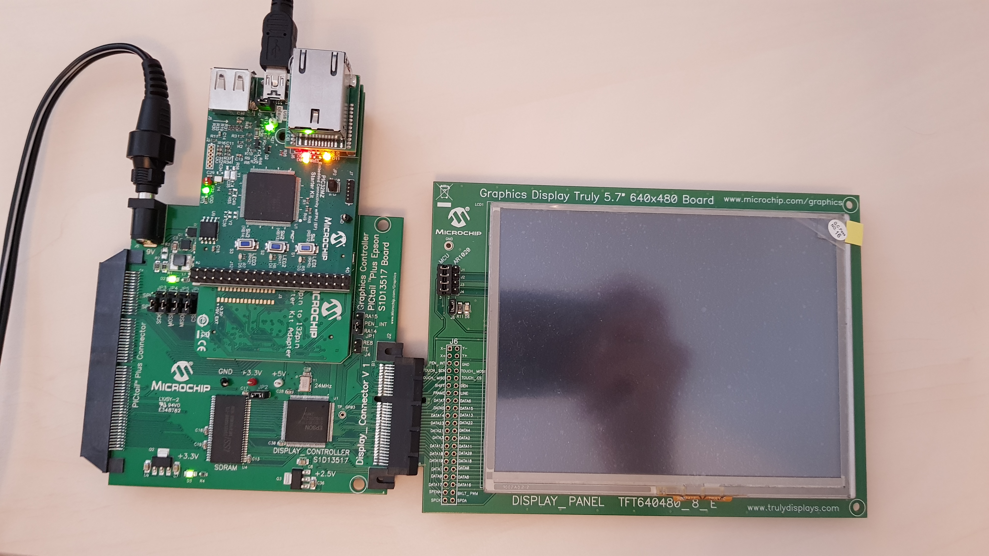

OP #5682354
ich habe den Fehler mittlerweile beheben können und ich konnte das
Projekt auch Error-frei builden und auf den Controller spielen.
Jetzt zeigt mein Display aber den Inhalt des Demo-Programms immer noch
nicht an.
Was könnte da das Problem sein?
Anbei ist noch ein Foto von der Hardware.
Kann es sein, dass ich Jumper falsch gesetzt habe?
Bei der Suche nach einer anderen Demo auf der Microchip-Website gibt es
zwar was zum Downloaden aber in dem Ordner befindet sich kein
MPLAB-Project, das ich mit der MPLAB X IDE öffnen könnte.
Gibt es andere Demos zu dem "Graphics Display Truly 5.7 inch 640x480
Board: AC164127-8"?
Danke und liebe Grüße,
Luca
