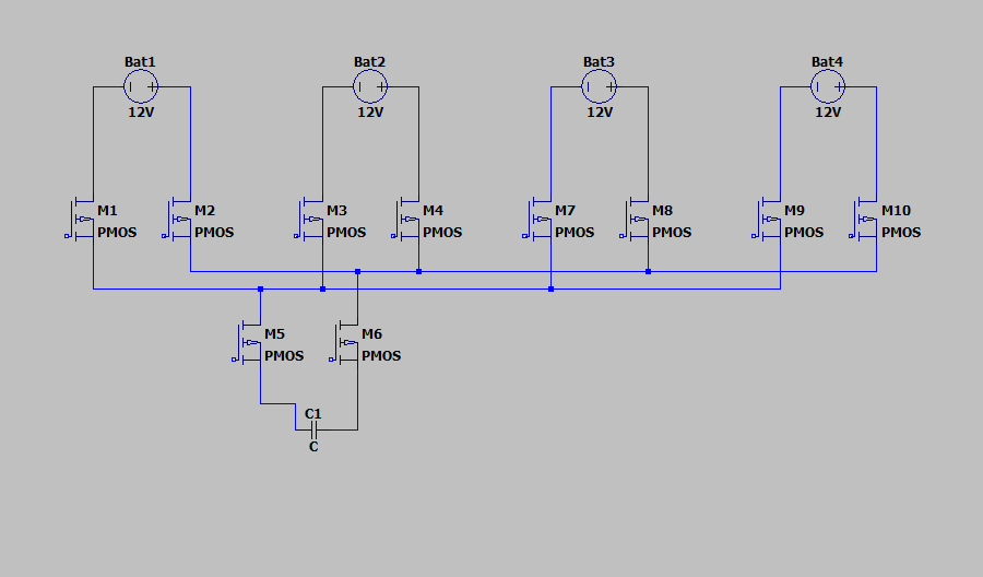

ich suche nach einer Lösung meine 48V Batteriespeicher, welcher aus
4x12V besteht ausgeglichen zu halten. Bei LiPo ist das ja standard bei
BleiSäure finde ich hierzu sehr wenig.
Ich bin auf das Prinzip einer Ladungspumpe gestoßen welches hochfrequent
einen (oder mehrere) Kondensatoren zwischen den Batterien hin und her
schaltet.
Meine Frage ist: wie muss ich die MOSFETs ansteuern bzw. besser
anschließen da ich keine direkte Masse habe um die MOSFETs zum Schalten
zu bringen.
Würde ich einen - Pol von einer der Batterien nehmen würde ich beim
Schalten auch sofort einen Kurzschluss erzeugen.
Ich hoffe ihr könnt mir hier helfen da ich die sicherlich simple Lösung
gerade einfach nicht sehe.
(mit mechanischen Relais ist die Lösung für mich einfach nur leider viel
zu träge)
Danke!
Gruß,
Thilo

Hier soll aktives Balancing durchgeführt werden.
Die einfachen Balancer bei LiPo arbeiten passiv beim Laden. Die Spannung
als Kriterium zu verwenden ist hier auch einfacher, da diese wesentlich
stärker mit dem Ladezustand korreliert, als bei Bleiakkumulatoren (und
auch NiMh). Das ist einer der eigentlichen Hauptgründe warum diese Akkus
bei vielen Geräten verwendet wird.
Nebenbei stören dabei auch noch die Body-Dioden der MOSFET. Du wirst
daher optisch galvanisch getrennt antiserielle Mosfets ansteuern müssen,
bis auf den untersten und obersten Mosfet.
