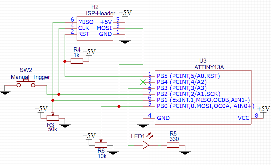

für ein Projekt will ich einen ATTiny13A nutzen, um ein analoges Signal
und eine "feste" Referenzspannung (= Poti) mithilfe des Internen
Komparators zu vergleichen und bei Veränderung des Ausgangs einen
Interrupt auszulösen.
Wie auch sonst hat das natürlich nicht geklappt, weshalb ich den
Programmcode auf das minimale heruntergekürzt habe (also kein Interrupt
sondern pollen von ACO, etc...)
Aber auch mit gekürzen Programmcode klappt es noch nicht (die LED bleibt
aus, egal wie ich die Potis umstelle, also bleibt ACO dauerhaft auf 0).
Zum Programmieren des ATTiny nutze ich die einen Arduino Nano als ISP
und den MicroCore (github.com/MCUdude/MicroCore).
Der Programmcode (in gekürzter form) ist wie folgt:

Die Schaltung ist als Anhang dabei, falls sich da ein Fehler
eingeschlichen hat.

Gast #5676547
Oh, da hast du recht. Mit
digitalWrite(TOGGLE_OUT, (ACSR & bit(ACO)) != 0);
klappt der Programmcode schon mal. Heißt pollen von ACO würde
funktionieren, und einrichten vom Komparator klappt soweit auch.
Aber eigentlich wollte ich am liebsten einen Interrupt nutzen, wofür ich
dann den Programmcode etwas umgeschrieben habe. Leider klappt es immer
noch nicht (scheint mir so als würde der Interrupt nie feuern)...

Gast #5677396
Hat sich wohl erledigt...
Anscheinend muss man beim ATTiny13 (bzw. MicroCore) nicht
"ANALOG_COMP_vect" als Interruptvektor nutzen sondern stattdessen
"ANA_COMP_vect".
Heißt aus
ISR(ANALOG_COMP_vect)
  digitalWrite(TOGGLE_OUT, LOW);
muss man
ISR(ANA_COMP_vect)
machen.
Damit funktioniert es dann aber auch einwandfrei, inklusive
Interrupt-Modus  (also der Mode, der durch ACIS0/1 gesetzt wird)
