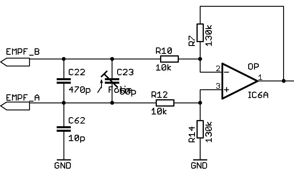

Hallo Zusammen,
im Augenblick bin ich gerade dabei, die Schaltung von einem
Schatzsuchgerät aufzunehmen.
Im Anhang mal die Eingangsbeschaltung der Empfängerspule (bei den
Kondensatorwerten bin ich mir nicht 100 % sicher).
Die Schaltung verstehe ich soweit, lediglich die Funktion (und
Auslegung) von Kondensator C62 ist mir schleierhaft.
Kann mir da jemand von euch weiterhelfen?

Zwischen EMPF_A und EMPF_B hängt die Empfängerspule des Suchgerätes, die
zusammen mit C22 und C23 einen Schwingkreis bildet.
Mit C23 wird der Schwingkreis auf Resonanz abgeglichen.
Der OP arbeitet als Differenzverstärker.
Mein Problem ist nur der komische Kondensator C62.

mit 10pF ist nicht viel zu entstören, es sei denn, der Kram arbeitet
auf 50MHz oder höher. Dagegen spricht aber die Kreiskapazität von rund
500pF. Eine Rückkopplung finde ich auch nicht, der Widerstand liegt am
invertierenden Eingang, er legt die Verstärkung fest.
Ich vermute mal, der 10pf kompensiert die Unsymmetrie der Kapazitäten
des Aufbaus und der Spule. Der ganze Kram ist ja sonst sehr symmetrisch
aufgebaut.
Gruß aus Berlin
Michael

"mit 10pF ist nicht viel zu entstören, es sei denn, der Kram arbeitet
auf 50MHz oder höher."
Der 10 pF legt die Eingänge HF-mässig auf Masse. Er leitet
hochfrequente Störungen ab. Er soll ja nicht das Nutzsignal ableiten.
Gast #356576
@DL4MCV:
Du hast recht, die Empfängerspule wird durch eine Sendespule angeregt.
Uber die Amplituden und/oder Pasenänderung (ganz genauu habe ich den
Rest der Schaltung noch nicht analysiert) wird Metall in der Nähe der
Spulenanordnung erkannt.
Ich habe jetzt testweise mal C62 entfernt und mit einem Oszi die
Signale am OP - Ausgang beobachtet --> Die Amplitude war ohne
Kondensator deutlich geringer! An der Schwingkreisabstimmung hatte sich
dabei nichts geändert.
Das spricht doch dann eigentlich gegen die Entstörungswirkung.
