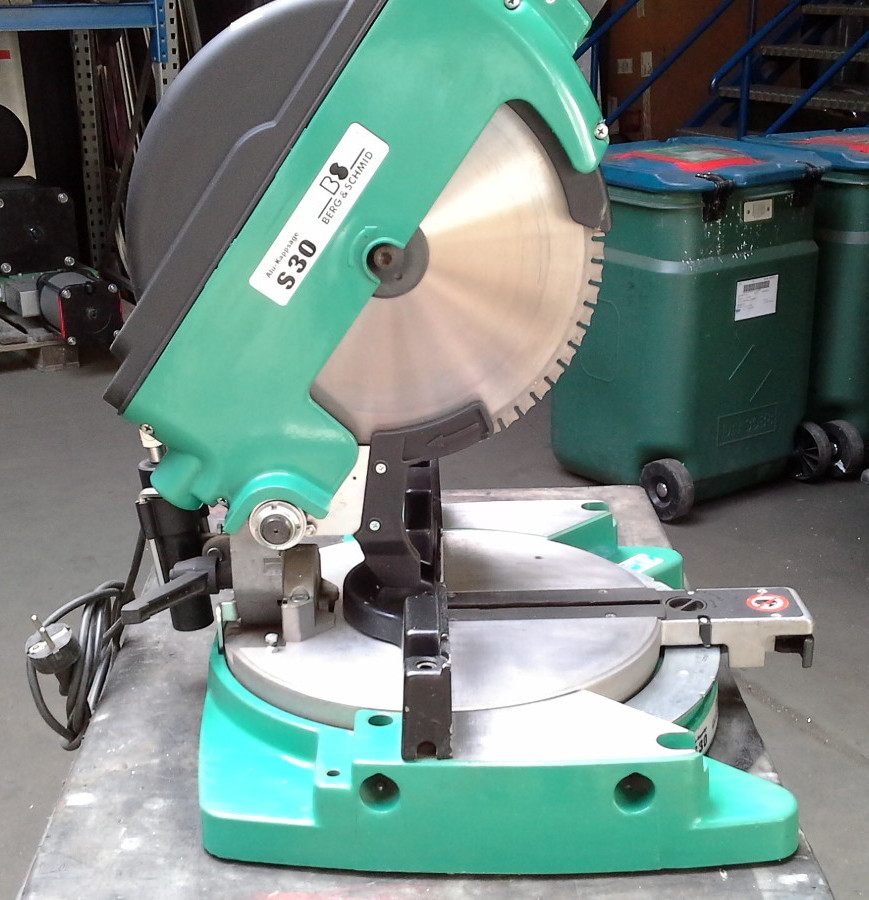

von Thomas M. (langhaarrocker)
Was ist in dem Kontext von Spiritus zu halten?
Alu schrieb:
> Moin moin,
> Was würdet ihr empfehlen wie man am besten Alu Stangenprofile auf Länge
> sägt.
> Es kommen überwiegend 40x40 er und manchmal max 60er vor. Der Schnitt
> muss sauber und vorallem sehr gerade und präzise sein.
> Womit habt ihr hier die besten Erfahrungen gemacht?
Wir sägen auch solche Profile (vermutlich Item? ;-) mit einer
vernünftigen Kappsäge (fast alles aus Metall), so wie T3homas schon
schrieb mit 60 Zähnen.
Der Schnittwinkel lässt sich sehr genau einstellen und mit ab und zu
etwas Schneidölspray sehen die Schnitte von der Maßhaltigkeit und
Oberfläche her nicht schlechter aus als die von SMT (wo wir die
Item-Profile bestellen).
Hier der Thread zu einem Schnittbild:
Beitrag "Reparatur Kappsäge: Motortyp und Kondensator"
Ein Bild der Säge selbst hab ich mal angehängt.

von Bernd F. (metallfunk)
Andre schrieb:
> Alfred schrieb:
>> Habe mir diesen hier mal rausgesucht. Was haltet ihr hiervon?
https://www.hornbach.de/shop/Zug-Kapp-und-Gehrungssaege-Bosch-GCM-800-SJ-inkl-Saegeblatt/6088672/artikel.html?WT.mc_id=de10p002&WT.tsrc=Preissuchmaschinen
> Ich sags mal aus meiner Erfahrung: Wenn du es im Baumarkt bekommst, wird
> es schon irgendwie funktionieren, aber nicht gut sein.
> Alu auf einer normalen Kappsäge geht. Ist aber höllisch laut und wenn
> sich mal etwas verfängt knall es richtig gut. Ich würde auch die
> Kaltkreissäge empfehlen, mit der kannst du dann auch problemlos Stahl
> bearbeiten.
Hierzu ein ganz klares "Jein"
Solche Alupropfile schneide ich ungern auf der Kaltkreissäge,
(Berg und Schmid, 320 mm Sägeblatt).
Die verformen sich zu leicht. Da passt nachher nichts mehr in die
Nuten. Die Kappsäge mit speziellem Alusägeblatt liefert eindeutig
die besseren Schnitte. Es geht wesentlich schneller, spritzt zwar
wild durch die Gegend und ist laut, aber irgendwas ist doch immer:)
Das ist eine ähnliche Kappsäge, wie im link.
Wichtig ist das Sägeblatt für Alu und so ein Schmierstift von
Jogisch, oder so.
Ganz wichtig; All die angebrachten Gradskalen vergessen!
Probestücke schneiden, nachmessen und die Säge justieren.
Grüße Bernd
