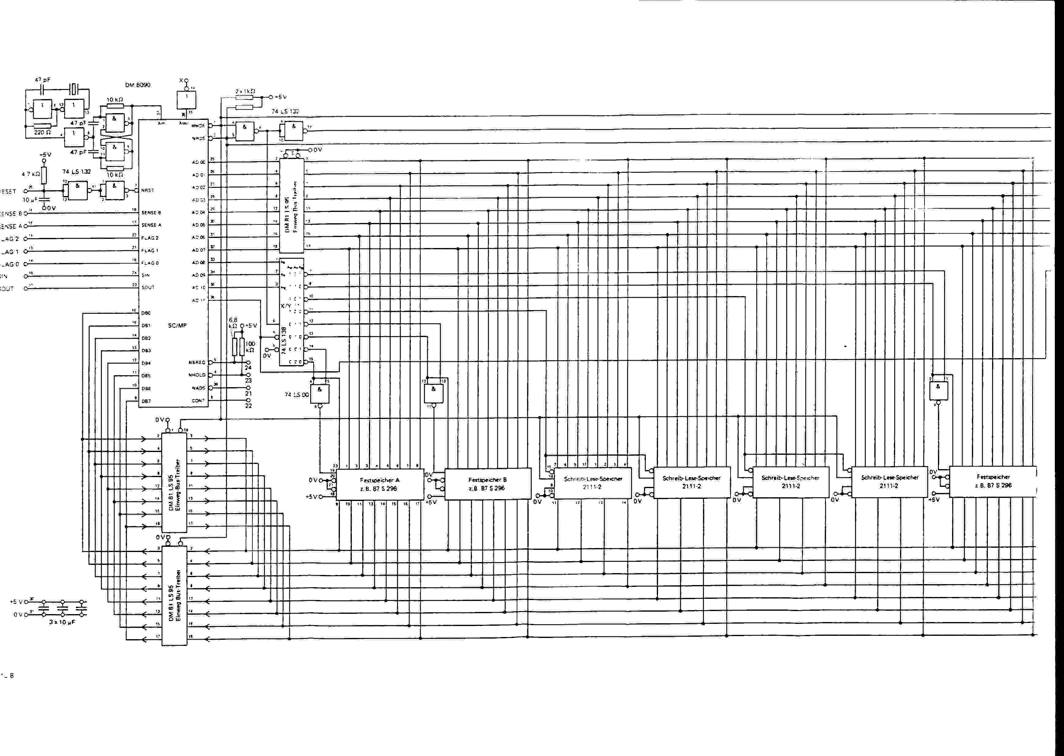

Ich habe eine große bitte an alle schlauen Leute !
Der Anhang zeigt eine Schaltung (RAM oder so .  .  .)
ich muss diese bis morgen erklären können !!
Der schwerpunkt liegt dabei auf den Speicherbausteinen !
Außerdem muss ich noch 4 Fragen dazu beantworten:
1.
Welche Arten von Speichern sind verwendet worden ?
2.
Welche Organisation haben diese Speicher ?
3.
Wie groß ist die Speicherkapazität  der einzelnen Bausteine ?
4.
In welchem Adressbereich werden die Bausteine angesprochen ?
Ich hoffe Ihr könnt mir weiterhelfen !!!
Stefan !
Gast #29174
1.
vermutlich SRAM (als Datenspeicher) und EPROM, PROM, MaskROM als
Festspeicher
2.
Zähl mal die Datenleitungen, dann weißt die Datenbreite.
3.
Adressleitungen zählen, (2^Adressleitungen)*Datenbreite und du hast die
Antwort in Bit
4.
Nachschauen wo der CE Anschluß der einzelnen Speicher angeschlossen ist
(74LS138). Falls dir dieses IC unbekannt ist, google hilft.
