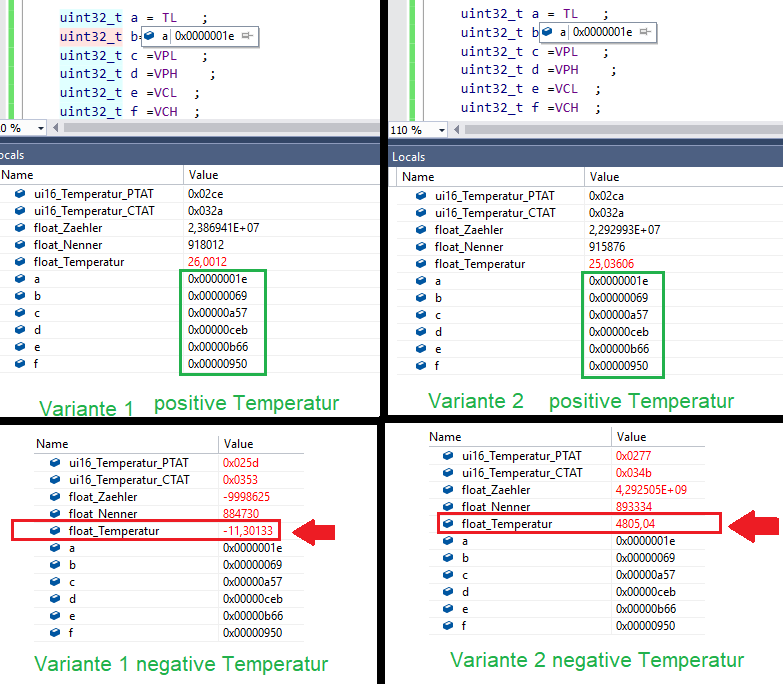

ich habe das Problem bei der Chip - Temperatur - Berechnung meines µC.
Bisher hatte ich die zur Berechnung notwendigen Kalibrierungswerte stets
als Konstante fest angelegt. (Variante 1) Da sich diese aber von µC zu
µC unterscheiden habe ich das umgestellt, indem der µC sich die
Parameter selber aus den Speicher liest. (Variante 2)
//#define TL 30                             // Variante 1
  #define TL     (CALIBRATION0 & 0XFF)      //Variante 2
Die Inhalte beider Varianten habe ich überprüft, indem ich diese in
Variablen eingelesen habe. (siehe Bild) Für beide Varianten erhalte ich
dieselben Werte.
Die eigentliche Temperaturberechnung läuft dann allerdings ohne das
einlesen in Variablen ab. Hier werden die Konstanten aus Variante 1 oder
Variante 2 dann direkt genutzt.
float_Zaehler =  (TL*VPH*ui16_Temperatur_CTAT) - (VPL*TH*ui16_Temperatur_CTAT) - (TL*VCH*ui16_Temperatur_PTAT) + (TH*VCL*ui16_Temperatur_PTAT) ;  //Temperaturberechnung
float_Nenner =  (VCL*ui16_Temperatur_PTAT)-(VCH*ui16_Temperatur_PTAT)-(VPL*ui16_Temperatur_CTAT) + (VPH*ui16_Temperatur_CTAT) ;
float_Temperatur = float_Zaehler/float_Nenner;
Die Temperaturberechnung liefert zunächst für beide Varianten dieselben
Werte. Das ändert sich allerdings, sobald ich die Temperatur mit
Kältespray auf < 0°C absenke.
Variante 1 liefert das korrekte negative Ergebnis. Variante 2 nicht. Es
scheint so, als könnte ich mit der Variante 2 keine negativen Ergebnisse
berechnen.
Dasselbe geschieht, wenn ich für beide Varianten die Konstanten zunächst
in Variablen hineinschreibe und dann mit diesen Variablen rechne.
Ich würde mich sehr freuen, wenn mir da jmd. ein paar Tips geben könnte.

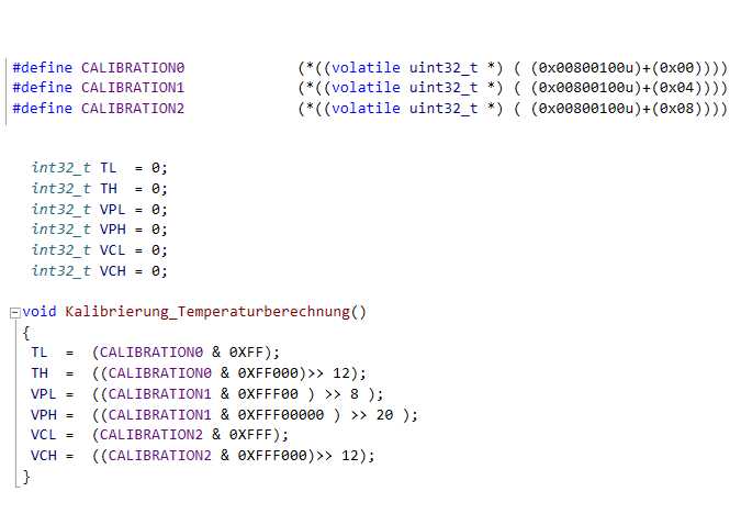

Wo wird CALIBRATION0 ein Wert zugewiesen bzw. was ist das für ein
weiteres Makro?
Der Unterschied ist ja dass im zweiten Fall, TL keine Konstante ist,
sondern genau der Ausdruck dort. Ändert sich CALIBRATION0 nach dem das
Makro gesetzt wurde, ändert sich auch der efektive Wert von TL.
Naja doch nicht ganz.
CALIBRATION0 ist der Pointer auf die Speicheradresse, wo die
Kalibrierungsdaten liegen. Ich hatte den cast auf int32 geändert,
allerdings ohne Erfolg.
Ich habe das jetzt mit globalen Variablen gelöst. Wo es jetzt wirklich
gehakt hat, keine Ahnung. Die Lösung ist jetzt aber besser.

Moderator
Berechnungen, die sowohl vorzeichenlose als auch vorzeichenbehaftete
Operanden enthalten, sind immer mit etwas Vorsicht zu genießen.
TL ist vom Typ int bzw. int32_t, also vorzeichenbehaftet.
Hier ist der hinter TL steckende Ausdruck vom Typ uint32_t, also
vorzeichenlos. Damit wird die Berechnung von float_Zaehler in uint32_t
ausgeführt. Ein negatives Ergebnis wird deswegen als der im
Zweierkomplement entsprechende positive Wert interpretiert und ist
damit um 2³² zu groß, was zu einem unsinnigen Gesamtergebnis führt.
int32_t TL = 0;
Hier ist TL wieder vorzeichenbehaftet, weswegen das obige Problem
nicht entsteht.
TL = (CALIBRATION0 & 0XFF);
(CALIBRATION0 & 0XFF) ist zwar vorzeichenlos, wird aber bei der
Zuweisung an TL in int32_t konvertiert.
