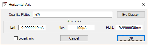

ich beschäftige mich seit einiger Zeit mit LTspice IV und stehe aktuell
vor einem Problem mit der Beschriftung der X-Achse.
Ich möchte eigentlich einen Differenzdrucksensor (aktuell MPX5050DP)
simulieren. Dieser gibt einen analogen Wert in Abh. des Drucks aus.
Wie schaffe ich es die X-Achse so zu skalieren, dass ich anstatt eines
Zeitverlaufs mit der Einheit [s] eine NICHTELEKTRISCHE Grösse darstellen
kann (also hier z.B. Druck in [Pa] oder für eine andere Simulation mit
PT1000 auch die Temperatur in [°C] oder zur Simulation einer
Kraftmessdose die Kraft in [N] usw.)?
Vielen Dank
TK

Keine Ahnung, ob das in LTspice IV schon ging, aber in LTspice XVII kann
man einfach per Rechtsklick auf die horizontale Achse die gewünschte
Größe für die X-Achse angeben, es muss nicht die Zeit sein.

LTspice kennt ja nur elektrische Größen, da gibts ja kein Pascal oder
Newton. Woher bekommt dein Sensormodell denn seine Nenngröße?
Ich nehm dazu meistens eine Spannungsquelle die den Verlauf meiner Größe
als Spannung nachbildet. Die Spannung bzw. dieses Netz verwende ich dann
im Sensormodell, und da es eine Spannung ist kann ich sie auch als
X-Achse verwenden. Wenn du die korrekte Einheit in den Achsenlabeln
haben willst, kannst du als X-Achsenterm statt V(pressure) auch
V(pressure)/1V*1Pa schreiben.
Hallo Philipp,
das war's! Ich wußte nicht, dass man auch eine Berechnung in dem
Skalierungsfeld vornehmen kann. Da bei mir alles per Zeitnormierung
angepasst ist, konnte ich mit "time / 1s * 1m" die Achse auf [m] bzw.
auf alle anderen, nichtelektrischen Größen skalieren.
Danke für den Tipp
TK
