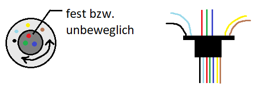

ich bin auf der Suche nach einem SlipRing bzw. Schleifkontakt, der auf
einer der beiden Seiten sowohl eine außenliegende drehende als auch eine
innenliegende feste/unbewegliche Fläche hat. Gibt es soetwas?
Hintergrund ist, dass ich ein Objekt bauen möchte, das einen
unbeweglichen unteren Teil hat, dann einen beweglichen Teil in der Mitte
und darüber wieder einen unbeweglichen Teil. Elektrisch muss der untere
mit dem mittleren und der untere mit dem oberen Teil verbunden werden.

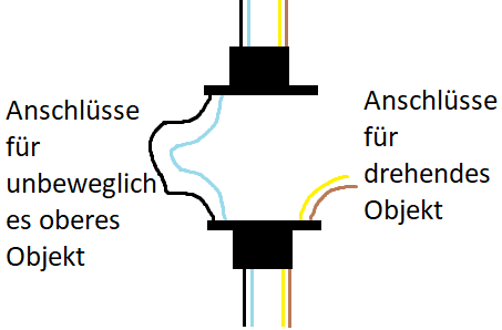

Die einzige Lösung, die mir bisher eingefallen ist, ist dass ich zwei
SlipRings verwende. Einen zwischen unterem und mittlerem Teil und einen
zwischen mittlerem und oberen Teil. Das wäre aber nur die absolute
Notlösung.
Vielleicht habt ihr ja noch andere Ideen oder Bauteile im Sinn.

Gast #5687278
Hallo Frank,
bei den "normalen" SlipRings bewegen sich alle Leitungen auf beiden
Seiten. Ich benötige aber entweder ein Loch in der Rotationsachse, durch
das ich selber mehrere Kabel verlegen kann (siehe meinen vorgeschlagenen
Toroid bzw. SRH-Ring), oder einen SlipRing, der auf einer Seite sowohl
rotierende als auch nicht rotierende Kabel enthält.
VG,
Jens
