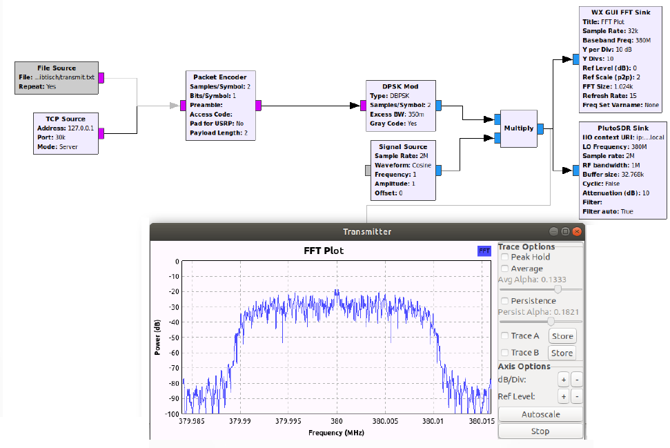

Hallo Leute,
Ich benutze für ein Projekt an der Uni den Pluto SDR mit GNU Radio.
Bisher war ich in der Lage Fm Radio Signale zu senden und zu empfangen.
Nun wollte ich mithilfe der TCP Source Nachrichten senden.
Das Problem ist nur, dass der Pluto SDR kein Signal zu senden scheint,
wenn eine TCP source im Flowchart verwendet wird.
Ich habe mal ein Bild von meinem transmitter Flowchart eingefügt.
Laut fft-Plot sollte ein Signal gesendet werden aber auf dem receiver
wird kein Signal erkannt. (Auch mit gqrx nichts zu sehen)
Wenn man den TCP source mit einer file source ersetzt dann funktioniert
alles super. Hat Jemand eine Idee, was ich falsch mache ?
