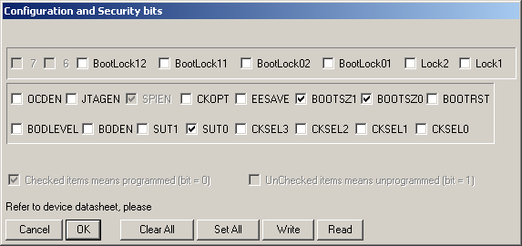

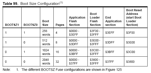

Ich hab mich gerade mal weiter informiert.
Ich will mein Prog nun in die Bootloader Section flaschen, aber was
muss ich dazu bei Winavr (linker) --section-start=.text= angeben?
Ich habs mit 0x3800 versucht und dem doppletem (weil Datenblattangabe
ja in words). Bei beidem wird der Code aber nicht ausgeführt. Müsste
eigentlich per UART daten senden.
Ich hab den Auszug aus dem Datenblatt mal angehängt.
Ralf
Gast #356920
Der Code aus den avr-libc boot-Funktionen zum schreiben (eigentlich
Makros) muss in er "Boot section" abgelegt sein. Flash schreiben aus
der "Application section" ist beim ATmega32 nicht vorgesehen. Man
kann entweder die Schreibfunktionen (mit den "Aufrufen" der
boot-Funktion) in eine extra gcc-section legen (attribute section,
nicht zu verwechseln mit Boot/Application section des AVR) und beim
Linken diese (gcc-)-Section eine Addresse im Boot-Bereich zuweisen
(--section-start...). Wenn die Anwendung klein ist und den die AVR
Boot-Section passt, kann man die gesamte Anwendung (".text") in die
Boot-Section verlagern (so wie bei einem Bootloader).
Vgl. avr-libc Dokumenation FAQ17, binutils/ld-Manual,
Quellcode/Makefiles vom mit der GNU-Toolchain erstellten Bootloadern
(z.B.
http://www.siwawi.arubi.uni-kl.de/avr_projects/index.html#avrprog_boot
Martin Thomas
Gast #356921
Danke, das hat mir schon sehr geholfen.
Mein Code wird jetzt in der Bootloader section ausgeführt.
Was allerdings immer noch nicht geht ist das beschreiben des Flash, es
wird einfach nichts geschrieben, obwohl keine Lockbits gesetzt sind.
Ich hab auch schon die Funktionen von Martin probiert, aber ohne
erfolg.
Hat das Problem schon mal jemand gehabt?
Ralf
