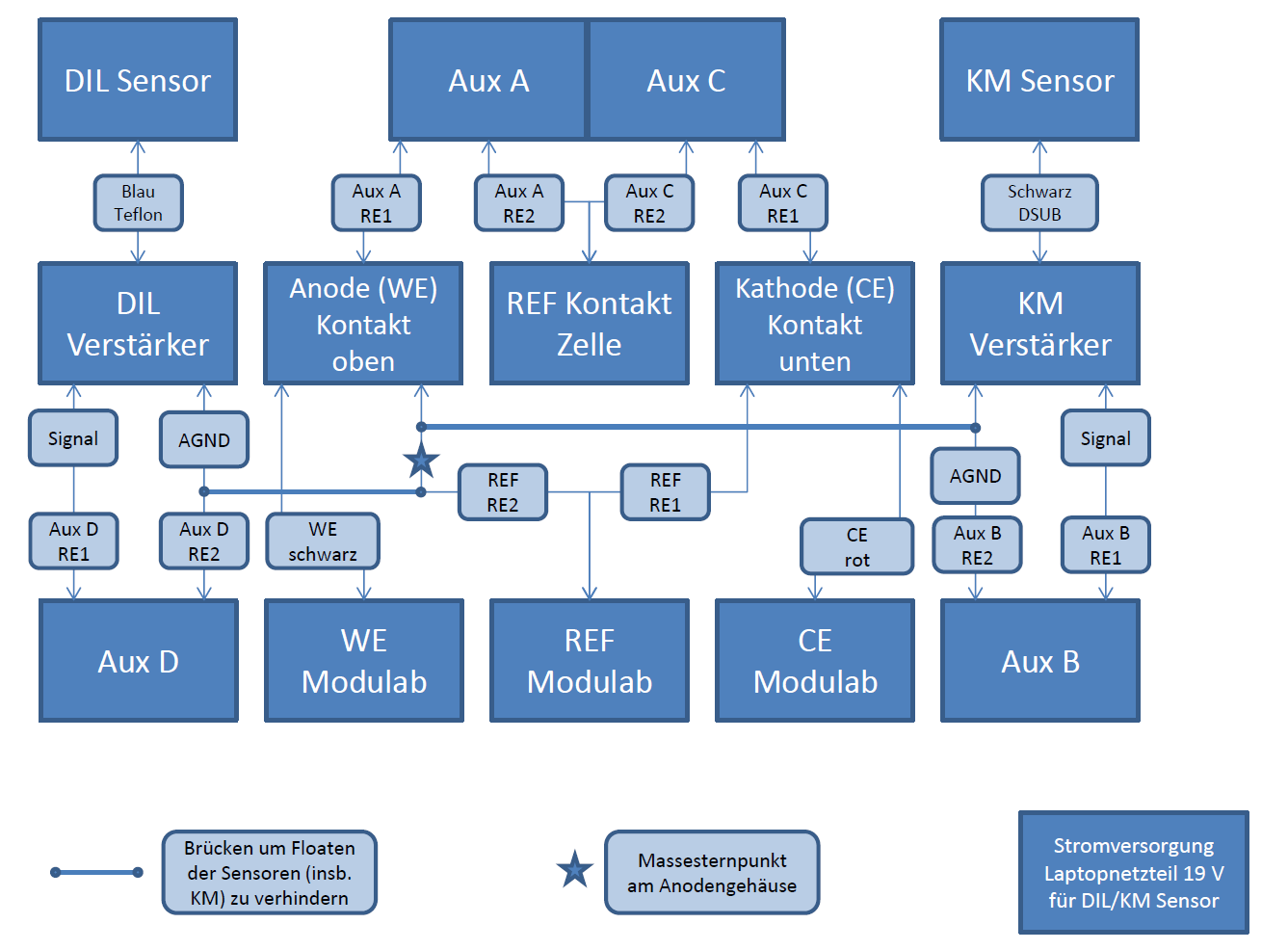

ich plage mich seit einiger Zeit mit einem Fehlerbild herum, aus dem ich
und andere nicht schlau werden.
Ich habe einen Messaufbau (siehe Anhang - Aufbau), in dem neben einer
Batteriezelle auch mechanischer Druck über eine Kraftmessdose gemessen
wird. Beim Messgerät handelt es sich um einen Potentiostaten mit
differentiellen Eingängen (Ground floating, sehr niedriger Bias auf den
Senseleitungen) mit folgenden Verbindungen: WE/CE sind die
Leistungsanschlüsse zum Laden/Entladen der Batterie. REF RE1(Sense) und
RE2(Common) sind die Senseleitungen wie auch bei den Hilfsmesseingängen
(Aux A-D). Die Kraftmessdose versorge ich über ein Laptop Schaltnetzteil
(da galvanisch getrennt und geringer Rippel). Es besteht auch keine
elektrische Verbindung zwischen der Kraftmessdose und der Batteriezelle.
Der Kraftmessdosenverstärker (KM) gibt mir eine Analogspannung aus, die
mittels Aux B gemessen wird.
Mein Problem ist, dass wenn die in Fett eingezeichneten Brücken nicht
gesetzt sind, mein Messignal am Messgerät periodisch einbricht (Anhang -
Fehlerbild) und auch einen geringeren Wert als bei Kontrolle mit einem
Multimeter/Oszi zeigt. Am Oszi sind sowohl Versorgungsspannung als auch
Messignal durchgängig vorhanden. Mit Brücke ist das Messignal konstant
und auch vom Wert her richtig. Ich habe allerdings Bedenken, dass ich
mir über die Brücke einen zusätzlichen Biasstrom einhandeln könnte (über
die Messverstärker), der meine Batterie (sehr geringe Kapazität, 8 mAh)
entläd.  Auch ein Wechsel auf ein Labornetzteil mit Linearwandler zeigt
den gleichen Effekt. Nur wenn ich den Verstärker mit einer Batterie
betreibe, funktioniert es auch ohne Brücke.
Hat jemand einen Tipp für mich wieso das mit dem Netzteil nur mit den
Brücken funktioniert. Ich bin eigentlich davon ausgegangen, dass ich mir
solche Effekte durch die differentiellen Messeingänge nicht einhandle.
Ich bedanke mich schonmal im Voraus für alle Tipps!
