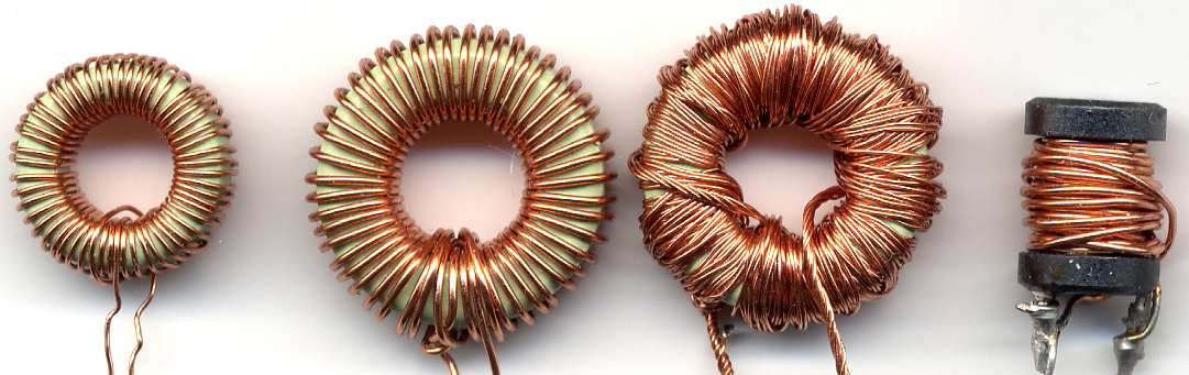

Hab gerade auf die mühsame Art lernen müssen dass der Skin Effekt bei
Speicher Spulen u.U. nicht zu vernachlässigen ist:
Bei meinem Buck Boost (Inverting) SNT (18Vin, -15V 350mA out) wurde die
Spule sehr heiss (ca. 60°C) und ich wunderte mich warum?
Als Rinkern benutzte ich ein
T50-18 66µH (=58turns) 0.3mmCu bei 90Khz mit einem MC34064.
Da ich nicht wusste ob das Kernverluste, Sättigungseffekte oder Ohmsche
verluste waren wickelte ich einen
T68-18 66µH (=48turns) 0.5mm Cu...
Nahezu identisch heiss.
Bei 0.5mm Cu und 48turns = 960mm sind das 0.087 Ohm und bei 1.28 I.peak
wären das 0.14W als obere Abschätzung der ohmschen Verluste.
Das kanns also nicht sein.
Irgend wie kamm mir dann der Gedanke Skinneffekt, fand eine Formel die
bei 100kHz eine Eindringtiefe von 0.2mm angab, d.h. von meinen 0.5mm
bleibt nicht viel übrig.
48turns 0.2mm Cu ergeben 0.54 Ohm und 0.89W bei 1.28A das käme schon
eher hin...
Also neuer Kern
T68-18 48turns 6 mal 0.2mm Cu
die 6 mal 0.2mm sollten etwa den selben ohmschen Wid. wie die 0.5mm
haben.
Die Spule bleibt handwarm !
Irgend welche Anmerkungen aus der Praxis?
Wie lösst ihr das Problem?
Der34063 geht nur bis 100kHz was dann wenn mann sehr hohe Peak Ströme
vermeiden möchte (wegen Elko Rippelstrom Belastung, 34063 1.5A Limit)
zu grösseren L Werten führt und dann ist 6 mal 0.2mm graussam zu
wickeln, zumal mann auch noch den nächst grösseren Kerndurchmesser
braucht.

von Kupfer Michi (Gast)
So, nun wird der Hund in der Pfanne Verückt ...
Ratet mal welche der obigen Spulen den grössten Wirkungsgrad bei mir
ergab?
(T50-18 0.3mm, T50-18 0.5mm, T50-18 6x0.2mm, ? 0.5mm, alle auf gleiches
L gewickelt)
Das Ding das eher nach einer Drossel aussah hat den höchsten
Wirkungsgrad ! Von links 77.9% bis rechts 85.8%, was einer Veringerung
der Verlustleistung um 35% entspricht. Auch bei verschiedenen
Lastverältnissen war die Drossel immer die Beste. (Die Effizienzwerte
kann ich noch durch eine bessere 34063/FET Treiber Beschaltung
steigern)
Kann mir das jemand erklären?
Alles was ich über das Ding weiss ist dass ich sie von irgend einer
Platine runter geholt habe und sie etwa 30turns hat (also etwas
grösseres AL als das -18 Material).
Allein von der Bauform sollte sie doch einen schlechteren Wirkungsgrad
haben, oder?
Auch hat sie weniger Material, was sich auch nachteilig auswirken
sollte.
Oder gibt es einfach ein Material das wesentlich besser ist als das
18er ?
von alfsch (Gast)
warum weigerst du dich hartnäckig, den spulen einige windungen mehr zu
gönnen?
(die rolle geht besser, weil sie luft im magnetischen kreis hat, leider
dadurch aber auch gewaltiges streufeld, dh emi in der umgebung )
von Unbekannter (Gast)
Gerade bei Deiner linken Spule bist Du mit dem Draht ja einen halben
Kilometer vom Ringkern entfernt...
Wickle den Draht mal deutlich strammer auf den Ringkern!
