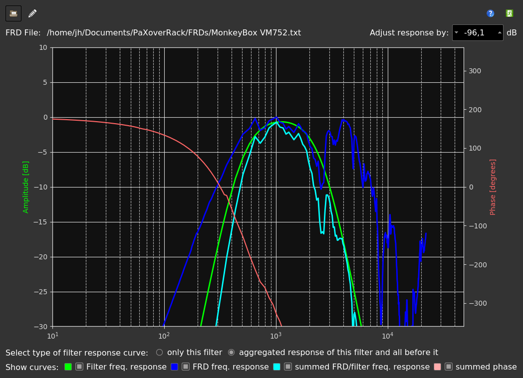

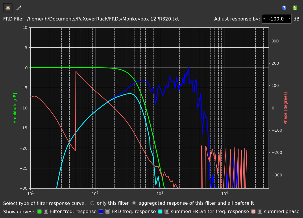

Servus!
Ich bin dabei für mein Programm "Pulseaudio Crossover Rack"
Unterstützung für Frequenzgangs-Dateien (.FRD) zu implementieren.
Ziel ist es, einzelne Frequenzgangsverläufe von Lautsprechern zu messen,
Filter darauf anzuwenden und die Verläufe danach aufzusummieren um einen
Gesamtverlauf zu bekommen bzw. diesen dann zu optimieren. Ein Beispiel
mit einem Tieftöner und einem Mitteltöner hab ich als Bilder mal
angehängt, damit wird's vielleicht etwas klarer.

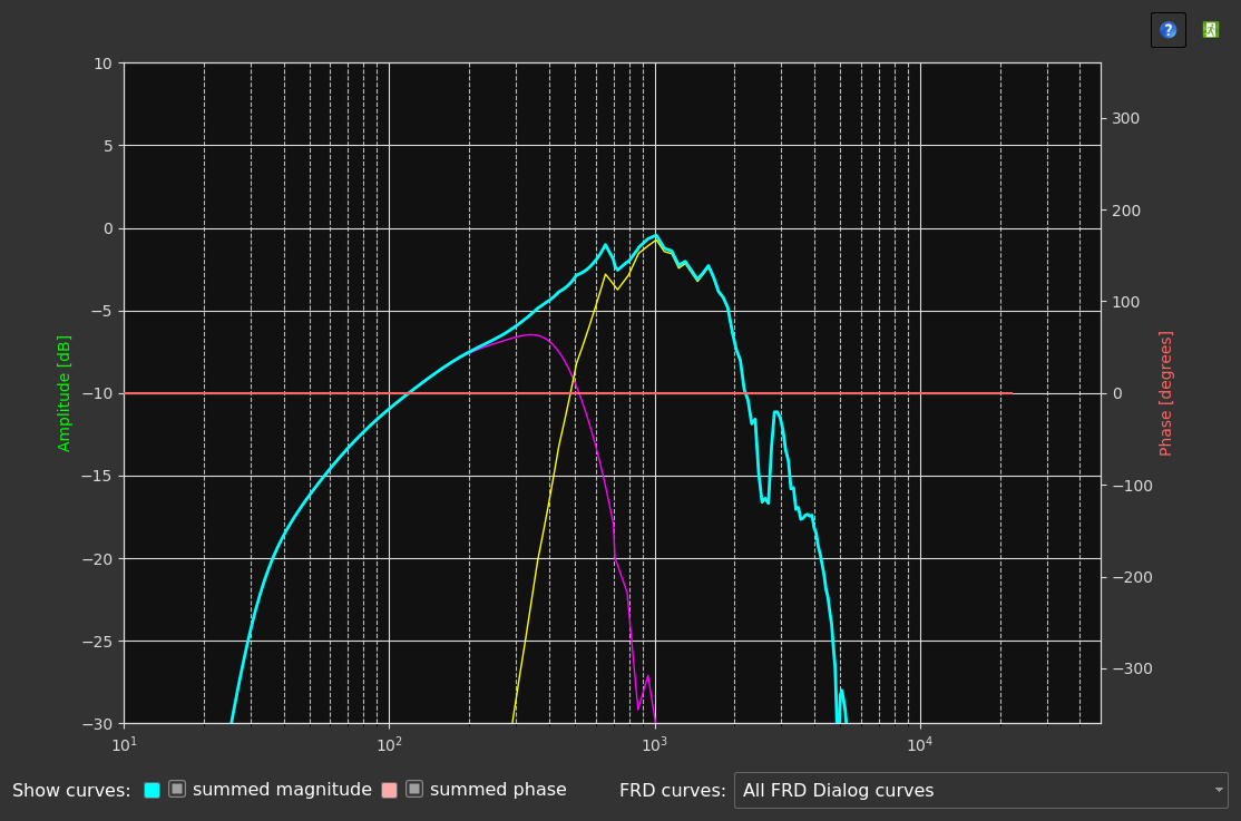

Nun, das Aufsummieren der Magnituden ist ja trivial, was ich noch
implementieren muss ist der Phasenverlauf der Summenkurve und da setzt's
bei mir schon wieder mal aus mit der Mathematik. Hat jemand einen Tipp
für mich, wie man das anstellt?
Vielen Dank schon mal im Voraus und VG,
Jürgen

Moin,
Axo. Da nimmste deine ganzen zu summierenden Amplituden jeweils mal dem
cosinus ihres Winkels:
X=A1*cos(phi1)+A2*cos(phi2)+...
und das ganze nochmal mit dem sinus:
Y=A1*sin(phi1)+A2*sin(phi2)+...
Dann ist die Summe der einzelnen Ampliduden:
A=sqrt(A1²+A2²+...)
und der dazugehoerige Winkel
phi=atan2(Y/X) (mit den entsprechenden Vorsichtsmassnahmen, wenn X=0 ;-)
https://en.wikipedia.org/wiki/Atan2
Gruss
WK
OP #5693081
Danke nochmal, in Python gehts tatsächlich noch einfacher. Umwandeln in
komplexe Zahl:
C = magnitude  * math.exp(1j * phi)
magnitude als Faktor, phi als Winkel in rad
Aufsummieren ist ja tatsächlich trivial auch für komplexe Zahlen.
Das konvertieren zurück geht auch ganz einfach:
magnitude, phi = cmath.polar(C)
VG Jürgen
