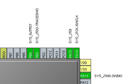

ich habe einieg Fragen zum serial wire debug port (SW-DP):
1.  Wird der SYS_JTDO-TRACESWO auch bei SW-DP genutzt oder nur bei JTAG?
2.  Ist es richtig dass der SYS_NJTRST nur JTAG benutzt wird?
2a  Wie wird der reset bei SW-DP realisiert?

Micro C. schrieb:
> Hallo,
minimal benutzt serial wire debug SWDIO und SWCLK.
SWO kann zu ausgaben beutt werden.
Ich empfehle es anzuschliessen.
Das NJRST resettet NUR die JTAG Einheit. Nicht die CPU.
Das führt dann dazu, dass man per JTAG/SWD nicht auf die CPU kommt und
ein Poweron Reset braucht.
Meine Empfehlung: schalte hier das CPU NRST auf den JTAG/SWD Anschluss.
Keine Ahnung, was due genau machst, wenn du den JTAG komplett
anschliesst, hast du auch immer eine SWD Verbindung.
Meine Empfehlung: benutze das 10pol 1.27mm Steckerlayout.

STM32 können wahlweise über ein SWD Kommando oder über den NRST Pin
zurückgestezt werden. Das SWD Kommando funktioniert nicht, wenn die SWJ
Schnittstelle per Software deaktiviert wurde oder wenn der µC in den
Stop oder Standby Modus versetz wurde.

Also funktionieren (bzw. brauche ich nur) bei SW-DP 5 Pins:
- VDD
- VCC
- SWDIO
- SWCLK
- STRACESWO
Ich dachte NJTRST funktioniert bei SW-DP auch. Ich musste nach dem
flashen immer die Reset-Taste drücken, erst dann lief der µC los. Ich
hatte gehofft mit SW-DP und NJTRST brauche ich da nicht mehr die Reset
Taste nach dem flashen drücken.

Gast #5694457
Vergiss GND nicht!
Also ich brauche für SWD nur drei Anschlüsse. Weiter oben hat schon
jemand geschrieben, dass man im Minimalfall nur GND, SWD und SWCLK
braucht. TRACESWO und NRST sind optional. Manche Programmieradapter
nutzen VCC, um ihre Leitungstreiber mit der zum Target passenden
Spannung zu versorgen.
Der 20pin Connector ist ein alter Standard. Er stammt aus einer Zeit,
als die Platinen üblicherweise noch so gross waren, dass sein
Platzbedarf niemanden gestört hat. Die vielen GND Pins dienen dazu, dass
jede zweite Ader im Flachkabel Übersprechen zwischen den Signalen
abfängt.
