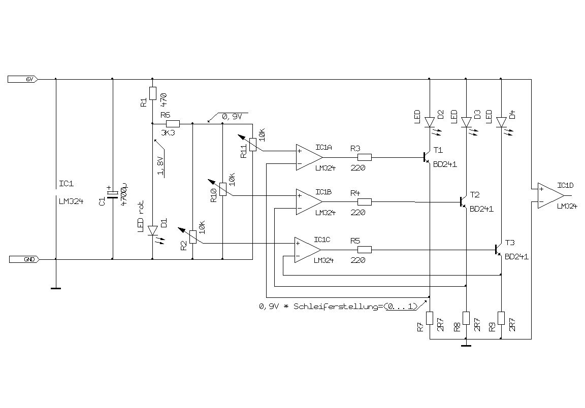

von micha (Gast)
auf dem Bild eine Skizze zur Strombegrenzung einer dicken LED
einstellbar bis rund 320mA. Frage: Ist das so OK oder sollte T2 nen
Basisvorwiderstand bekommen oder neigt es dann zum schwingen? Da ein
paar Kanäle davon gebaut werden sollen, würde ich den Aufwand gern
gering halten.
Danke!

von micha (Gast)
Yepp, T2 sollte ein BC547 werden, T1 ein BD241. Also z.B. nen 470R vor
die T2-Basis einfügen? Dann müßte aber der 2,2Ohm Widerstand
geringfügig reduziert werden, da über den zusätzlichen Basiswiderstand
auch eine Spannung abfällt?

von micha (Gast)
Danke soweit!
@Werner
wie regelt (also nicht steuert wegen h_fe-Streuung u.
Temperatureinfluß!) man den Basistrom und damit den Kollektorstrom in
diesem Beispiel? Mir fällt keine Lösung ein, die Verlustleistung am
Poti sparen könnte. Vielleicht doch am besten mit OP aufbauen, Pic
anbei.
von Dieter Werner (Gast)
Nur als Anmerkung - ohne zur Lösung beizutragen:
Diese Art, den unbenutzen IC1D stillzulegen ist nicht optimal, da er
kräftig übersteuert wird.
Besser ist + Eingang an GND und - Eingang mit Ausgang verbinden.
von Winfried (Gast)
Wie wärs denn mit einem Darlington, fester Widerstand von Emitter nach
Masse und einer variablen Spannung über Poti, die du der Basis
aufprägst. Diese Spannung definiert gleichzeitig den Spannungsabfall am
Emitterwiderstand, der wiederum den Strom definiert. Du brauchst für das
Poti nur eine halbwegs konstante Spannung.
von Klaus (Gast)
Die einfachste Strombegrenzung geht mit einem Spannungsregler LM317.
Widerstand zwischen Ausgang und Verbraucher, Rückführung auf den
"Adj" Pin des Spannungsreglers.
Siehe
http://www.elektronik-kompendium.de/public/schaerer/ureg3pin.htm
R ergibt sich bei 320 mA zu 3R9 ; ist sogar ein E12 Wert.
Mit'n Poti ... naja ... Festwiderstand ist besser; Poti 1 Watt ist
teuer. Besser zwei oder mehr Festwiderstände über Schalter oder
Steck-/Lötbrücken kombinieren.

von Sven (Gast)
Mit dem LM317 hast Du aber auch doppelt so viel Spannungsabfall über dem
R (das fehlt dann für die LED) und doppelte Verlustleistung am R.
Sven
