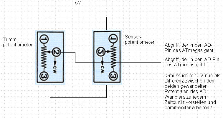

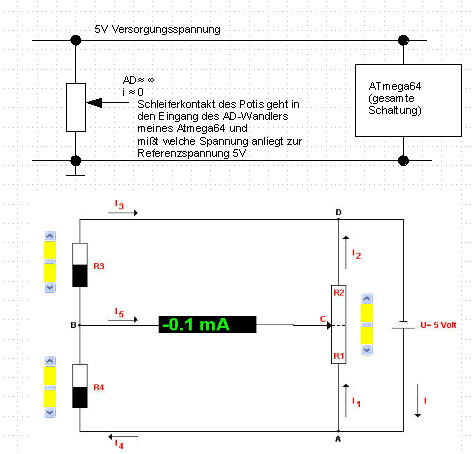

Was ich da noch bei der Hardware sehe: Drehwiderstände zur Feststellung
der Motorposition. Was sollen die genau tun? Ich vermute mal, die sind
dazu da, zu sehen, wie weit der Motor das ganze bewegt hat. Richtig?
Wenn ja, dann ist das keine sehr genaue Variante und sicher auch nicht
so unproblematisch. Daher würde ich eher den Einsatz von Schrittmotoren
oder - wenn die zu teuer sind - wenigstens Reflexlichtschranken
vorsehen, um die Anzahl der Drehungen des Motors genau messen zu
können.
von tex (Gast)
wenn Dir die DCF-Version zu teuer ist, nimm einfach ein RTC-Baustein.
Die sind genau genug.
Das mit dem Poti ist auch ok. Bei einem einfachen Poti kommst Du auf
eine Auflösung von ca 0,22 Grad. Das ist in der Regel genauer als das
Ergebnis Deiner Berechnung.

von Peter Fischer (Gast)
Kann sein daß ich mich flapsig ausgrdrückt habe...war auch nach ner
langen Nacht.
Schau mal
http://upload.wikimedia.org/wikipedia/de/c/c9/Wheatstone_br%C3%BCckenschaltung.PNG
Die beiden Widerstände (im Bild R(v) und R(x)) sind die Teilwiderstände
deines Sensor-Potentiometers (lokal in deinem Antrieb montiert), die
beiden anderen Widerstände (im Bild R(v) und R(x)) sind die
Teilwiderstände deines Trimm-Potentiometers.
Wenn die beiden Potentiometer baugleich sind, ist die Brücke am
temperaturstabilsten.
Das eine Poti musst Du so einbauen, daß es in der Mitte des Drehwinkels
deines mechanischen Aufbaus den Abgriff grade in der Mitte macht, dann
so festschrauben. Das zweite Poti stellst Du auch auf die Mitte.
(Idealfall:) Beide Potis stehen in der Mitte(der Antrieb Deines
Kippantriebs auch), alle 4 Rs sind gleich groß, Deine Meßgröße U(a)=0.
Der Spannungsbereich geht von -U(e)/2 bis +U(e)/2(linker-rechter
Poti-Vollausschlag)
Was bringt das?
In den Potentiometer fällt ständig Spannung ab -> die werden
_ständig__ __gleichmäßig_ "geheizt" -> wenn der Abgriff einen
anderen Bereich abgreift, dann ist dieser schon vorgewärmt und heizt
sich nicht erst widerstands- und meßwertverfälschend nach).
Du hast 2 baugleiche Potis die sich bei Erwärmung gleich unideal
verhalten, gegeneinandergeschaltet -> temperaturindizierte Änderungen
haben sich ggs. auf.
Ich habe das zweite Poti Trimmpoti getauft, weil du damit (in Grenzen!)
den mittleren Arbeitspunkt (die Winkelhalbierende Deines Drehbereiches
einer Achse) nachstellen kanns ohne das erste Poti (das wahrscheinlich
irgendwo ziemlich fest eingebaut und schwer zugänglich ist, anfasst zu
müssen.
Die Kabel, mit denen Du U(a) in Deine Schaltung führst, bitte
verdrillen.

von Stefanie (Gast)
@Peter: Hab ganz vielen herzlichen Dank für deine ausfühlichen
Erklärungen!!! Ich hab jetzt mal aufgemalt, wie ich es verstanden habe.
Ist es so richtig??

Ich hab da noch ein paar Fragen zu der Potischaltung, die die aktuelle
Motorstellung erkennen soll.
1. Was, wenn das Potentiometer den Widerstand auf „0“ regeln würde,
dann hätte ich doch einen Kurzschluss in der Schaltung (siehe obiges
Bild)
2. Wie muss ich das Poti dimensionieren?
3. Damit ich Temperatureinflüsse vermeide, bringt es da was das andere
Poti (wie oben angedeutet entgegen zu schalten, oder ist das nur für
den Feinabgleich).
Beim Bild der Wheatstone-Brücke wäre an Punkt C der Schaltung ist der
Eingang des AD-Wandlers angeschlossen.
An Punkt B habe ich nun das Problem, dass ich dort an sich gerne Masse
anschließen würde, doch dann wäre ja R4 kurzgeschlossen, d.h. muss Pkt
B auch in einen AD-Pin geben ich nun die Differenz zu Pkt A bestimmen.
R3/R4 ist dann das Baugleiche Poti wie R2/R1.
von Tex A. (tex)
Hallo Stefanie
Ich würde vor der Hardwareentwicklung noch ein paar Gedanken
verschwenden, zu Fragen wie z.B.
Wie groß würde die Abweichung durch die Temperaturdrift sein?
Wie genau wird ein Potentiometer am 10Bit AD-Wandler des AVR meine
Position auflösen?
Wie stark werden sich Störungen auf meiner Messleitung auswirken?
Welche Genauigkeit wird die Mechanik meiner Anlage haben?
Welche Auswirkungen werden die Motoren und deren Induktionsströme auf
mein Meßergebnis haben?
Welche Genauigkeit möchte ich bei der Nachführung überhaupt erreichen?
Dann lösen sich vielleicht viele Probleme ganz von alleine in Luft auf.

Ja, die Potis sind richtig. U(a) liegt zwischen den beiden Klemmen (2)
und (2(spiegelverkehrt)) an, nicht auf Masse bezogen.

"1. Was, wenn das Potentiometer den Widerstand auf „0“ regeln würde,
Bild)"
Nö. Zwischen +5 und GND fällt immer die gleiche Spannung an R(v)+R(x)
ab. Natürlich darf der Gesamtwiderstand der Potis nichtso klein werden,
daß er die Versorgungsspannung vollständig runterzieht. Aber R(ges)
sollte auch nicht so groß werden, daß der Strom darin klein wird gegen
Eingetrahltes...

Kommt noch was hinzu: die zwischen (A) und (B) abgegriffene Spannung
kann von -5 bis +5 V gehen (einmal R1 und R3 ==0 , andermal R2 und R4
==0)
