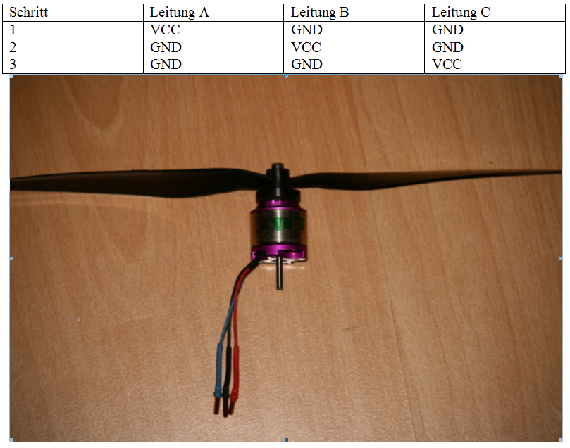

von Jonny O. (-geo-)
Ich habe hier einen Brushless-Motor mit 3 Phasen liegen. Nun bin ich
aber etwas irritiert, weil es keine 4 Leitung als Bezugspunkt gibt.
Verstehe ich die grundsätzliche Ansteuerung richtig? (Siehe angehängtes
Bild). Vermutlich nicht?!
die Kommutierung will ich über induzierte Spannungen erfolgen lassen.
Liege ich richtig wenn ich immer dann von Phase n zur Phase n+1
umschalte, wenn Phase n+1 eine gewisse Induktionsspannung zeigt?
Liegt eine Phase (jene die grade bestromt wird) an VCC und alle anderen
an GND? Ich habe ja keine Bezugsmasse am Motor.
Grüße
Jonny
von Thomas (Gast)
eine Phase auf VCC, die Zweite auf GND, und die Dritte wird offen
gelassen sonst könntest du ja auch keine induktionsspannung messen wenn
du die Phase auf GND legen würdest.
P.S. die VCC ist noch mit einer PWM überlagert.
Hallo Thomas,
Klingt einleuchtend. Wenn ich Zeit finde werde ich mir mal eine
Schaltung aufbauen die das mit einem µC erledigt. Mir ging es nur um die
grundsätzliche Beschaltung eines BM.
Viele Grüße
Jonny
