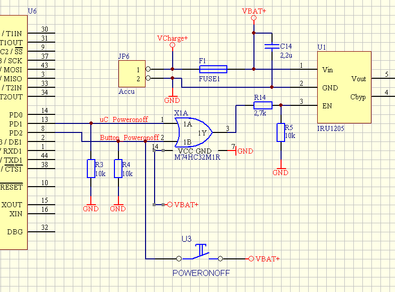

von Kai (Gast)
Ich habe das demletzt so geregelt:
Mein Spannungsregler (IRU1205) besitzt einen power-enable (high-aktiv).
Dieser Eingang wird von einem Oder-Gatter gesteuert, welches an einem
Eingang einen Taster und am anderen Eingang einen µC-Pin hat. Der
Taster kommt zusätzlich noch an einen µC-Pin (Eingang).
Wird nun der Taster gedrückt, so aktiviert das Oder-Gatter den
Spannungsregler und der µC startet. Dieser wartet nun 3 Sekunden bis er
seinen Ausgang an das Oder-Gatter aktiviert. Wird nun innerhalb der 3
Sekunden der Taster losgelassen, so wird die Spannung wieder gekappt.
Danach hält der µC das Oder-Gatter aktiv und somit die ganze Schaltung
am laufen.
Beim abschalten läuft es so, dass der µC 3 Sekunden lang einen
High-Pegel vom Taster erwartet, bis er seinen Ausgang an das
Oder-Gatter deaktiviert und somit die Spannungsversorgung beim
loslassen des Tasters getrennt wird.
Vorteil dieser Schaltung: Der µC weiß, wann er seine Versorgung gekappt
bekommt und kann vorher noch evtl. erforderliche Aufgaben abarbeiten
erst danach die Versorgung kappen.
Ausschitt aus der Schaltung im Anhang!
Grüße
Kai
von moe001 (Gast)
sieht gut aus, nur hab ich ein problem, mein dc-dc controller hat kein
enable pin, nur ein shutdown pin und der is high aktiv, also nich so
passend... aber was gehn würde ist ein transistor relai hinter dem
akku.
kenn jemand ne gute schaltung? Also der akku hat 7,4 V die
schaltspannung sollte so bei 5V liegen und der maximal strom wird 800
mA nie überstreiten (eigentlich nur 400mA, aber sicher is sicher.. ).
von Kai (Gast)
Dann ersetz das Oder-Gatter (74HC32) durch ein Nicht-Oder-Gatter
(74HC02). Der Unterschied zu dieser Schaltung ist dann lediglich der
invertierte Ausgang und somit funktioniert es auch mit dem high-aktiven
Shut-down.
von Hirbel H. (leo)
ja, aber wird dann nicht ständig stromverbraucht durch das NOR Gatter?
von Kai (Gast)
Der 74HC02 "verbraucht" bei 25°C maximal 1µA, wenn alle Eingänge einen
definierten Pegel (Vcc oder GND) haben. Da ist die Selbstentladung des
Akkus wohl schon größer.
