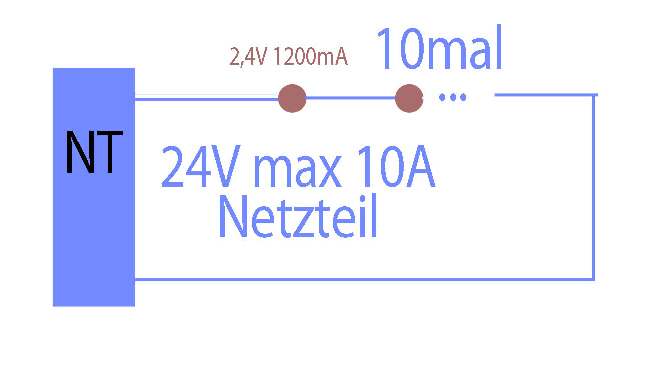

Wie man den Vorwiderstand berechnet ist im Grunde klar:
https://www.elektronik-kompendium.de/sites/grd/1006011.htm
Jetzt habe ich 10 LEDs mit jeweils 2,4V und 1200mA und ein 24V 10A
Netzteil.
Reicht es aus die 10 Stück in Reihe ohne einen Vorwiderstand zu
betreiben, laut Formel müsste das ja so gehen. Oder hab ich da grad nen
Denkfehler..

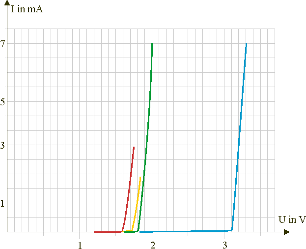

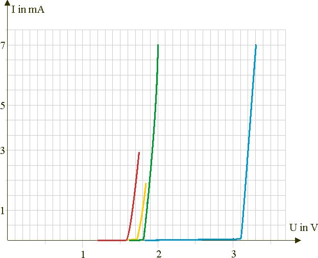

Schau Dir mal die Spannungs/Strom Kennlinie einer LED an und bedenke,
dass die Kurven je nach Materialstreuung um mehrere hundert Millivolt
nach links oder rechts verschoben sein können. Ausserdem verschiebt sie
sich mit steigender Temperatur nach links, was dazu führt, dass sie sich
selbst zerstört - wenn du sie ohne Vorwiderstand betreibst.
Langer Rede kurzer Sinn: Du musst einen Widerstand verwenden, der
mindestens 20% der Gesamtspannung aufnimmt (also in deinem Fall 4,8V).
Für die LEDs bleiben dann noch 23,2V übrig.

elko schrieb:
> Ok, danke für die Antwort.
> Also quasi 4 Ohm mit ca. 6Watt? Oder hab ich mich da verrechnet?
Ja kommt hin. Die übrige Spannung reicht aber nicht für 10 LEDs sondern
für 8.

Würde jetzt 6,8 Ohm Widerstände mit 20Watt nehmen:
https://www.mouser.de/ProductDetail/TE-Connectivity-CGS/SQBW206R8J?qs=sGAEpiMZZMtlubZbdhIBILVsTQZKMMeAgo6RnhcGXZ0%3d
Mit 7 Leds und dem Widerstand in Reihe und davon drei "Streifen"
parallel, so dass 21 Leds mit drei Widerständen an dem Netzteil sind.
Kann man das so machen oder ist das evtl. zu unsicher wenn das auch mal
länger an ist, wenn keiner da ist mit 10Watt wird der Widerstand ja
bestimmt doch recht heiß(Sorry wegen meinen Bedenken, habe bisher immer
nur mit µCs und 5V hantiert ;).)
Ist zwar besser aber nicht wirklich gut. LEDs im Allgemeinen und
Power-LEDs im Speziellen betreibt man IMMER mit Stromreglung. Besorg dir
ein echtes LED-Netzteil mit ausreichend Spannung und Strom, das regelt
dann auch den Strom.
> Habt ihr evtl noch andere Vorschläge wie man 21 Stück davon betreiben
> kann?
Man kann den Vorwiderstand durch eine lineare Konstantstromquelle
ersetzen. Im einfachsten Fall ein LM317 + 1 Ohm Widerstand. Ist zwar
auch ordentlich Energieverschwendung, dafür wird der Strom aber gescheit
geregelt. Wenn wir mal großzügig 5V für den LM317 incl. dessen Shunt
reservieren, bleiben noch 19V für die LEDs, macht bei 2,4V knapp 8 Stück
in Reihe. Da du eh 21 Stück hast, nimm 3x7, da bleibt mehr Spannung für
den LM317 und er kann mehr Toleranzen ausregeln. Diese Lösung ist
einfach und robust. Dem LM317 muss man aber einen kleinen Kühlkörper
spendieren, denn der verheizt um die 5W. Dieser sollte einen
Wärmewiderstand mit weniger als 18K/W haben. Der 1 Ohm Widerstand sollte
ein 2W Typ sein.
