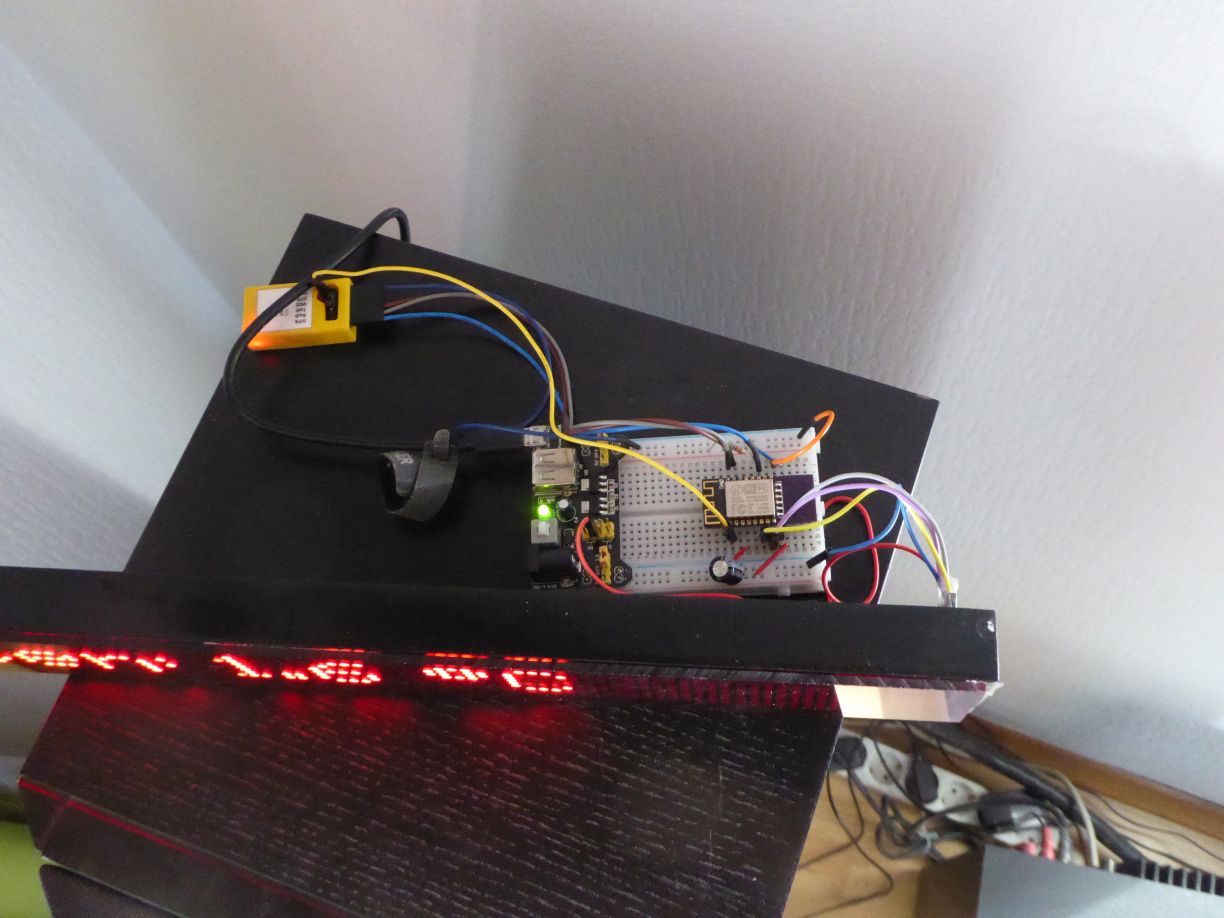

Hier ist ein weiterer Baustein aus meiner DIY Heimautomatisierung, eine
LED Matrix Anzeige. Es sollte für alle möglichen Anzeigen gebrauchen zu
sein und ich habe das mit dem ESP realisiert. Eigentlich verbaue ich
lieber Cortex-M µCs, aber hier drängt sich der ESP förmlich auf: LED
braucht relativ viel Strom, also kein Batteriebetrieb und Stromverbrauch
des ESP ist hier kein Problem. Für den ESP sowie die MAX7219 gibt es
fertige Libs mit vielen Funktionen, eine Software dafür ist schnell
zusammengestoppelt. So sieht meine erste Version allerdings auch aus,
das ist noch nicht finaler Stand. Die Nachrichten kommen bei mir per
MQTT, aber da gibt es dank der vielen Libs für den ESP natürlich auch
andere Möglichkeiten. Auf einem Raspberry habe ich Node Red laufen, das
bekommt z.B. Daten von Temperatursensoren und ereugt dann den String für
die Anzeige. Das Display soll bei mir dumm bleiben und nur tun was man
ihm sagt, man könnte aber auch lokale Sensoren anschliessen.
Die verwendete MD_Parola Lib hat viele Features für Darstellungseffekte,
meine Idee ist dem Display JSON Messages zu schicken mit Text, Effekt,
Anzeigedauer und Priorität. Das können dann Ereignisse wie Türklingel
oder 3D Drucker Status oder sonstwas sein.

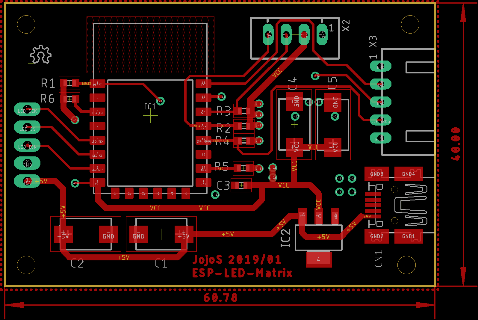

Die Elektronik ist noch als Prototyp auf einem Breadboard gesteckt, ich

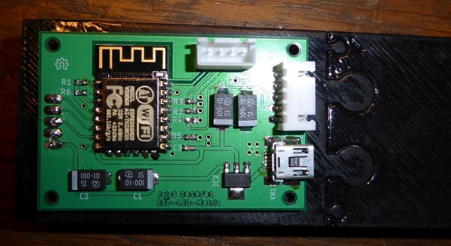

habe aber auch eine Platine für ein ESP12 Modul gemacht. Die Platinen
sollen Montag kommen, habe ich bei Elecrow bestellt. Bei Interesse kann
ich ein paar abgeben. Mir ist leider erst nachträglich noch eine
Unschärfe aufgefallen: der Spannungsregler für die 3V3 hat die Kühlfahne
und Pin 2 verbunden, ich habe die Kühlfahne isoliert und damit ist die
Kühlfläche recht klein. Es müsste also noch eine zusätliche Kühlfahne
angelötet werden und das Layout angepasst werden falls es jemand
nachbauen möchte.
Die Platine passt direkt auf den 5 pol. Header vom Display. I2C ist auf
dem Erweiterungsstecker für lokale Senoren.

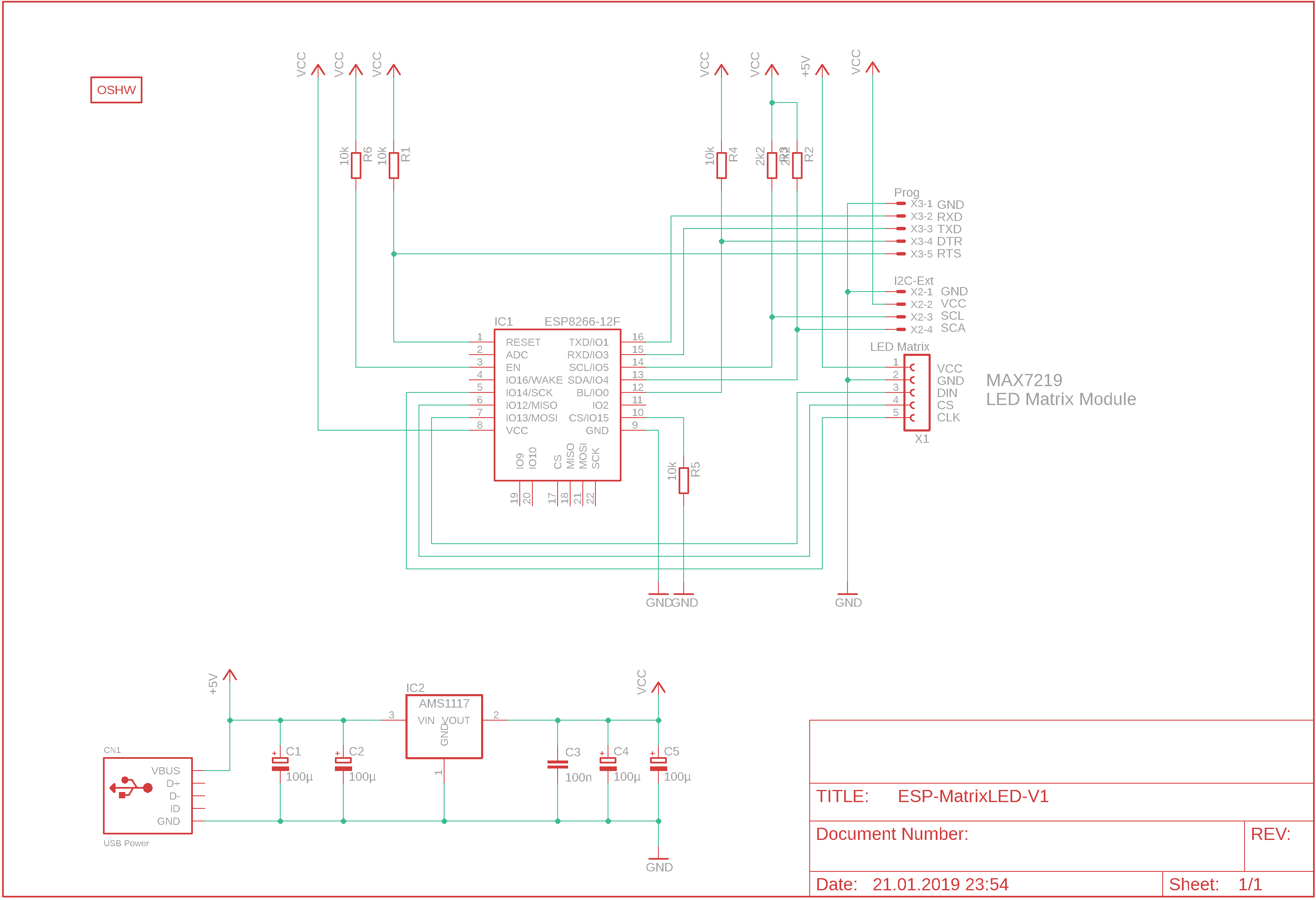

Gast #5704792
die Platinen von Elecrow sind heute gekommen, habe eine bestückt und...
geht nicht. Da ist mir beim abkupfern der ESP Beschaltung ein Fehler
unterlaufen, R4 hatte ich zum Pull Down gemacht, es muss aber ein Pull
Up sein. Wenn man den nicht bestückt funktioniert es aber auch mit
dieser Platine.
Der Spannungsregler wird auch nicht warm, trotz minimalster Kühlfläche.
Im Anhang nochmal der korrigierte Plan mit R4 als Pull Up.

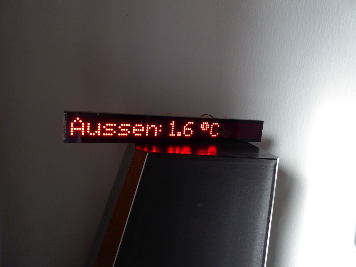

Hallo Johannes S.,
ich bin ein absoluter Anfänger, was ESP8266 und das Dot Matrix Display
angeht. Ich habe es aber geschafft, den Code bei mir zum Laufen zu
bringen und Text von meinem Raspberry Pi über Node Red und MQTT an das
Display zu senden. Leider gibt mein Display (Max7219 mit 4 Modulen) den
Text nicht in Laufschrift wieder. Es zeigt einfach die ersten paar
Buchstaben, soweit sie auf die Breite des Moduls passen, an und
schneidet den Rest des Textes ab. Gibt es in dem Code, den du
dankenswerter Weise erstellt hast, eine Möglichkeit den Text mit einem
"Scroll-Effekt" am Display auszugeben?
Danke!
Der Makkus
Gast #5745059
Hallo Makkus,
ich komme im Moment nicht dazu mich um meinem Bastelkram zu kümmern.
In der Anzeige wird die 'MD_Parola' Lib verwendet, die hat jede Menge
Optionen für die Darstellung und kann auch scrollen mit allen möglichen
Effekten. Siehe https://github.com/MajicDesigns/MD_Parola, da sind
Beispiele für scrollen bei, zB:
https://github.com/MajicDesigns/MD_Parola/blob/master/examples/Parola_Scrolling/Parola_Scrolling.ino
 Auch auf Youtube sind jede Menge Tutorials und Demos zu dieser Lib zu
finden.
Ich habe es schonmal überflogen und eventuell reicht es in der
Initialisierung in setup() den ScrollMode zu setzen und in der
Dauerschleife displayAnimate() zyklisch zu aufzurufen.
