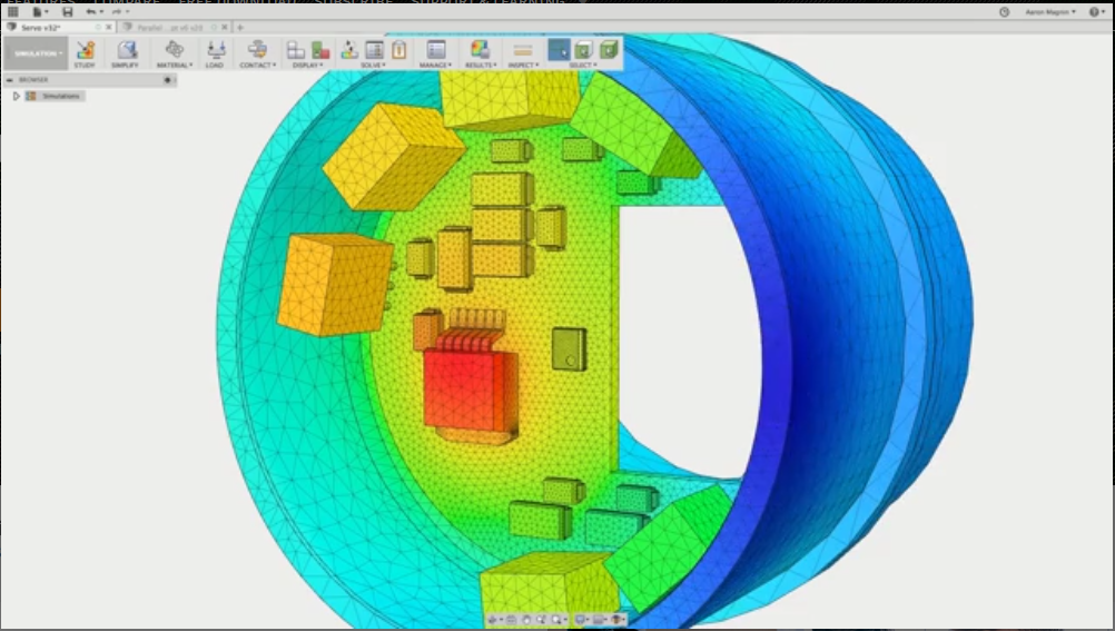

Machen noch Simulationen für Hitzeverteilung des Boards und den
Spannungsregler routen die mit (geschätzten) 6mil wires kreuz und quer
über das Board xD

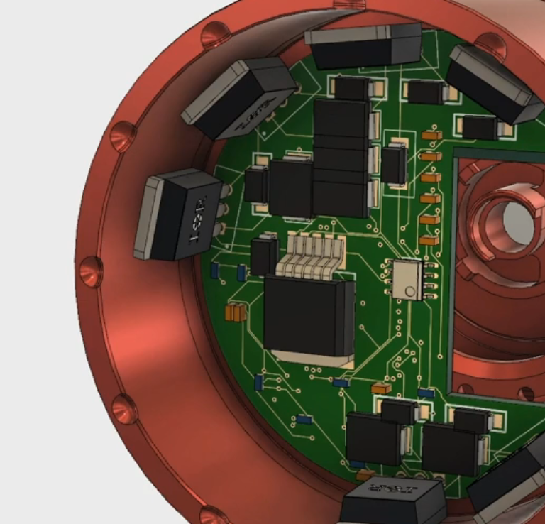

* Um so ein Resultat her zu zeigen (siehe Bild) braucht es richtig  Mut

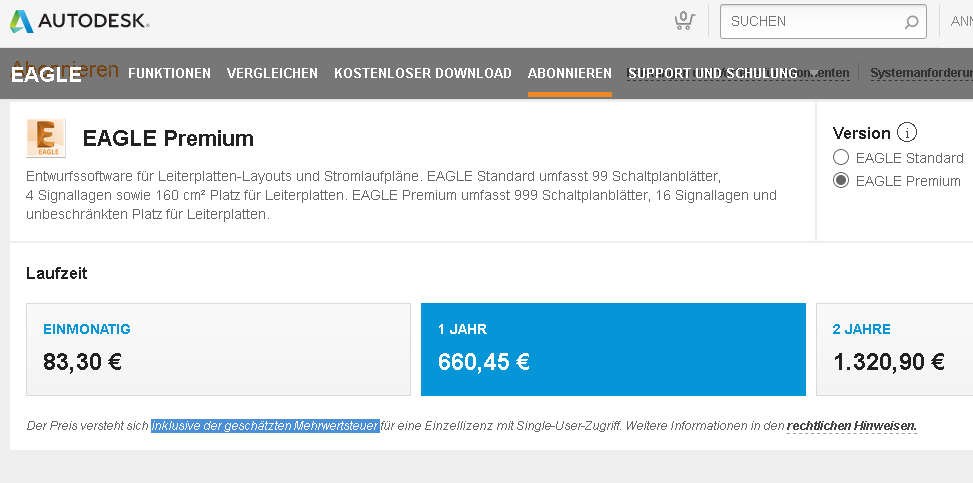

* Wenn ma zum Schluss sich das Pricing anschaut - die haben da absolut
nichts dazu gelernt.

Kann es sein daß sich die 3 Dioden (wird wohl SMB oder SMC sein) in der
Mitte oben überschneiden?
Und auch die Wärmeabfuhr der Transistoren außen um das Board ins Gehäuse
könnte wohl noch etwas optimiert werden...
Also so ein Board als Beispiel zu nehmen ist schon übel.

Wenn man sich den oberen Rand der obersten Diode anschaut dann ist das
so.
Aber es kommt noch besser:
Wenn man sich das Leistungs IC anschaut, dann passt das 3D-Gehäuse nicht
zu den Pads.
Diese Platzierungs-Fehler sind nähmlich genau der Grund warum man sich
eine  3D Ansicht macht.
So wie die das hingeklatscht haben, kann das eine Kuh mit dem Schweif
besser!

Dafür sind die Leiterbahnen schön dünn ;-).

Oh, das mit den Dioden und den falschen Pads ist mir gar nicht
aufgefallen ...
Sowas als Werbevideo zu zeigen ist schon fast dreist xD

Taz G. schrieb:
> Mir ist aufgefallen in USA 100$/Year und in Deutschland 130,90€/Jahr
> (standard Version). Seltsamer Wechselkurs.
Der deutsche Preis ist brutto, US ex. VAT (wie dort üblich).

von Taz G. (taz1971)
HyperMario schrieb:
100$ = aktuell 88 Euro
Dann hauen die in USA bei 88 Euro über 40 Euro Steuer drauf ? Die haben
einen ganz schönen Steuersatz. Naja mir egal. Wollte auch gar nicht über
die Preisgestaltung diskutieren, ist mir nur aufgefallen.
von HyperMario (Gast)
Für ein Jahr hab ich irgendwas mit 110 Euro netto bezahlt, Das ist nun
wirklich nicht der Rede wert. Die US Preise sind übrigens völlig egal.
Kommt vermutlich um bei Wechselkursänderungen Luft zu haben. Hab ich
schon öfters gesehen.

In einem Nachbarthread hab ich ja gefragt wie gut die Thermosimulation
von AD ist. Aber da im Video ja auch darauf eingegangen wird:
Wenn ich diese Funktion schon vorführe-warum zur Hölle simuliert man
bloß mit diesem schnöden IC in der Mitte und nicht auch mit diesen
TO220-Teilen, deren Platzierung so offensichtlich auf Wärmeabfuhr
ausgelegt ist (bzw. sein soll)? Es wäre interessant zu sehen, was Fusion
aus dem Versuch herausholt, ein halbwegs planes IC auf einer gewölbten
Fläche zu montieren.
Und mit einer vernünftigen thermischen Kontaktierung (durchgängige
Massefläche in der Platine und großflächige Schraubung) hätte man da
weitaus mehr zeigen können.
Und fehlen in der Thermosimulation nicht noch ein paar Teile?
von Wühlhase (Gast)
Ansonsten: Mir kommt der rote IC, der simuliert wurde, schon recht
merkwürdig vor. Daß das Gehäuse knallrot ist-ok, aber schon die
Kühlfahne und die Enden der Pins haben die gleiche Temperatur wie die
darunterliegende Platine?
Mir kommt das irgendwie unrealistisch vor.
Das Ganze ist reines FAKE !
Die haben den fehlplatzierten Leistungs-IC eine willkürliche Temperatur
zugeordnet. Das Bild zeigt dann nur die Strahlungswärme die die TO220'er
vom Hotspot abbekommen.
Das ist so als ob man vor dem Schweden-Ofen sitzt.
Das Bild  suggeriert aber, dass die TO220'er eine Eigenwärme
produzieren.
Wie schon oben erwähnt - soviel Dilettantismus in einem Promotion-Video
habe ich schon lange nicht mehr gesehen.
Sehe ich auch so, echt peinlich für so eine Firma.

Mampf F. schrieb:
>> TO220-Teilen
> Weil die 6mil Leiterbahnen abbrennen, bevor die TO220 warm werden SCNR
Das wäre doch umso besser. Das Design wäre zwar immer noch scheiße, aber
es wäre eine großartige Demonstration, wieviel die Simulation wirklich
taugt.
Es ist ja nur nichtmal das der Fall...im Gegenteil.
Ich gebe zu das es komisch aussieht. Ich hab schon ein paar Fotos mit
unserer Wärmebildkamera gemacht und angeschaut. Die Simulation sieht
absolut ok aus. Das die Kühlfahne und die Pins die gleiche Temperatur
haben wie die Platine erwarte ich, weil die thermisch sehr gut
angebunden sind (wäre komisch wenn's anders wäre). Man sieht sehr schön
den Temeraturgradienten im Pin, die kommen knall rot aus den Gehäuse
raus und verlaufen nach gelb zur Platine, die Enden haben
Platinentemperatur - weil voll verlötet. Den Gradienten zur Kühlfläche
sieht man an der Gehäuseseite, nicht besonders gut aber ist da.
Die Farbe der TO220 in Relation zu dem IC in der Mitte wurde
angezweifelt und als Fake bezeichnet - Blödsinn das hängt von den
Simulationsparametern ab. Wenn die TOs mit 100mW und das IC mit 300mW
simuliert wurde, würde ich genau so ein Ergebnis erwarten. Bei 100mW
würde die 6mil Leiterbahn auch nicht abbrennen.
Die Simulation ist für mich Zweifelsfrei echt, nur in Zeitraffer. Der
Geschwindigkeit traue ich nicht (weiß es aber nicht).
> absolut ok aus.
Das glaube ich dir nicht.
Wenn man eine unter Strom gesetzte Baugruppe mit der Infrarotkamera
anschaut, dann gibt es da mehrere sogenannte "Hotspots"  und nicht bloß
einen wie im Fake-Video zu sehen ist!
Speziell dann wenn es da noch mehrere TO220 Dinger gibt,
die obendrein thermisch  nicht an das Rohr angebunden sind :-(
Du glaubst wohl selber nicht, dass die bei diesem hingerotzten Design
sich groß die Mühe gemacht haben eine richtige thermische Simulation zu
fahren. Das setzt voraus dass diese Schaltung funktioniert. Das sieht
aber nicht danach aus.

Ich hab mich da wohl etwas unklar ausgedrückt. Natürlich haben die
Pinenden und die Lötstellen annähernd die gleiche Temperatur. Die
Berührungspunkte Platine<>IC zähle ich für meine Aussage oben mal zum IC
hinzu. Die Wärmeverteilung um den IC herum mutet mir dennoch etwas
merkwürdig an. Ich habe zwar auch mal mit einer Thermokamera gearbeitet,
allerdings keine Platine damit thermographiert. Das war eher ein
grundlegener Einführungskurs.
Wenn man die Platine durch eine IR-Kamera beobachtet kann ich mir gut
vorstellen daß die Beinchen nahezu kalt aussehen. Das würde ich aber
eher auf die grottenschlechte Strahlungsdurchlässigkeit von blanken
Metalloberflächen zurückführen.
Wir hatten damals einen gehörig aufgewärmten Aluzylinder
thermographiert. Wie warm der genau war weiß ich nicht, aber man konnte
die Wärme schon etwa 30cm über dem Klotz mit der Hand deutlich fühlen
und es war ein warmer Sommertag.
Trotzdem sah der warme Aluklotz knallblau in der Kamera aus. Ich konnte
darin zwar viel rot durch die Kamera sehen, allerdings waren das
Reflexionen der Wärmestrahlung meines eigenen Körpers. Deutlich zu
sehen, wenn ich mich bewegt habe. Cu und fast alle anderen Metalle
verhalten sich in etwa ähnlich.
Da gebe ich Dir, dass man im Normalfall mehrere Hotspots sieht. Hängt
aber aber auch stark von der Auflösung und der Skalierung ab. Man kann
z.B. heiße Stellen 'überbewerten' keine lineare Skalierung damit sieht
man kleine Hotspots eben nicht mehr.
Zudem reden wir über das Simulationsbild und kein reales Bild einer
Wärmekamera. Bei einer Simulation kommt es stark auf die Parameter an.
@Wühlhase
bei glänzenden Oberflächen klebt man Tesafilm drauf. (oder bei Fenstern)
Also die Simulation ist eine reine Thermische kein elektrische es wurde
kein Stromfluß simuliert, dafür die Finiteelemente viel zu groß und es
sind auch keine Leiterbahnen oder Kupferflächen zusehen. Es sind einfach
3D Körper mit unterschiedlichen thermischen Widerständen und einigen
platzierten Wärmequellen. (sorry dachte das wäre Offensichtlich)

Diesen Trick haben wir da auch gezeigt bekommen.
Daß das nichts allzu exaktes ist, ist mir auch so klar.
Aber was willst du mit so einer Simulation, die z.B. viele Leiterbahnen
oder Planes, Vias, ... nicht berücksichtigt? Viel Cu, auch ohne direkte
Verbindung, verändert den Wärmefluß erheblich.
Wenn du an einem Design sitzt, wo du einigermaßen ernsthaft über das
thermische Verhalten nachdenken mußt und so eine Simulation brauchst,
wird sie die so nicht helfen.
Wenn du solche Designanforderungen nicht hast...wozu das Ganze?
Das ist bei jeder Simulation die Frage, welche Information will ich
daraus gewinnen ?.
Bei diesem Bild, ( ich kann nur raten, ich habe sie nicht gemacht) ist
interressant wie das IC seine Wärme los wird. Alle andern Bauteile auch
das Gehäuse ist uninteressant (die werden ja nicht heiß, höchstens
warm). Nehmen wir an das IC ist ein Spannungsregler der 5W Leistung los
werden muss. Die Frage ist, reicht die thermische Anbindung zur Platine
oder brauche in einen Kühlkörper, wie heiß wird das IC ?.
Das könnte der Sinn sein oder es ist einfach nur eine schöne Animation
für die Präsentation.
Der Anwender muss entscheiden ob er für die Beantwortung seiner Fragen -
seine Erfahrung, eine Simulation oder einfache Mathematik einsetzt.

HyperMario schrieb:
> Was wenn Altium morgen Pleite geht und ein
> Windows Update das ganze lahm legt?
Selbst Protel99SE läuft noch in der VM.
In einem aktuellen Test Protel99 (ja, 99 steht für 1999), gegen die
brandneue Eagle, würde Eagle wohl abstinken.
Du willst auch das Problem einfach nicht verstehen.
Klar klingt es erstmal ganz sexy für die Buchhaltung nicht einen riesen
Batzen Geld berappen zu müssen um Software zu kaufen.
Bei uns wären das z.B. für 10 Premium Lizenzen ca. 14T€ pro Jahr.
Ist okay, wenn man dafür immer die aktuelle Version hat.
Nach 10Jahren haben wir dann schon 140T€ bezahlt, WENN der Preis stabil
bleibt.
Vollziehen wir den Wechsel, ist schluss mit Lustig.
Ab da sind wir im Sack. Keine Chance jemals wieder die Möglichkeit zu
haben auf einer gekauften Version zu bleiben weil sie uns reicht und die
neuen Preise unverschämt sind.
In ein paar Jahren geht der Wanderpokal EAGLE dann an eine Heuschrecke,
die kein Interesse hat wirklich dieses Produkt weiter zu pflegen.
Die hat ja viele tausend Geiseln die keine andere Wahl haben als
wirklich jeden Preis zu bezahlen weil sonst Ihr Geschäft zusammenbricht.
Wenn die dann 140.000 im Jahr dafür haben wollen, müssen wir das
bezahlen, weil wir >100 Projekte haben die auch alle noch weiter
gepflegt werden müssen.
Das Datenformat wird natürlich bei irgendeinem Versionssprung geändert,
um den Sack auch richtig fest zuzuschnüren.
Oder die Vermietzahlen bleiben extrem bescheiden und wie schon alle
anderen Vorbesitzer von EAGLE verliert auch Autodesk die Lust daran.
Wenn irgendso ein Kaufspiel MMO seine Server abschaltet ist das
Ärgerlich.
Wenn die Grundlage aller Deiner Projekte Dir eines Morgens sagt: 'War
schön mit Euch, aber nun ist schluss, nicht mehr mein Problem' ist das
eine Katastrophe.
Man muss schon extrem fahrlässig sein um das nicht als Problem zu sehen.
Würde Autodesk nicht vorhaben eine Machposition gegenüber seinen Kunden
aufzubauen um die dann später bis zur Bewustlosigkeit zu melken, würden
die eine Kaufversion anbieten. Darf ja überteuert sein, nur das man
wenigstens eine gekaufte Version in der Fa. hat um sich abzusichern.
Eagle ist leistungsmässig extrem schwach.
Die neuen geilen Features hatte Protel schon vor 20Jahren.
Eagle entwickelt sich viel zu langsam um auf Dauer noch für ernsthafte
Arbeit verwendet zu werden.
Als Erpressungsmodell kann das aber noch sehr lukrativ sein.
Nach 7 Jahren Miete und hart verhandelt ist bereits Altium drin, das so
ungefähr 1000 Mal geiler ist.
Ja, auch andere Firmen bieten Mietversionen an.
MS zum Beispiel.
Wenn mir die aber auf den Senkel gehen nehme ich Libre Office und
arbeite 5min später weite als wäre nix gewesen.
Alleine der Online Zwang geht garnicht.
Schon mal einen mehrtägigen Internetausfall gehabt?
Schlimm genug, aber dann noch nicht mal lokal arbeiten zu können geht
garnicht.
Selbst bei der XBOX musste MS zurückrudern.
Wie verblendet ist Autodesk eigentlich, das die so sehr auf ihre Kunden
scheissen das keine Kritik der Nutzer zu irgendeinem Umdenken führt?
Will ich mit so jemanden in eine zwangsweise Geschäftsbeziehung?
Eher nicht!
Anscheinend wird das IC seine Wärme gar nicht los. Es bleibt drumherum
ja eher kalt. Wenn dann noch die Röhre geschlossen wird heizt sich die
Luft im inneren auf bis Sie die Temperatur der Gehäuseoberfläche
erreicht (was die Simu aber nicht abbildet). Da die Wandung ein
thermische Isolator ist (sonst wäre das aussen nicht blau) kann die
Wärme auch kaum weg.
Kann man das so sehen?

HyperMario schrieb:
> 30 - 40 Jahre Lizenzkosten
14T€ pro Jahr für 10 x Premium Eagle.
60.000 für 10 x Altium ohne den nutzlosen Wartungsvertrag.
Nach 4,2 Jahren bin ich Pari. (7 Jahre waren quatsch ...)
