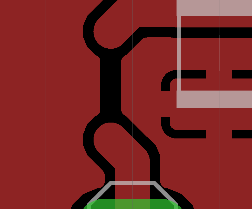

Ich hab selber diese woche einen Bugfix in den eagle-importer
eingepflegt. Circle mit width=0 sind in eagle gefüllte kreise. Kannst du
mir sagen was ein wire mit width=0 wird? Laut meinen versuchen
verschwindet es, aber es taucht in bestehenden boardfile auf. Bin für
tipps dankbar :).
Auch interessant: wenn beim circle radius < width ist verschwindet der
teil vom circle der sich überschneidet. Dieses verhalten hab ich jetzt
jedoch noch nicht in den importer eingepflegt.
