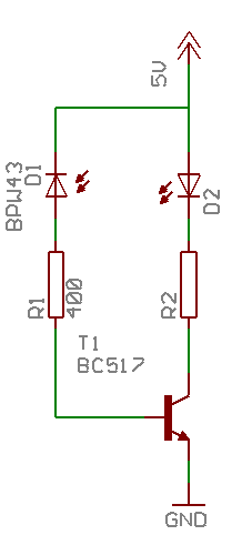

Ich habe mal eine paar Fragen zu einer Photodiode, da ich aus dem
Datenblatt nicht schlau werde. Ich möchte damit IR Signale empfangen
und mittels Darlingtontransistor z.b. BC517 verstärken. Die
Demodulation ist im Moment noch garnicht gefragt da ich erstmal die
Emfangsreichweite aufs Maximum optimieren will. Diese Diode ist in
einem sehr weitem Bereich empfindlich deswegen werde ich Sie später
gegen eine BPW82 ersetzen die einen IR-Filter verbaut hat.
1. Eine Fotodiode wird doch in Sperrichtung betrieben wie z.b. eine
Z-Diode?
2. Welcher Strom darf max. durch diese Diode fließen? Ist das die
Angabe Short Circuit Current oder Reverse Light Current?
3. Dann frage ich mich noch ob man den errechneten Widerstand
verkleinern kann weil doch die Diode selbst bei sehr starker
Bestrahlung  aus geringer Entfernung immer noch einen ziemlich hochen
Eigenwiderstand hat. Leider kann ich das schlecht messen da die Werte
je nach Taste der FB stark schwanken.

Die Fotodiode wird in der Regel im Kurzschluß betrieben. Der Strom(Short
Circuit Current), den die Diode bei Lichteinfall erzeugt, wird mit einem
Transimedanzwadler (UI-Wandler->OPV) in eine proportionale Spannung
gewandelt. Diese kannst Du dann auswerten.
Der reverse Light Current ist der "Leckstrom", der entsteht, wenn die
Diode in Sperrrichtung betrieben wird (Im Dantenblatt an 5V).
Hier kannst Du an einem Arbeitswiderstand die abfallende Spannung
messen.
<<ob man den errechneten Widerstand
verkleinern kann >>
welchen Widerstand??

habe da was falsch verstanden dachte eine Photodiode hat einen
bestimmten Widerstand der bei Lichteinfall niedriger wird, so das die
Diode leitend wird. Wusste nicht das Sie selbst einen Strom erzeugt so
wie du es beschreibst.

von Thomas O. (Gast)
danke ich nutze jetzt die 3te Betriebsart. Habe ne kleine Schaltung
aufgebaut funktioniert schon ganz gut, allerdings stört das
Umgebungslicht etwas, denke das sich das dann mit der BPW82(mit
IR-Filter) völlig ausblenden läßt und dann kann man die Verstärkung
auch voll ausnutzen.

Zu deiner Frage mit der Sperrichtung: Ja, die Diode wird im allgemeinen
in Sperrichtung betrieben. Da allerdings im Datenblatt die Pins mit
"E" und "C" bezeichnte sind, mußt Du hier eh raten ;-)

von Andrej (Gast)
Hey
ich habe ein kleines Problem, ich möchte per Infra rot die Entfernung
von der Wand messen (in einem kleineren Bereich 1cm bis 10cm).
Das Ausgangssignal sollte eine Analoge Spannung sein, den ich möchte
über Komperatoren es "digitalisieren" damit man leichter programmieren
kann.
Hab die obere Schaltung mal aufgebaut vorerst ging nix.
Habe dann die Sende Diode und Empfangsdiode gegeneinander gerichtet
konnte ich eine Spannung zwischen Transistor und Widerstand messen.
Aber ich bräuchte dieses Verhalten über Reflektion eine Gegenstandes.
lg Andrej
