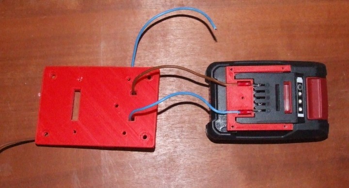

Ich habe mal für die Systemakkus "Power-X-change" von der Marke Einhell
einen Halter konstruiert um diese Akkus universell für Selbstbauprojekte
verwendbar zu machen.
In diesen Akkupacks sind 5 hochstromfähige Li-Ion-Zellen inkl.
kompletter Schutzplatine eingebaut.
Mein Halter besteht aus zwei Teilen die mit 5 Schrauben zu M3*8
verbunden werden. Die Kontaktfahnen für das Akkupack sind 6,3mm
Flachsteckzungen.

Persönliche Seite #6090938
Hallo Heiko,
danke für das Bereitstellen der Daten, das modulare Design kommt mir
gerade sehr gelegen. Ich finde die Einhell-Akkus auch super, das BMS ist
im Vergleich zu anderen Werkzeugakkus zumindest auf den ersten Blick
wirklich ordentlich. Hier noch als Ergänzung meine Designs, die
allerdings nicht modular sind, sondern an einem Stück (müssen mit
Stützstruktur gedruckt werden):
Adapter: https://www.thingiverse.com/thing:2830821
Ein Remake von datdiy, auch mit Flachsteckern, sehr praktisch:
https://www.thingiverse.com/thing:2976266 (Er hat daraus auch ein
"Labornetzteil" mit DPS3003 gebaut,
https://www.thingiverse.com/thing:3722109)
...und das Gegenstück, um Fremdakkus an Einhell-Geräten zu betreiben:
https://www.thingiverse.com/thing:2977546
Mich würde mal interessieren, was Du so damit betreibst - bei mir sind
es Bauleuchten (18W LED-Strahler), Pedeleczeugs und auch ein mobiles
Netzteil. Da mir gerade ein Schwung günstiger Werkzeugakkus zugeflogen
ist (Parkside Performance, leider mit schlechterem BMS), bin ich für
Ideen dankbar.
p.s.: Ein paar Fotos zum Innenleben:
https://www.pedelecforum.de/forum/index.php?threads/zwei-18v-werkzeugakkus-in-serie-schalten-f%C3%BCr-36v-antriebssysteme.14084/page-2#post-1119496
OP #6098164
Hallo Dirk
Viel ist es noch nicht geworden,
eine Tischkreissäge KS230 wo der 230V-Motor durchgebrannt war (ich
sollte auch irgendwann in diesem Jahr mal einen Artikel zu diesem Umbau
schreiben)
zwei alte Akkuschrauber umgebaut die NiCd-Akkus hatten
eine unvollendete Tischlampe mit dem Akku als Standfuß und einen noch
geplanten Akkukoffer mit Solarpaneel und diversen Ausgängen
Die Parkside-Akkus habe ich schon von außen gesehen und der Preis wäre
sehr verlockend aber da ich das BMS nicht kenne wollte ich nicht auch
noch die nächsten drei Baustellen damit aufmachen.
Das BMS in den Einhell-Akkus habe ich im normalem Betrieb schon
herausgefordert :)
