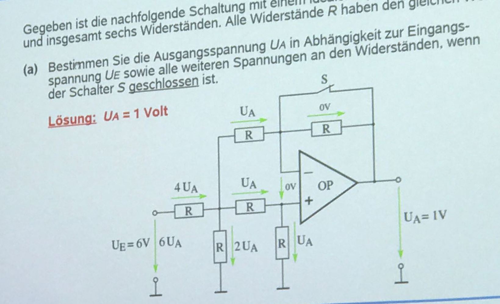

Hallo, ich verstehe die im Bild abgebildete Schaltung nicht ganz. Es
sind sind schon die Lösungen eingetragen, kann mir diese aber nicht
erklären.
Wenn der Schalter offen wäre kommt 0V raus, da es ja dann ein
Differenzverstärker wäre.
Kann mir da jemand helfen ?

Schalter geschlossen
Mit Überlagerungsmethode
U- = Ua
U+ = Ue*(R||2R||R)/((R||2R||R)+R) *1/2 +Ua*(R||R||2R)/((R||R||2R)+R)
*1/2
U+ = Ue*(R/(2,5*R))/(R/(2,5*R)+R) *1/2 +Ua*(R/(2,5*R))/(R/(2,5*R)+R)
*1/2
U+ = Ue*(1/2,5)/(1/2,5+1) *1/2 +Ua*(1/2,5)/(1/2,5+1) *1/2
U+ = Ue*1/7 + Ua*1/7
U+ = U-
Ue*1/7 + Ua*1/7 = Ua
Ua*6/7 = Ue*1/7
Ua = Ue/6
Ua = 1V
Wenn der Schalter offen ist, dann ist Ua=0, weil das dann ein normaler
Differenzverstärker wird und beide Eingänge die gleiche Eingangsspannung
haben.
