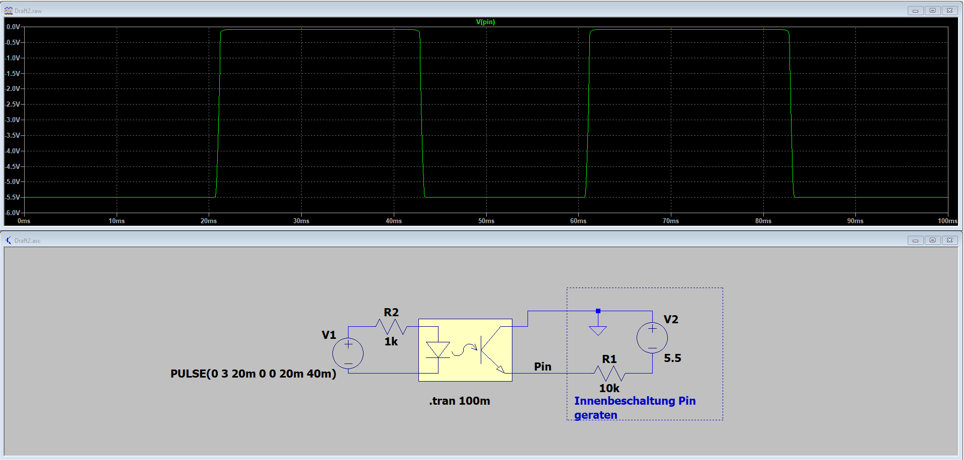

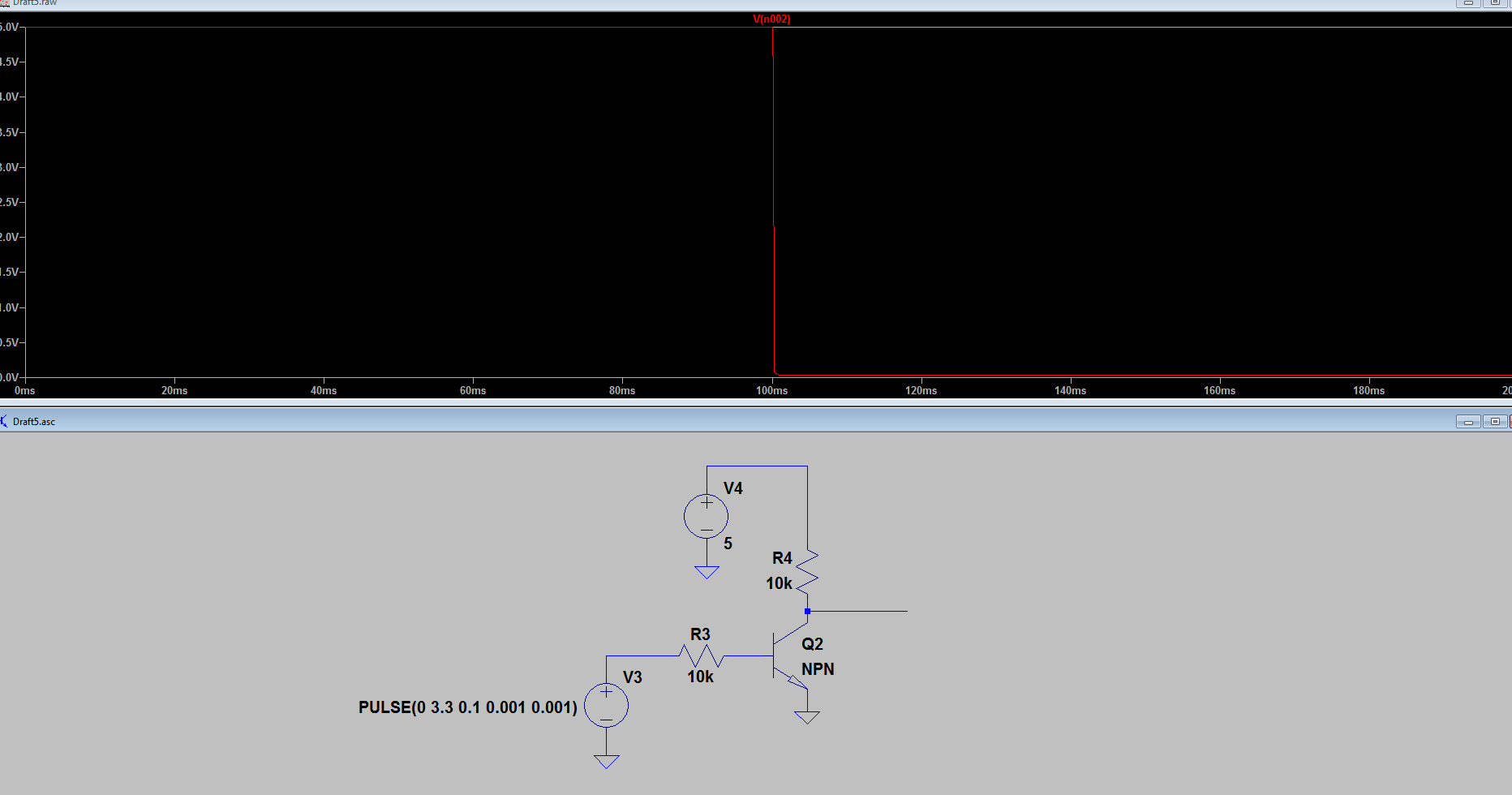

Hallo zusammen, ich muss mit einem uC(3.3V) einen seltsamen Activation pin steuern: Pullup oder Pulldown -> Aus Floating -> Ein Ich kann sogar mit dem uC (STM32F7) floating pin konfigurieren. Leider möchte der seltsame Pin auf ungefähr -5.5V gezogen werden, das wird durch Inputdioden vom uC blockiert, sodass ich einen Switch mit Transistor bauen müsste, wie im Bild. Ich stehe aber gerade auf dem Schlauch. Wie kann ich die gezeigte Schaltung für negative V4 Werte umbauen? D.h. ausgangsseitig -5.5V mit eingangsseitig +3.3V schalten? Beim Suchen finde ich nur recht komplizierte Schaltungen. Geht das wirklich nicht so ähnlich mit einer 1-Transistor-Lösung?

Welchen Hub soll der Ausgang denn machen? Von +5V auf -5,5V oder was?

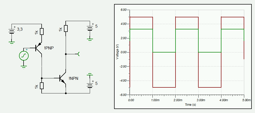

Mit Transistoren geht´s so: Beitrag "Re: PWM Spannungen von 0V - 3.3V auf verstärken auf -5V und +5V" Wenn´s nur 0/-5,5V sein sollen, lässt man den zweiten Transistor und seinen Kollektorwiderstand weg und nimmt das Ausgangssignal am ersten Transistorkollektor ab und vergrößert den Kollektor-R auf 2k2.

ArnoR schrieb: > Mit Transistoren geht´s so: > > Beitrag "Re: PWM Spannungen von 0V - 3.3V auf verstärken auf -5V und > +5V" Hab das Bild mal angehängt.
ArnoR schrieb: > Wenn´s nur 0/-5,5V sein sollen, lässt man den zweiten Transistor und > seinen Kollektorwiderstand weg und nimmt das Ausgangssignal am ersten > Transistorkollektor ab und vergrößert den Kollektor-R auf 2k2. Sorry. Verstehe ich nicht.

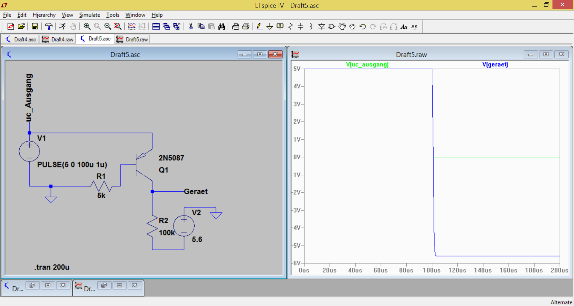

Solocan Z. schrieb: > Wie gesagt, der Hub soll hochohmig<->niederohmig sein. Das Gerät will > den Pin auf -5,5V ziehen können. Also Hub ungefähr 0<->-5.5V Wenn hochohmig<->niederohmig auch +5V/-5,5V einschließt, reicht bei der angehängten Basisschaltung auch ein Transistor. (V2 und R2 stellen Charakteristik deines Geräteeingangs dar).

K. S. schrieb: > also soll der nicht aktiv auf -5.5 gezogen werden, sondern nur hochohmig > werden? Genau! Nicht aktiv auf bestimmten Pegel ziehen, sondern einfach nur hochohmig werden. Anders als mit Optos scheint es also nicht zu gehen..

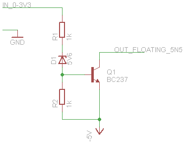

Solocan Z. schrieb: > Ich stehe aber gerade auf dem Schlauch. Wie kann ich die gezeigte > Schaltung für negative V4 Werte umbauen? D.h. ausgangsseitig -5.5V mit > eingangsseitig +3.3V schalten? Etwa so.

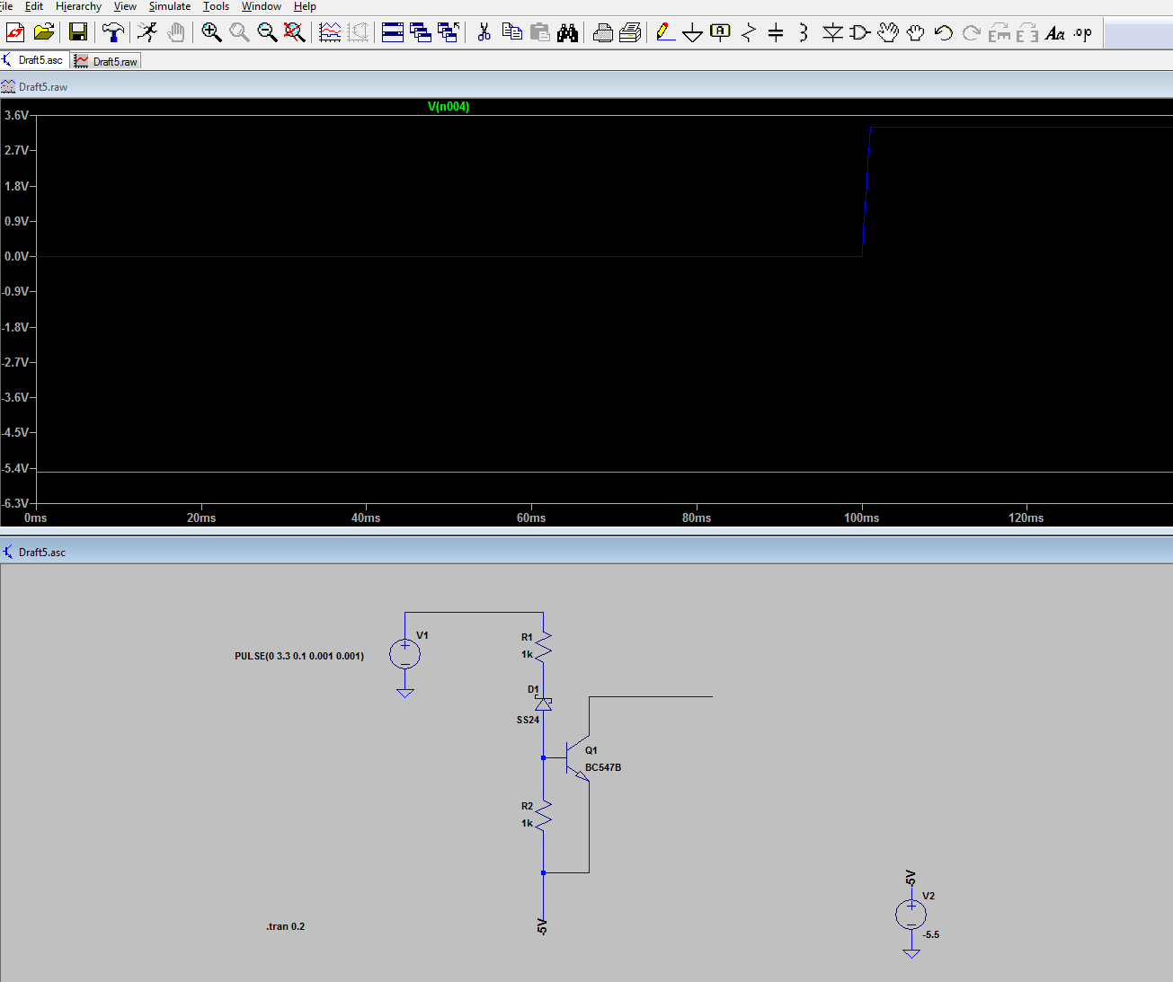

Falk B. schrieb: > Etwa so. Scheint nicht zu funktionieren.

Solocan Z. schrieb: > Scheint nicht zu funktionieren. Du musst halt das nachbauen was Falk B. gezeichnet hat. Keine Schottkydiode, wenn dort eine Z-Diode drin ist!

HildeK schrieb: > Du musst halt das nachbauen was Falk B. gezeichnet hat. Keine > Schottkydiode, wenn dort eine Z-Diode drin ist! Na ja: bei Falks Schaltung ist der -5V-Pegel niederohmig getrieben, der andere Pegel hochohmig. Der TO will es wohl gerade andersrum. Solocan Z. schrieb: > Anders als mit Optos scheint es also nicht zu gehen.. Doch, das geht. Lies die Beträge in Ruhe durch. Wenn der niederohmige Pegel auch VCC sein darf, geht diese Schaltung. Beitrag "Re: Negative Spannungen mit Transistor schalten" Wenn die niederohmig getriebene Pegel unbedingt nach 0V ziehen muss, geht Arnos Vorschlag, wenn du alles unterhalb/rechts vom pnp weg lässt. Beitrag "Re: Negative Spannungen mit Transistor schalten" Tatsächlich zieht die den niederohmigen Pegel auf ca. 0,5V. Wenn dich das stört, bau noch eine Diode mit rein.
Achim S. schrieb: > HildeK schrieb: >> Du musst halt das nachbauen was Falk B. gezeichnet hat. Keine >> Schottkydiode, wenn dort eine Z-Diode drin ist! > > Na ja: bei Falks Schaltung ist der -5V-Pegel niederohmig getrieben, der > andere Pegel hochohmig. Der TO will es wohl gerade andersrum. Er will zwischen hartem Pull-Down und Floating umschalten!
Solocan Z. schrieb: > Falk B. schrieb: >> Etwa so. > > Scheint nicht zu funktionieren. D1 muss eine 5,6V Z-Diode sein. 2. Um in der Simulation zu testen, ob der Ausgang hochohmig ist, sollte man einen hochohmigen Pull-Up Widerstand von sagen wir 1M gegen GND anschließen. Ich wundere mich sowieso, daß eine Simulation mit einem offenen Bauteilpin funktioniert. Eigentlich muss da der Simulator meckern.

Achim S. schrieb: > Wenn das so ist, dann liege ich daneben. Aber ich verstehe seine > (tatsächlich nicht sehr klare) Beschreibung umgekehrt. Sorry, ihr habt recht, ich hab mich bisschen ungenau ausgedrückt. War halt n langer Tag.. Die -5,5V kann man nicht niederohmig betreiben. Ich kontaktiere den Hersteller und frag nachm Schaltplan. Aber ich glaube, ich werde wohl ein Optokoppler (in der Luft) verdrahten, da ich den inneren des Geräts nicht kenne. (Da gehört eigentlich ein Relais hin..)
