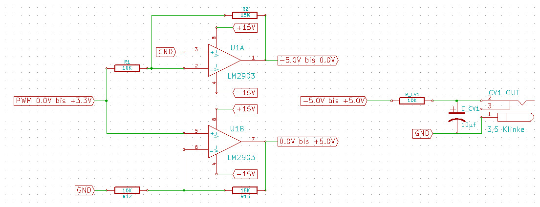

Ich erzeuge mit dem Teensy 3.1 eine PWM Spannung von 0V bis 3,3V. Jetzt
möchte ich gern mit einem OP die 3,3V so verstärken das ich am Ausgang
Spannungen von -5V bis +5V habe ist das möglich?
Netzteil mit zwei Spannungen ist vorhanden (-15V und  +15V).
Habe da mal was gezeichnet! Ich bin mir aber nicht sicher ob das der
richtige Weg ist. Wie bekomme ich die -5V und  +5V wieder zusammen?
Beispiel:
Teensy 3.1 PIN 23 PWM   0,00V    CV Ausgang -5,00V
Teensy 3.1 PIN 23 PWM  1,65V   CV Ausgang  0,00V
Teensy 3.1 PIN 23 PWM   3,30V    CV Ausgang +5,00V
Da ich noch Anfänger bin würde ich mich über eure Hilfe freuen.

Ja, wobei man das nicht "verstärken" nennt. Ein PWM-Signal ist ja eher
ein digitales Signal, das nur 2 Zustände kennt (high und low).
Was du haben willst ist eine Pegelwandlung bzw. Pegelanpassung von
0...3,3V auf -5...+5V.
Soweit ok, Brauchst du diese Spannungen noch anderweitig?
Ansonsten wäre eine Spannung im Bereich von +/- 5V bis +/-6V
praktischer.
> Beispiel:
Dazu wäre nur ein OPV notwendig, der aber nicht als Verstärker, sondern
besser als Komparator bzw. Schmitt-Trigger beschaltet wird.
http://www.elektronik-kompendium.de/sites/slt/0311261.htm
http://www.elektronik-kompendium.de/sites/slt/0311271.htm
http://www.elektronik-kompendium.de/sites/bau/0209241.htm
Der würde allerdings bei Betriebsspannung von +/15V auch deutlich weiter
aussteuern, je nachdem wie weit der verwendete OPV-Typ es kann.
Typisch wird man dann ca. +/-13...+/-14V erreichen.
Um daraus nun wieder ca. +/-5V zu bekommen, kann man hinten dran einen
Spannungteiler machen oder eine Spannungsbegrenzung mit Widerstand und
Z-Dioden.
Aber wie oben schon beschrieben, könnte man auch gleich das
Stromversorgungskonzept besser an die Bedürfnisse anpassen.

Also brachst du keine PWM, sondern eine analoge Steuerspannung?
das wäre was ganz anderes, als aus der Erklärung der ursprünglichen
Aufgabe zu entnehmen ist.
Gut, in der Schaltung sehe ich jetzt auch den Tiefpass hinten dran.
Aber auch so ist dein Konzept krum.
Da wird besser zuerst über den Tiefpass aus der PWM eine die analoge
Spannung auf 0-3,3V erzeugt und diese dann mit einem OPV auf +/-5V im
Pegel verschoben und verstärkt.
Das kann man mit einem invertierenden Verstärker machen, aber an den
pos. Eingang muß eine Offsetspannung mit 3,3/2V angelegt werden.
Das sieht dann im Prinzip so aus:
http://www.elektronik-kompendium.de/sites/slt/0210153.htm
An E2 kommt die 3,3V-Spannung.
Mit +/-15V Betriebsspannung würde aber trotzdem die Gefahr bestehen,
dass die Signale weit über +/-5V auschlagen.
Sowas kann auch im Einschaltmoment passieren, wenn die
Betriebsspannungen noch undefinierte Pegel haben.
Prüfe also, welche Maximum Ratings für den Eingang angegeben sind.
Entsprechend wüssen evtl. Schutzbeschaltungen vorgesehen werden.
Auch der Eingangswiderstand der analogen CV-Spannung und der
Frequenzbereich sind vorn Bedeutung.
Welche PWM-frequenz hast du?
Gruß Öletronika

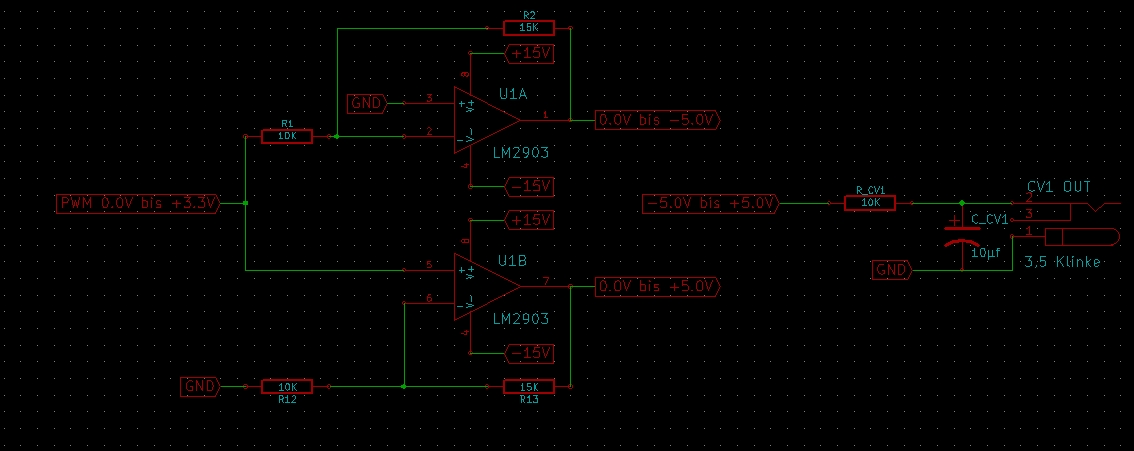

OP #4357234
Hallo
so jetzt ein druckbares Bild.
Und noch eine kleine Änderung.
Teensy 3.1 PIN 23 PWM   0,00V    CV Ausgang -5,00V MIN
Teensy 3.1 PIN 23 PWM   1,65V    CV Ausgang  0,00V Mitte
Teensy 3.1 PIN 23 PWM   3,30V    CV Ausgang +5,00V MAX
Gruß Michael

wie genau würde mann das machen! Ich verstehe das mit den Vorsteichen
nicht!
Der OP UA1 soll von 0V bis 1.65 V am Eingang am Ausgang -5V bis 0V
ausgeben.
Der OP UA2 soll von 1.65V bis 3.3V am Eingang am Ausgang 0V bis +5V
ausgeben.
 wie mache ich das genau mit der Schutzbeschaltungen am Ausgang dürfen
nur
Min -5V und Max +5V raus kommen!
? Wie kann ich das messen ?
Wird vom Teensy automatisch berechnet! 488.28 HZ ???

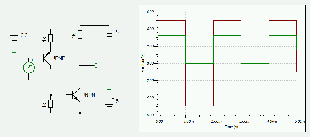

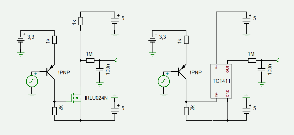

> Wozu OPV?
Ich habe OP hier rum liegen! Mit Transistoren habe ich bis jetzt noch
nix gemacht. Bin noch Neuling!
Hi wäre der Generator dann der PWM Ausgang am Teensy ? 0,0V bis 3.3V ?
Und am Eingang dann fest 3.3 V ? Das wäre schön wenn das einfach wäre.
Warum kommen 5V raus ? Das verstehe ich noch nicht!
MFG Michael
Gast #4357697
Ja und ja.
Mein Vorschlag meinte: die PWM erst auf +-5V wandeln und dann Mittelwert
> bilden. Wenn man das exakter machen will, kann man den npn durch einen
> kleinen N-Kanal-Mosfet oder einen Mosfettreiber-IC ersetzen. An den
> Ausgang schließt du einfach das PWM-FIlter an, an dem liegt dann dein
> -5V...+5V Signal, je nach Tastverhältnis.
Danke ich schau mir das gleich mal in ruhe an. Mit welchem Programm
zeichest du das ? Ich suche noch ein Program zum simulieren von solchen
Schaltungen. Tina habe ich grade aber da kann man in der Demo nicht
speichern.
Gruß Michael

Und warum solen das 2 verschiedene OPV machen, wo du doch das Signal
dann doch nur einmal brauchst?
siehe hier:
Der OPV in dieser Schaltung macht genau das, was du haben willst.
