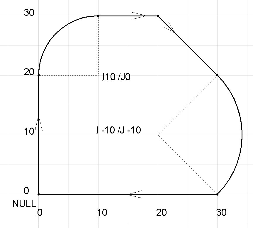

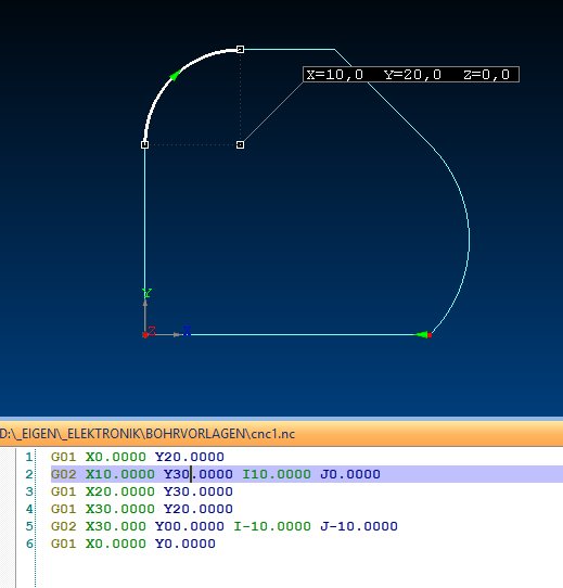

Jetzt habe ich mir eine kleine Proxxon zugelegt und an die 3 Achsen
Stepper gefriemelt.
Die Fräse arbeitet sehr gut mit der Steuerung. Jetzt stehe ich aber vor
einem Problem:
Den G-Code G2 kann ich nicht umsetzen.
Einen Vollkreis fräsen habe ich implementiert und war mittels Sinus und
Cosinus einfach. Der Kreis ist sogar fast Rund. Bei 15 mm Durchmesser
4/10el von X zu Y. Damit kann ich für meine Belange leben.
Im Moment habe ich keine Ahnung, wie ich einen Teilkreis, beginnend von
X0/X0 nach X1/Y1 mit vorgegebenem Radius. Der Bresenham-Algorithmus ist,
so denke ich, hier nicht anwendbar.
Hat jemand so was schon mal gemacht? Vielleicht gibt es ja hier sogar
jemanden, der das schon mal programmiert hat. Natürlich soll die
Berechnung nur über 2 Achsen, (X/Y) erfolgen.

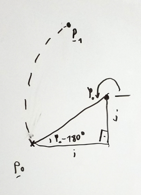

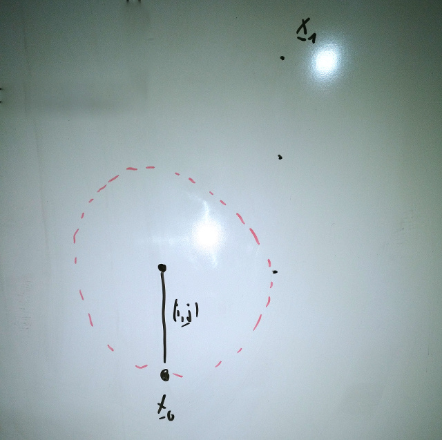

von Walter T. (nicolas)
Den Teil mit Sinus/Kosinus habe ich tatsächlich überlesen. Ich habe bei
CNC automatisch an die klassischen Schrittverfahren gedacht. Mit
trigonometrischen Funktionen ist es doch noch einfacher.
Der Startwinkel phi = arctan(j/i) + pi (bitte für alle vier Quadranten
überprüfen), und die Stoppbedingung ist, dass die aktuelle Position
hinreichend dicht am Zielpunkt liegt.
STK500-Besitzer schrieb:
> kann man doch den
> Kreismittelpunkt  bestimmen
Das ist sogar noch einfacher: Der Kreismittelpunkt ist die letzte
Stop-Position x, y + i, j.
Wenn er über Winkelfunktionen interpolieren will, braucht er irgendwie
den Startwinkel. Praktischerweise kann er das schon offline vor dem
Bewegungsvorgang berechnen, weil alle Positionen bekannt sind. Aber um
irgendeine inverse Winkelfunktion (und wenn es über Newton-Verfahren
etc. aus sin, cos, tan berechnet wird) wird er nicht herumkommen.
Deswegen wird normalerweise nicht über die Winkelfunktion interpoliert,
sondern die Kreisgleichung x^2 + y^2 - r^2 = 0 direkt interpoliert.

<Startwinkel phi = arctan(j/i) + pi
Da stimmt was nicht, oder?
Ein typischr G2-Code sähe so aus. (Ohne Zeilennummer)
G02 X10.0000 Y30.0000 I0.0000 J10.0000
Ich müsste 10/0 rechnen.
Oder sind I und J andere Werte in der Formel Arctan(j/i) + pi?
Wenn ich den Anfangspunkt auf dem Kreis finde, könnte ich diesen als
Bezugspunkt 0 verwenden und mittels Schleife
For I= phi TO Phi +2 * Pi Step 0.01
    X1=Sin(i) * Radius
    Y1=Sin(I) * Radius
    If X=X1 AND Y=Y1 Then Exit For
Next
bis zur Übereinstimmung von X/Y fahren.
Ich tue mich immer noch schwer, den Punkt auf dem Kreis zu finden.
Gruß Lothar
Der sagt natürlich gar nichts aus ohne die Zeile davor (sonst kennt man
den aktuellen Punkt ja nicht). Praktischerweise kann man aber schon im
Kopf sagen, daß die Lösung für I=0 bei pi/2 liegen muß. Da ist der
Tangens nicht mehr definiert.
Hier muss ich dir aber widersprechen.
Man benötigt keine Zeile davor.
Der Fräser steht aktuell bei X=0/Y=0 fom Werkzeug aus gesehen. Der
Mittelpunkt liegt bei I=0/J/10. Das sind die X-Y Koordinaten relativ zum
Fräserstandort.
Die Kreisbahn soll enden bei den Zielkoordinaten X=10 /Y=10.
Die Bascom-Hilfe gibt es sicher online. Ich nutze aber die interne.
@Pieter. Ich hatte mir die 3 Dateien runtergeladen und in ein
Verzeichnis entpackt. Ich sehe zwar die 2 Dateien mit G-Code, aber nach
dem Starten des Programms finde ich keine Möglichkeit, die Datei
einzuladen. Das Kopieren in das Listenfeld brachte auch nichts - leider.
Deinen Code werde ich morgen mal umsetzen. Sieht erst mal gut aus.

die nur rummotzen.
Den G-Code habe ich mir ja nicht ausgedacht. Anfangs habe ich welchen
mit
NC-Corrector geschrieben und mein Ergebnis kontrolliert.
Ich habe mal 2 Dateien angehängt.
In der 2. der G-Code. Ich habe extra diese G-Code Zeile mit verwendet.
Aus der Betrachtung heraus, dass diese Zeile ja auch die 1. sein kann,
