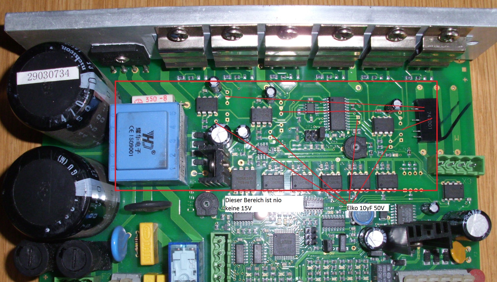

Ich suche gerade in einem BLCD Controller für eine OPTIMUM Bohrmaschine
den Fehler. Fehlerbild "Motor läüft nicht".
bis jetzt gefunden
  Die 15V Spannung für die FET ansteuerung fehlt.
am Eingang ist ein Trafo mit GL und 15V Spannungsregler (IO)
die Kondensatoren getestet   (nicht neu aber auch nict tot)
DC DC Übertrager ausgebaut   (fehler bleibt)
was noch drin ist Optokopplerasugänge, ein MC33035 Brushless Controller
und ein OP.
aber die Versorgungsspannung geht noch nicht an.
hier meine Frage: Wie kriege ich den Fehler weiter eingegrenzt?
oder hat schon mal jemand son Ding repariert.
Ich will ungern die SMD IC's auslöten.

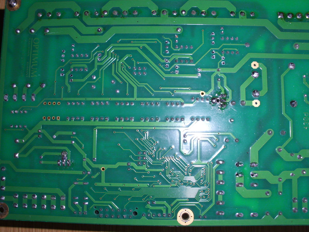

OP #5710962
Hallo
ich doch nicht ganz doof
Bild 253 Rückseite
Bild 251_1 Vorderseite ohne die ausgebauten Teile
Der im Bild sichtbare Trafo liefert die Spannung für den 15V
Festspannungsregler (getestet IO)
in eingebauten zustand wie hier gezeigt brict die spannung auf ca. 2V
ein.
die noch eingebauten Kondensatoren liegen hinter de DC DC übertragern.

Ich nehme mal an, as die die Leistungstransistoren schon auf
offensichtliche Kurzschlüsse gemessen hast und auch ausschliessen
kannst, das einer der drei DC/DC Wandler defekt ist?
Warm wird da nix?
Tückischerweise liegen da noch die kleinen SMD Kondensatoren an den
Gatetreiber Chips und dem MC33035. Da könntest du nochmal mit dem
Ohmmeter auf Kurzschlusssuche gehen, denn es wäre nicht das erste Mal,
das so ein Dings auf Kurzschluss geht.
OP #5711986
Hallo zusammen
die Leistungs FET's sind IO.
Zwischenkreis geht auch (wenn man das Sicherheitsrelais brückt).
der Spannungsregler ist von LDO Meilenweit entfernt, es ist ein 7815.
Warm ist da nix geworden, hab aber auch nicht so lange Spannung
draufgegeben,.
Die Kondensatoren an den Gatetreibern prüfe ich wenn ich den MC
ausgelötet hab.
Habe heute Morgen noch mal ein bisschen gesucht, und gefunden, so hoffe
ich.
den MC33035 mit den Spannungspins abgelötet und der Kurzschluss ist weg.
Morgen mal Teile besorgen und alles wieder zusammen bauen, dann schauen
wir mal ob es geklappt hat.
