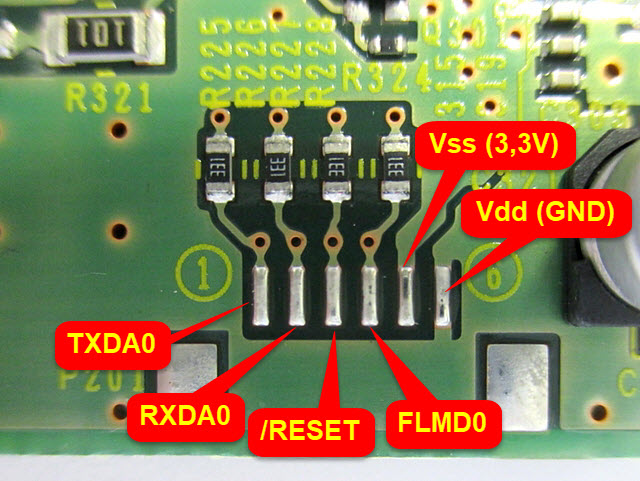

Gibt es eine Möglichkeit die Protection bits eines V850 mittels JTAG
interface auszulesen? Ich möchte einen Prozessor aus einem KFZ-Modul neu
programmieren der durch ein fehlgeschlagenes Update via CAN-Bus zum
"Ziegelstein" wurde.
Zunächst würde ich natürlich prüfen wollen ob in dem Flash noch was drin
ist. Der Flash dieses Typs ist "nur" 768 kb groß.
Ich rechne eigentlich damit das nur die self-programming Methode noch
aktiv ist und der Hersteller die Bits gegen auslesen, löschen und
beschreiben des Flash gesetzt hat und es mit einem 10 Byte passwort
geschützt hat...

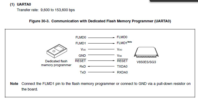

Warum testest du nicht erstmal ob der Controller ueberhaupt noch zuckt.
Fuer den seriellen Flashmodus muss man "nur" FLMD0 auf GND ziehen.
Dann sollten TXD nach dem Reset schonmal zappeln.
Ich benutze zum Programmieren von den Dingern eine Software namens FPL.
Meine haben aber nur 256k.

OP #5715516
V850 Besitzer schrieb im Beitrag #5715275:
Ist es nicht anders rum? FLMD0 auf Vss (+3,3V)? Für den Application mode
ist der doch per Widerstand gegen GND.
FPL?

Gast #5715608
Ja. Tschuldigung :-(. Da haben die Japaner an ein vermeintliches
Massesymbol noch EVDD geschrieben. Und ich habs nicht gesehen.

OP #5716559
Ja, der chip lebt schon, nur halt mit Gedächtnisverlust.
Ich werde mir mal den RFP v2 ziehen und ein USB/UART Interface basteln
für 3,3V und dann mal schauen. Offensichtlich hat der Hersteller des
Moduls ja auch damit gearbeitet, wenn vielleicht auch nur in der
Entwicklung.

Gast #6523848
Olli Z. schrieb:
> Ich habe mir jetzt mal den RFP in der Version 2.05 installiert. In
> den
> Verbindungseinstellungen kann man jedoch nur zwischen einem "E1", "E20"
> oder "MINICUBE" Interface wählen. Dabei versucht sich die Software mit
> selbigem zu verbinden.
> Wie bekomme ich es denn hin, das mein USB/Serial Wandler dort verwendet
> wird? Ich will mich nach nur via UARTA0 an den uC ranmachen ;-)
Hallo Olli,
hat es damals mit dem Auslesen des V850 geklappt? Oder Ist es nicht
möglich wenn die Protection eingeschaltet ist?
Im RFP kannst du auch anstatt E1 einen COM-Port wählen wo du über den
USB/UART/TTL Adapter den Chip dran hast.
Welchen Schalt Kreis hast du verwendet? Hast du einfach MD0 udn MD1 auf
3,3V gezogen? oder umgekehrt? Ich verstehe diese Abbildung mit
Schalter-Symbole usw nicht! :/
https://www.renesas.com/sg/en/document/man/renesas-flash-programmer-sample-circuit-programming-using-pcs-serial-port
Gast #6524212
Lex schrieb:
> Hast du einfach MD0 udn MD1 auf 3,3V gezogen?
Welche(n) Mode Pin(s) du auf welches Level ziehen musst um nach dem
Reset release im seriellen (2-wire Uart) Programmiermodus zu landen
hängt von deinem genauen uC Typen ab. So steht es auch in Note2 unter
der Beispiel-Schaltung C in dem von dir verlinkten Dokument.
Also genauen Typ von deinem V850 uC rausfinden und in dessen Handbuch
reinschauen.

Gast #6526081
Hallo Danke Dir, ich habe gleich eine Stunde nach meinem Post das
Problem gelöst. Das mit den Schaltsymbole ist mir klar, ich kenne das..
trotzdem habe ich gerätselt ob die Schalter von einem automatisierten
System zum richtigen Moment geschaltet werden müssen aber dann habe ich
geschnallt dass es sich hier um eine statische Konfiguration handelt.
MD0 => HIGH, MD1 => LOW und system Restart.
Da war aber ein Hacken und deshalb hatte es gedauert und zwar:
Ich kann nur dann Chip Signatur / Flash Optionen auslesen wenn ich das
UserSystem einschalte und direkt danach in RFP auf Start klicke.Erneutes
Auslesen klappt dann nicht bis zum nächsten Restart.In Datenblätter
steht nichts darüber! Habe alle auswendig gelernt :D : den von E1
Emulator, v850-UserManual, RFP User Manual, AdditionalNotes usw. Nicht
über das verhalten.
