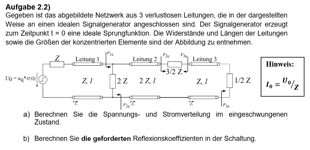

liebe gemeinde
wie kommt man den auf die einzelnen reflektionsfaktoren ?
ergebnisse sind:
r3e= -1/3
r3a= 5/9
r2e= 1/9
r2a =-1/2
r1e = 0
es ist klar das r=(Z2-Z1)/(Z2+Z1) gilt wobei Z2 der zusammengefasste
Lastwiderstand nach Z0 sein sollte.
r1e ist noch machbar, aber danach fass ich sicher die falschen
Wellenwiderstände zusammen. könnte jemand bitte sagen wie es denn zb für
r2a zu machen ist?
schau Dir einmal genau dieses paper an:
http://w140.com/tekwiki/images/1/1d/062-1244-00.pdf
ist zwar alt aber erklärt in meinen Augen die Sache so gut wie man es
sonst nicht findet
So ab S31 findet man Mehrfachreflektionen mit unterschiedlichen
Koax-Impedanzen
Nun musst Du Deinen Kopf noch anstrengen wie Du die serielle Störung
unterbringst.
Mit den Prinzipien von oben sollte das aber machbar sein.
