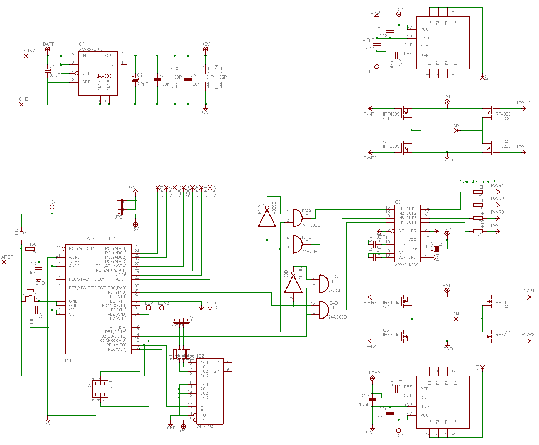

hier die momentane schaltung (im anhang)... allerdings sind die MAX620
nich da... ich hab ne treiberstufe mit nem andern FET gebaut und der
unter MOSFET (IRF3205) wird direkt mit von der logik gestuert... ich
weiß das nich so optimal. aber von den spannungen her müsste es
passen.

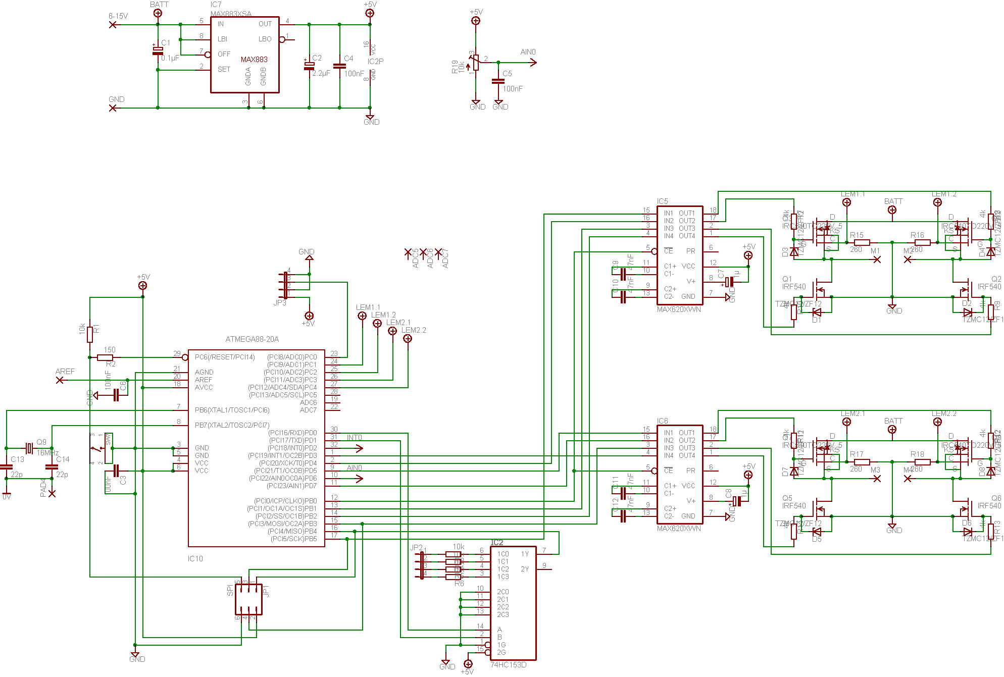

von Martin Krellmann (Gast)
okay...
ich habe meine schaltung etwas verändert.
ich will mich auf einen MAX620 beschränken, jeder ausgang steuert je
zwei diagonal liegende MOSFETS
wegen der regelung hab ich mich entschlossen, die AIN eingänge vom
mega8 zu nutzen und dann per interrupt die beschaltung zu steuern.
verwendet der analog comparator vom mega8 den AREF eingang als referenz
oder kann ich die auch intern setzen (wollte jetzt nich mehr
nachlesen)?
muss ich noch weitere sachen beachten, denke ja... z.b. Freilaufdioden
oder widerstände zur begrenzung von schaltspitzen?
beim MAX620 ist eine schaltfreq. von 70kHz angegeben... das sollte doch
reichen?
ansonsten will ich mir noch andere mosfets raussuchen... überhaupt will
ich mich auf N-kanal typen beschränken (das geht doch auch?) habe da an
IRLZ34NS im D²Pak gedacht deren strom von 30A reicht völlig aus.
thx.
Martin

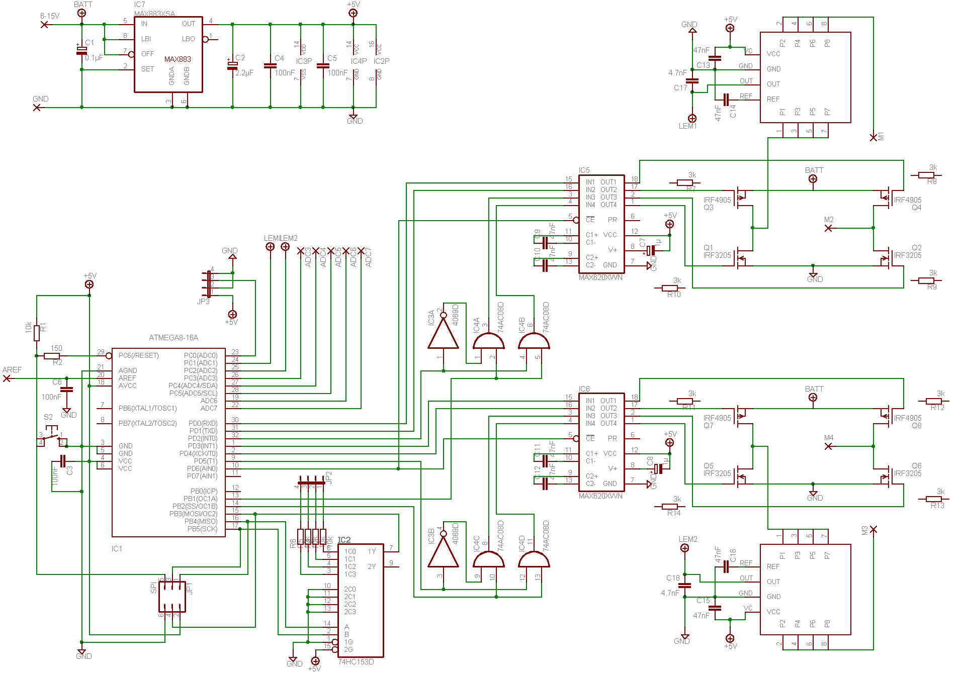

der schaltplan wäre ganz hilfreich, denke ich ;)

Nun, der Mega8 hat genauso nur einen Analogkomparator, wie er auch nur
EINEN Analog-Digital Wandler hat.
Die Idee, nur noch einen MAX620 einsetzen zu wollen, ist in sofern
ungünstig, da nun beide Zweige(highSide und LOwSide) gleichzeitig
schalten, sind beide hochohmig, fliesst der "Freilaufstrom" des
Motors über die Parasitären PN-Übergänge sowohl im N, als auch im
P-Kanal Fet.
Das macht dann bei 20 Ampere Spitze eben auch mal schnell 40Watt
Verlust.
Man sollte einen der beiden Fets dauerhaft angeschaltet lassen.
Ich steuer immer den etsprechenden oberen P-Kanal durch und der
entgegengesetzte N-Kanal des einen Kanal bekäme die Signale aus OC0A
bzw. aus OC0B, die beiden unteren Fets des zweiten Kanals bekämen die
Signale vom PIN OC2A und OC2B. Dann sind die ganzen TTL-Gatter schon
mal raus aus deiner Schaltung.

hallo.
also ich habe den schaltplan überarbeitet (siehe anhang):
als erstes bin ich auf mega88 umgestiegen und hab die zusätzliche logik
entfernt. dann bin ich wieder auf die zwei treiber variante
umgestiegen.
als transistoren nehme ich jetzt ein kombination aus IRC540 (obere) und
IRL540 (untere). so konnte ich die lem-wandler hab entfernen, weil der
IRC540 einen sense ausgang hat - daran lass ich den µC (über R15, R16,
R17, R18) den fließenden strom messen.
zur stuererung:
einer der IRC540 ist immer an (wird der strom zu groß - 28A sind ca 5V
über den messwiderständen - schaltet die sw ab. diese schwelle kann man
per R19 einstellen). auf den jeweils gegenüberliegenden (unteren) IRL540
wird das PWM signal gegeben. der treiber tut dann das übrige...
zur spannungsbegrenzung hab ich parallel zu den GS strecken eine
Z-Diode geschaltet (12V), die übrigen 3V vom treiber sollen aber schon
über den vorwiderständen abfallen (bei 250µA am treiberausgang).
und jetzt kommt die große frage: geht das so?
das ich jetzt nur noch n-kanal fets nehme ist doch kein problem?
meine größte sorge ist die DS-Spannung über den FETs... die liegt
irgendwo bei 1V. damit sind aber schon 2V weg, bei voller batterie mit
8-9V macht das gerade noch 6-7V und das liegt schon ziemlich an der
grenze.
wie mach ich das (wegen der richtungsänderung) mit der freilaufdiode
für die motoren? und wie groß sollte ein kondensator sein, in die
energie beim bremsen umgeladen wird?
thx.
Martin.

Zu dinen MOSFETS
der IRL540 macht 100V max. brauchst Du die? der Rds_on liegt bei 0.1
Ohm! Das ist für einen 100V Typ ok. Aber bei 20A hast Du hier schon
hohe Verluste I^2xR = 20x20x0.1 macht 40Watt. Da sind noch keine
Schaltverluste berücksichtigt - hmmm.
Da Du nun den Treiber verwendest, kannst Du dich am Markt umsehen, ob
es Typen gibt, die besser abschneiden.
Ein IRLR7843 (C* 164398 - 62 ) käme hier bei deinen geringen
Betriebsspannungen in Frage. DPACK, also etwas kleiner als D2PACK.
Wenns TO220 sein darf, kannst Du dir auch den IRL1004 ansehen.
(C* 162758 - 62 ). Als "oberen" MOSFET einen N-Kanal zu verwenden
funktioniert in diesem Fall sehr gut, der MAX-Treiber ist ja genau
dafür entwickelt worden. Ich persönlich würde eher einen IR2183 auf
jeder Seite einsetzen. Das ist aber GEschmackssache
ein Argument wäre auf jeden Fall der Preis! ICh habe nun nicht überall
nachgesehen, da SEGOR aber "umme Ecke" bei mir ist
http://cgi.segor.de/user-cgi-bin/sidestep2.pl?foto=1&Q=max620&M=1
(falls der Link nicht geht - die Teile sind bei Segor gelistet und
kosten über 10Euro das Stück, müssen ausserdem erst bestellt werden)
Die IR21xx funktionieren zwar erst ab 10-12V. Sind dafür aber überall
zu bekommen.
Wenn Du Strom messen musst/willst, dann kann man den IRC540 natürlich
verwenden. Allerdings dann vlt. doch eher einen IRCZ44/ IRCZ34?
Du kannst die Stromüberwachung vom Treiber aus vornehmen lassen
http://www.irf.com/technical-info/appnotes/an-1014.pdf
sieh Dir i.d.Z. den IR2125 mal an. Die Ansprechschwelle lässt sich
nicht einstellen, deine Dreh(moment)regelung mutiert dann, lässt sich
aber immernoch dafür verwenden, die Motore und Transistoren sicher zu
schützen, wenn Sich der Antrieb zB. im Schlick verfangen haben.
Viel wichtiger, bevor ich es vergesse:
Die IRC540 in deiner Schaltung müssen nach unten, wenn die
Stromporportionale Messspannung der HEXSense Fets gegenüber Masse
gemessen werden soll. PWM kann auch von oben kommen, ist egal.
Wobei - so beim schreiben, der MAX erzeugt seine höhere Spannung zum
Ansteuern der "oberen" Fets mit einer EIGENEN Ladungspumpe. Der
IR21xx "verlässt" sich darauf, das der Boostkondensator vom Ausgang
umgeladen wird. wenn Du nun mehrere Minuten geradeaus Vollgas fährst,
schaltet nichts mehr um... nunja, mir noch nichts negatives bei
aufgefallen. Offenbar reicht eine "Ladung" langhin. Wenn Du also die
NAX-Dinger schon hast oder günstig bekommst - nimm sie.
Ich habe auch schon zur Überstrombegrenzung einen Hallschaltkreis aus
einem kleinen Brushlessmotor (DittoLaufwerk) auf die Platine bestückt
und in der unteren Lage einen Leiterzug unter dem Schaltkreis verlegt.
geht auch, lässt sich allerdings nichts einstellen. Du kannst auch eine
Windung dicken Draht um ein Reedrelais wickeln. Funktioniert auch :-))
<<meine größte sorge ist die DS-Spannung über den FETs... die liegt
irgendwo bei 1V.>>
nimm halt andere (siehe oben). Aber denk bei der Gelegenheit an zus.
Schottkydioden parallel zu den Mosfets. Irgentwas "dickes" (kA. hatte
welche aus einem alten PC-Netzteil).
<<bei voller batterie mit
8-9V >>
was'n das für ein Boot?
Bei 2Motore - ich bin von 24-30V ausgegangen gg
Also was ich oben schon sagte. Bei derart geringen Spannungen auf jeden
Fall MOSFETs nach Rds_on aussuchen. Mindestens doppelte U_ds.
<<und wie groß sollte ein kondensator sein, in die
energie beim bremsen umgeladen wird?>>
Ich dachte, Du wolltest die Energie in die Akkus zurückschicken?
Ich würde 2x470uF/35V dicht bei den Fets parallelschalten. Hierzu
parallel noch eine dicke Supressordiode (wie heissen die Dinger
gleich?) 1.5PK33 glaube ich und einen 100nF/50V keramik. Z-diode an den
Gates gegen Source ist bei böse Störenden Motorschaltungen immer gut.
12-15V geht alles. ICh sehe gerade:4K im Gate? 33 Ohm, wenns zu sehr im
Empfänger stört bis max.100 Ohm wenn die Motorentstörung nichts mehr
bringt. Die Z-Dioden überleben das.
<<freilaufdiode>>
Parallel zu jedem MOSFET kommt je eine. Der Freilaufstrom fliesst dann
über MOTOR+ -> P-Kanal rechts -> PLUSPOL Akku - MINUSPOL Akku - >
N-KANAL links -> MOTOR-. /bzw über die 470uF. oder eben links lang, je
nach Fahrtrichtung.
Sorrynochmal wegen der Verzögerung. Hatte arg zutun
AxelR.

besten dank.
die boote aus dem modellbaubereich haben - soweit ich weiß - max 12V
akkus. es gibt auch systeme, die auf 7,2V arbeiten (die akkus ham dann
8-9V bei vollem ladezustand).
von dem MAX620 hab ich bereits 2 stück da (ich mag Maxim IC - da kannst
du das als Sample bestellen und bezahlst gar nichts)
den strom so zu messen, wie du das in dem schaltplan hast ist natürlich
auch eine gute möglichkeit... die HEXsense FETs kosten aber kaum mehr
als die anderen, deswegen werd ich das so lassen.
Habe mich jetzt für IRF2804 für die HiSide und für IRCZ44 für die
LoSide entschieden (also das auch gleich getauscht, so wie du gesagt
hast). Die IRF2804 haben sogar noch einen geringeren Rdson von
2,3mOhm.
Da werden dann bei 18A nicht ganz 10W an einer Strecke "verbraten".
Das mit dem Gate Widerstand war wohl ein Fehler ;) (Wie find ich
eigentlich raus, was für ein Strom da fließt? Bei NPN Transistoren hat
man ja dafür die Eingangskennlinie... Aber in den FET Datenblättern hab
ich sowas noch nicht gesehen.)
Ich will auch, das die Energie in den Akku zurückgeladen wird... Ich
wollte nur mal wissen, wie du sowas machen würdest.
Wenn du sagst "parralel zum FET", meinst du dann parallel zu DS oder
zur GS strecke?
Soll heißen: Die Freilaufdioden kommen parallel zur DS Strecke und die
Schottkydioden sollen dann noch daneben? (Was bewirken die dann?)
Ich werde noch parallel zu den Gate-Widerständen je eine Schottkydiode
bauen - wegen der verringerung der Ausschaltzeit vom FET. (So machen
dies bei der OSMC)
ich bedanke mich wiederholt ;)
bis dann.
Martin.
von Axel R. (Gast)
Hallo Martin,
werde ich Dich diesmal nicht solange warten lassen.
lass mich mit einigen Zitaten beginnen
<Zitat>
http://www.rc-raceboats.de/drifter.shtml
Die 3,2mm Flexanlage von Gundert hat vorher die 20 Zellen auch gut
ausgehalten, warum soll ich also eine fette und schwere 4,7er nehmen
</Zitat>
<Zitat>
http://www.rc-raceboats.de/zellenzahlen.shtml
Es lassen sich natürlich nicht die Geschwindigkeiten erreichen, die
einige Boote der 30- Zellen- Klasse zeigen,
</Zitat>
die Thunder und die Cyclone von Hopf läuft mit 20 oder 30 Zellen mit
einer 52Schraube an einem Viper800(16V) Motor. Aber ok, ich wollte nur
kurz klären, wie ich zu meiner Annahme kam, das Du mit etwas mehr
Spannung unterwegs bist. Auch kosten die Regler im von Dir
favoritisierten unteren Spannungsbereich nun wahrlich kein Vermögen.
Ein 20 ZellenRegler hingegen schon! Auch deshalb bin ich FEST davon
ausgegangen, es handle sich bei Dir um eben diesen etwas
"gehobeneren" Spannungsbereich. Nun gut. BTT(BackToTopic)
Das da 10Watt zusammenkommen, glaubt man auf den ersten Blick garnicht.
Ich habs eben mal nachgerechnet tatsächllich, sind fast 10Watt
(18x18x0.03). Ist eine ganze Menge: die Umschaltverluste sind hier noch
nicht berücksichtigt... Wobei ein LÖwenanteil im IRCZ44 verbraten
werden. Wenn Du dich doch nur überreden lassen könntest, auf die IRCZ
zu verzichten, bräuchtest Du in den Fets "nur" ca. 1-2Watt
verheizen.
18x18x0.0023=0.75 pro Transistor (wenn dieser KALT ist)
Aber gut: seis drum :-))
<<(Wie find ich
eigentlich raus, was für ein Strom da fließt? >>
Das Gate beim MOSFET ist isoliert vom "Rest" des Transistors. Die
Abkürzung MOSFET deutet darauf hin, sollte also garkein Strom
fliessen(können); aber sieh selbst:
<Zitat>
http://de.wikipedia.org/wiki/Mosfet
Die Spannung zwischen Gate und Source ... steuert den Stromfluß
zwischen Drain und Source. Durch das Gate fließt dabei (fast) kein
statischer Strom. Allerdings ist ein, teilweise erheblicher, Lade- und
Entladestrom in das Gate auf Grund der Umladung der Gatekapazität
nötig, was bei Schalteranwendungen evtl. stromstarke Treiberstufen in
der Leistungselektronik bei der V-FFET-Ansteuerung erfordert.
</Zitat>
Das Gate stellt sich somit als Kondensator der Außenwelt dar. Die Größe
