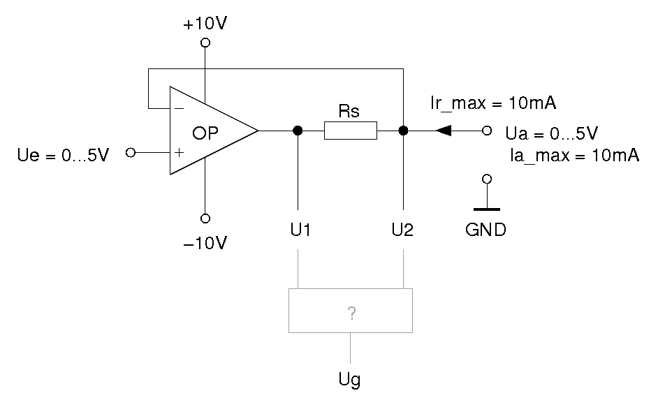

im Anhang habe ich mal mein Problem dargestellt. Zur Funktion und dem
Problem:
Am Eingang des OP's kommen 0...5V Gleichspannung an, am OP-Ausgang
auch wieder raus. Da die Gegenkopplung hinter dem Shunt liegt,
verfaelscht der Shunt nicht die Ausgangsspannung. Jetzt koennte es zu
einem Fehlerfall kommen. Dieser Fehler ist der, dass bei eingestellter
Spannung von aussen eine hoehere Spannung am Ausgang beaufschlagt wird
(bis 30V ca.). Wenn der rueckwaerts reinfliessende Strom 10mA
uebersteigt (eigentlich muesste es -10mA heissen), soll durch den am
Shunt abfallende Spannung U1/U2 auf einen Komparator/Schmitt-Trigger
gegeben werden, der dann den Ausgang auf Fehlerfall setzt. Bis hier
kein Problem, aber jetzt: sinkt der Rueckwaertsstrom unterhalb von z.
B. 2mA (-2mA in Normalrichtung -> U2 immernoch etwas groesser als U1),
so soll der Komparator/Schmitt-Trigger wieder auf Normalzustand
zurueckschalten.
Die zur Verfuegung stehnden Spannungen sind +10V, GND, -10V.
Was kann man da tun?

Bei 30V dürfte auch schon der - Eingang des OP schlappmachen, besser
einen Widerstand zur Strombegrenzung in die Gegenkopplung einfügen.
Auch der Ausgang des OP wird sich über 30V nicht gerade freuen oder
soll der 'shunt' so dimensioniert werden dass er auch gleichzeitig
eine Strombegrenzung bewirkt?
Bitte noch ein paar mehr Angaben, dann ist die Hilfe einfacher z.B.
wieviel Strom muss die Schaltung im Normalbetrieb liefern können?

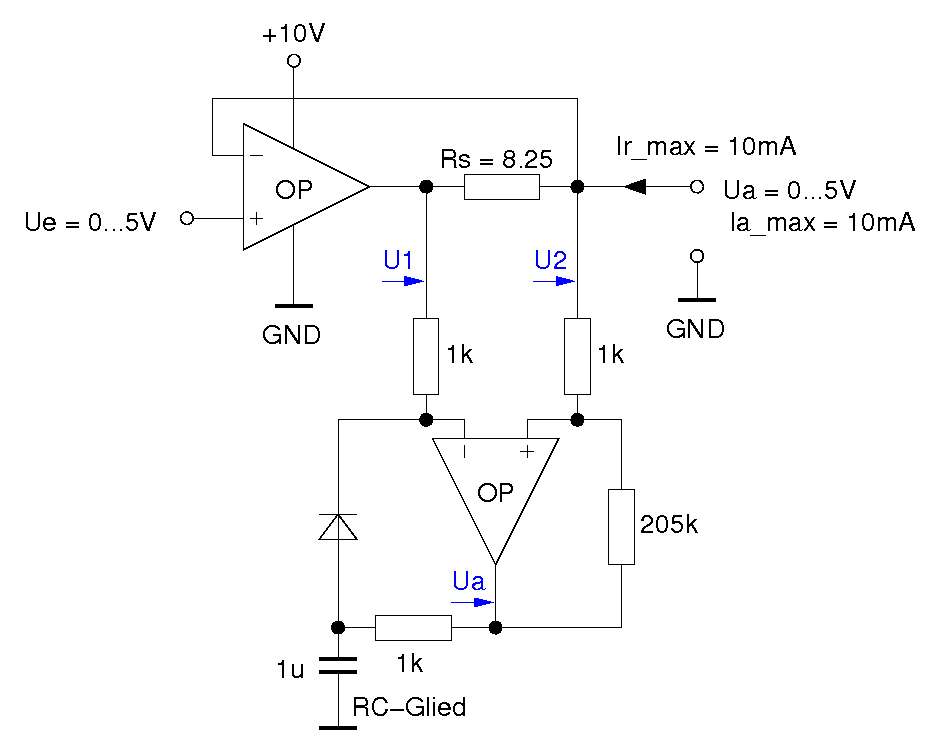

Und ich dachte mir folgendes: Am Shunt faellt eine Spannung ab, die in
Normalbetrieb an U1 positiver ist als an U2. Wenn dies beide Spannungen
auf einen OP gebracht werden, U1 an Minus und U2 an Plus-Eingang und der
OP als Schmitt-Trigger (ST) geschaltet ist (Widerstand vom Ausgang an
+-Eingang), so erhalte ich am Ausgang des ST den Low-Pegel nahe -Ub
(-9,4V). Im Fehlerfall wird durch Rueckeinspeisung U2 positiver als U1
und am +=Eingang ist die Spannung postiver als am Minus-Einagng, damit
kippt der ST am Ausgang auf High  (+9,4V).
Wenn der Fehlerfall weg ist, muss der ST wieder zurueckkippen, aber das
macht er nur, wenn die Spannung an U1 wieder postiver ist als an U2
(zzgl. Hysterese), was widerum vorraussetzt, dass ueber den Shunt ein
Strom fliesst. Das muss aber nicht der Fall sein (I=0), dennoch soll
der ST zurueckkippen. Also vom Ausgang, der ja auf +9,4V liegt, die
Spannung ueber Diode an den invertierenede (Minus-Eingang) legen, damit
dieser sofort oder per RC-Glied verzoegert, wieder zurueckkippt.
Solange der Fehlerfall vorliegt, kippt die Mimik hin und her, was nicht
weiter tragis ist, da eine Nachfolgende Sufe nur einmalig auf die
steigende Flanke reagiert (nicht im Schaltplan reingemalt). Wichtig ist
nur zu erkenn, dass an U2 die Spannung groesser wird als an U1 und das
der ST wieder von selbst zurueckkippt (Monoflop).
Ich mal mal eben schnell, was ich meine.....
Im Anhang.

Ok, also hier mal ein paar Angaben (wenn ich einen Simulator haette, ich
wuerds tun....)
Ausgangsstrom (OP Dauerkurzschlussfest): 10 mA min.
Rueckwaertsstrom max. bis Sicherheitsabschaltung ausloest: -10mA
Ausgangsspannung: 0...5V
beaufschlagte max. Ausgangsspannung (Fehlerfall): 30V min. wenn
moeglich bis 50V
derzeit verwendeter OP: LM1013 (Ub bis max. 44V), diff. Input Voltage
+- 22V
Der Shunt muss nicht unbedingt als Strombegrenzer herhalten, vielmehr
ist es so, das der Ausgang per MOSFET abgeschaltet (spannungsfest bis
300V). Wenn also 30 Volt am Ausgang drauf sind, wird innerhalb von 20us
bis 200us der Ausgang aufgetrennt (abgeschaltet). Der Shutzwiderstand
mit Z-Diode, 3k3 und 7,5V, vor dem inv. Eingang des OP
(Spannungsfolger) sind nicht eingezeichnet, sind aber drin.
