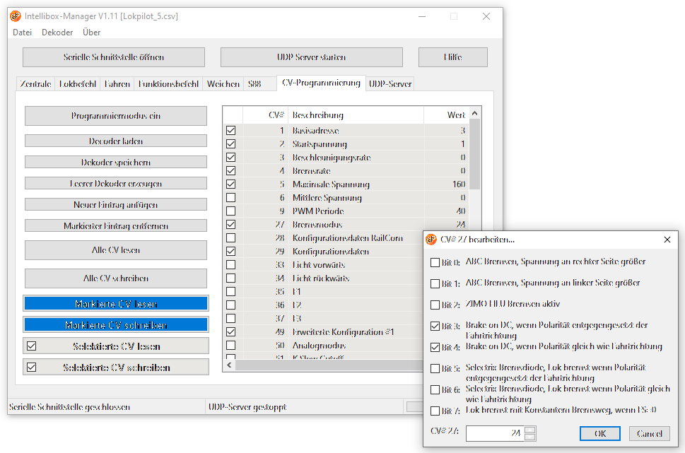

Vielleicht interessant für den Einen oder Anderen Modelleisenbahner
hier:
Die vollständig neu programmierte Software "Intellibox-Manager" für die
"Intellibox" von Uhlenbrock. Für Windows.
Das Archiv enthält die benötigten Dateien zum sofortigen Loslegen,
ausserdem die Sourcen zum Anschauen/Selbercompilieren. Das Hauptprogramm
(IBM.exe) enthält keinerlei Spy- oder Schadcode. Die Firewall von
Windows schlägt erst an, wenn der UDP-Server gestartet wird. das
Programm läuft aber auch ohne gestarteten Server.
In der Version 0.1 wurde XProfan verwendet, ab Version 1.00 PureBasic
5.62
Nur Intelliboxen mit generischer seriellen Schnittstelle werden
unterstützt. Die neuen, mit USB ausgestatteten Intelliboxen scheinen die
P50Xa-Kommandos nicht mehr zu unterstützen, nur noch das (schlecht
dokumentierte) LocoNet.
Ueber den UDP-Server können die kompatiblen Befehle aus
https://www.opendcc.de/elektronik/opendcc/opendcc_doc_ib.html
gesendet werden.
Der UDP-Server gibt die empfangenen Daten mehr oder weniger 1:1 an die
serielle Schnittstelle weiter. Ausnahmen:
- Voran- oder nachgestellte Leerzeichen werden entfernt
- Im Befehl vorhandene "$" werden durch "," ersetzt. Dies ist nützlich,
wenn mit dem App "WiFi TCP/UDP Controller (16)" gearbeitet wird. In
dieser App werden die Einstellungen als Komma-basierte CSV-Datei
abgespeichert.
Vorgesehene Verbesserungen/Erweiterungen:
- Bug in "Dekoder speichern", manchmal wird eine leere Datei von 4GB
erzeugt
- Tooltips zu jedem Element
- Vollständige Dokumentation
- Bug bei "Lokbefehl", der Spinedit "Geschwindigkeit" wird zweimal
getriggert
- Unterstützung für mehrere Sprachen
Ueber weitere Vorschläge/Bugreports würde ich mich freuen.
