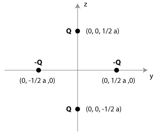

Ich habe hier folgende Aufgabe: Vier Punktladungen (siehe Zeichnung)
sind gegeben.

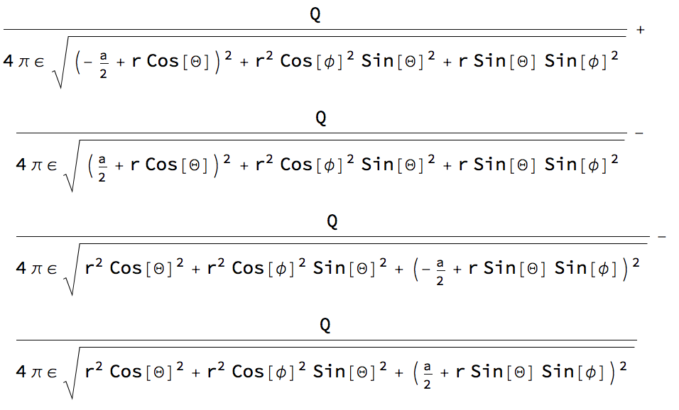

Zuerst soll ich das resultierende Potential V(r, Theta, Phi) berechnen,
dazu wüsste ich gern, ob mein Ergebnis korrekt ist, siehe angehängte
Lösung. Ich denke, da muss irgendwas falsch sein (es gibt zu viele
Punkte für so eine triviale Lösung)
Dann wird es aber knifflig für mich: Ich soll nun eine Näherung für a<<r
berechnen. Dazu gibt es den Hinweis, man solle die Ausdrücke (damit sind
die Wurzeln gemeint, denke ich) bis in die Zweite Ordnung nach a^2/r^2
entwickeln.
Kann mir vielleicht jemand einen Hinweis geben, wie das genau geht?
Taylor ist mir klar, nur hier kriege ich den Schritt nicht hin.
Vielen Dank für sachdienliche Hinweise
 Timm
P.S. Die Terme sind nicht richtig sortiert, x sind die zweiten
Summanden, y die ersten und z die dritten. Sorry.
