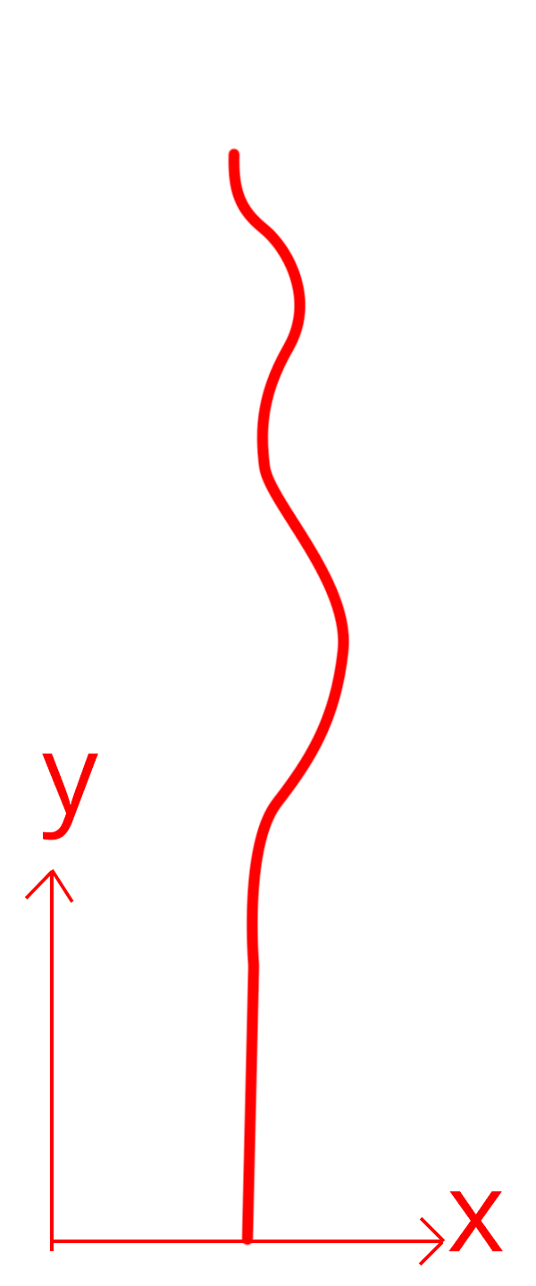

Ich habe eine Plotter-ähnliche Vorrichtung, bestehend aus einer x- und
y-Achse, die jeweils von einem Schrittmotor angetrieben werden. Ich habe
nun folgende Frage: Ich würde gerne eine Kurve abfahren, wobei die
y-Achse einfach nur mit konstanter Geschwindigkeit fährt. Die x-Achse
sollte die entsprechenden rechts-links Bewegungen, passend zur
y-Geschwindigkeit machen.
(es geht um eine Kurve ähnlich wie in der Skizze im Anhang).
zur Steuerung der Schrittmotoren stehen zwei L6470 zur verfügung, das
ganze läuft über einen Arduino.
Kann man so einen Bewegungsablauf selbst programmieren? Mich würde der
generelle Ansatz interessieren, wie man so etwas auflöst. Muss ich mir
das so vorstellen, dass ich die Bewegung in einen Step-für Step - Raster
auflöse, oder zerlege ich die Kurve in Einzelteile?
Wäre es ein Ansatz, die Linie in G-Code zu konvertieren? Und dann?
Ich möchte nicht undbedingt auf eine ganze CNC-Firmware (z.B. grbl)
zurückgreifen, da es nur um eine einzelne Kurve geht. Kann man so etwas
quasi "manuell" erreichen und dem Arduino "beibringen"??

Wie hast Du die Daten der Kurve zur Verfügung? Ich würde das in eine
Tabelle packen.
Zur Auflösung entweder die Tabelle entsprechend umfangreich erstellen
oder interpolieren.
Genug Speicher hättest Du ja, dann kannst Du auf dem Hostsystem einfach
erstellen.
Gruss Chregu

Die daten liegen ohnehin als einzelpunkte in einer Tabelle vor, die
Kurve ist interpoliert. Meinst du, ich soll die Messpunkte so eng
setzen, dass ich dann immer nur eine lineare Fahrt zw. Den einzelnen
Punkten brauche? Oder wäre es ein Ansatz, die Kurve in standardisierte
Einzelkurven zu zerlegen- ich nehm an, dieser Zugang ist in etwa das,
was im G-Code passiert, oder?
