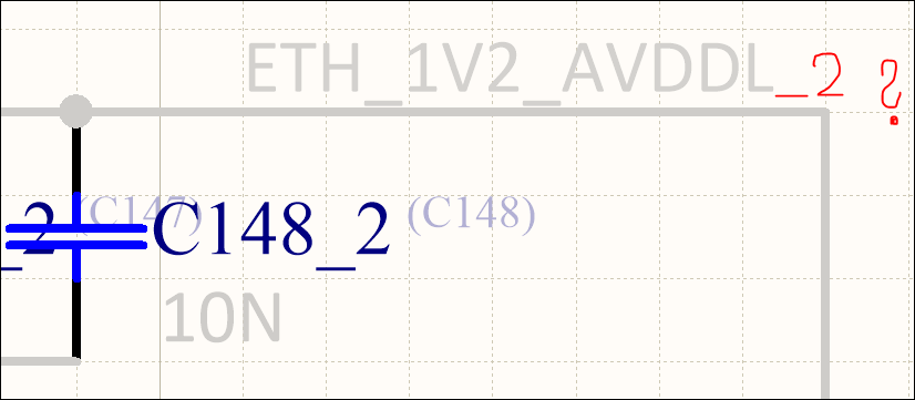

ich habe eine Ethernet-Schaltung, die ich drei mal benötige. Ich fand es
schlau, daraus ein multi-channel mithilfe der "Repeat" Funktion zu
machen.
Das hat auch soweit geklappt, jedoch sind die Net-Names alle gleich
geblieben. Bei den Komponenten hat es geklappt (R11_1, R11_2, R11_3).

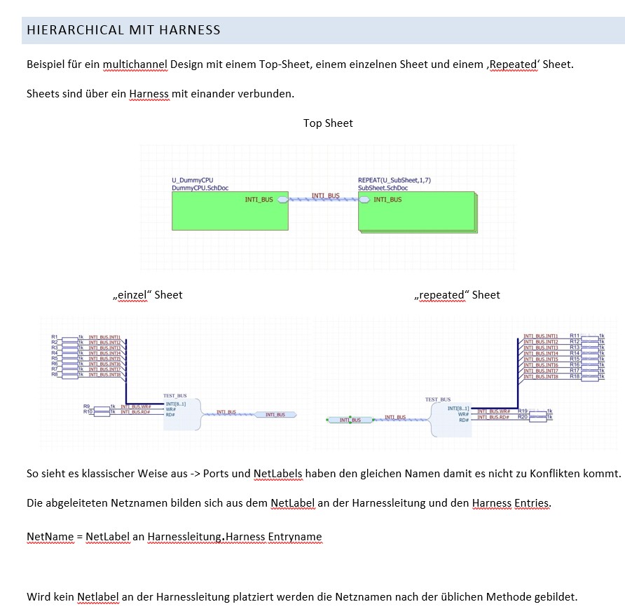

Meine andere Frage ist, wie man mit Harnessen bei einem multi-channel
arbeitet? Geht das überhaupt?

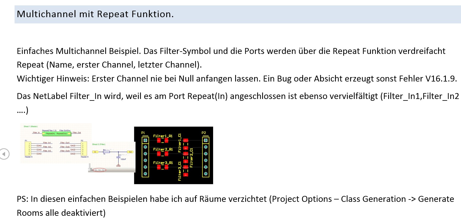

#5717525
Lass die Netlabels im Subsheet weg, platzier die auf dem Mastersheet.
Netlabels sind im Unterschied zum Bauteilnamen fix.
In den Projekt Einstellungen - Options solltest Du alle Netlist Options
ausschalten. Z.B. würde sich Allow Ports to name nets sich mit der
Repeat Anweisung beissen -> warning net with multiple names.
Ich häng mal ein funktionierendes Beispiel an.
Jetzt hätte ich doch fast das Harness Beispiel vergessen.

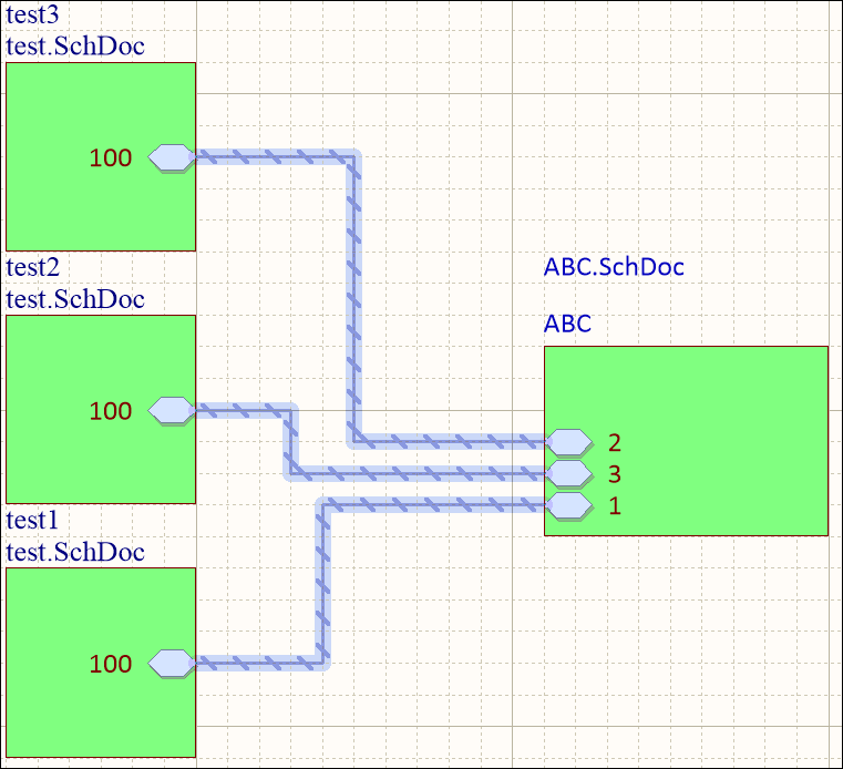

Gast #5717589
Ich habe jetzt mal testweise ein Dummy-Projekt angelegt und es nicht mit
der Repeat funktion ausprobiert, sondern mit mehreren Sheet-Symbols. Und
es hat auch funktioniert.
Die Harnesse haben alle denselben Namen. Der einzige Unterschied ist,
dass die Ports im Sheet "ABC.SchDoc" anders heißen.
