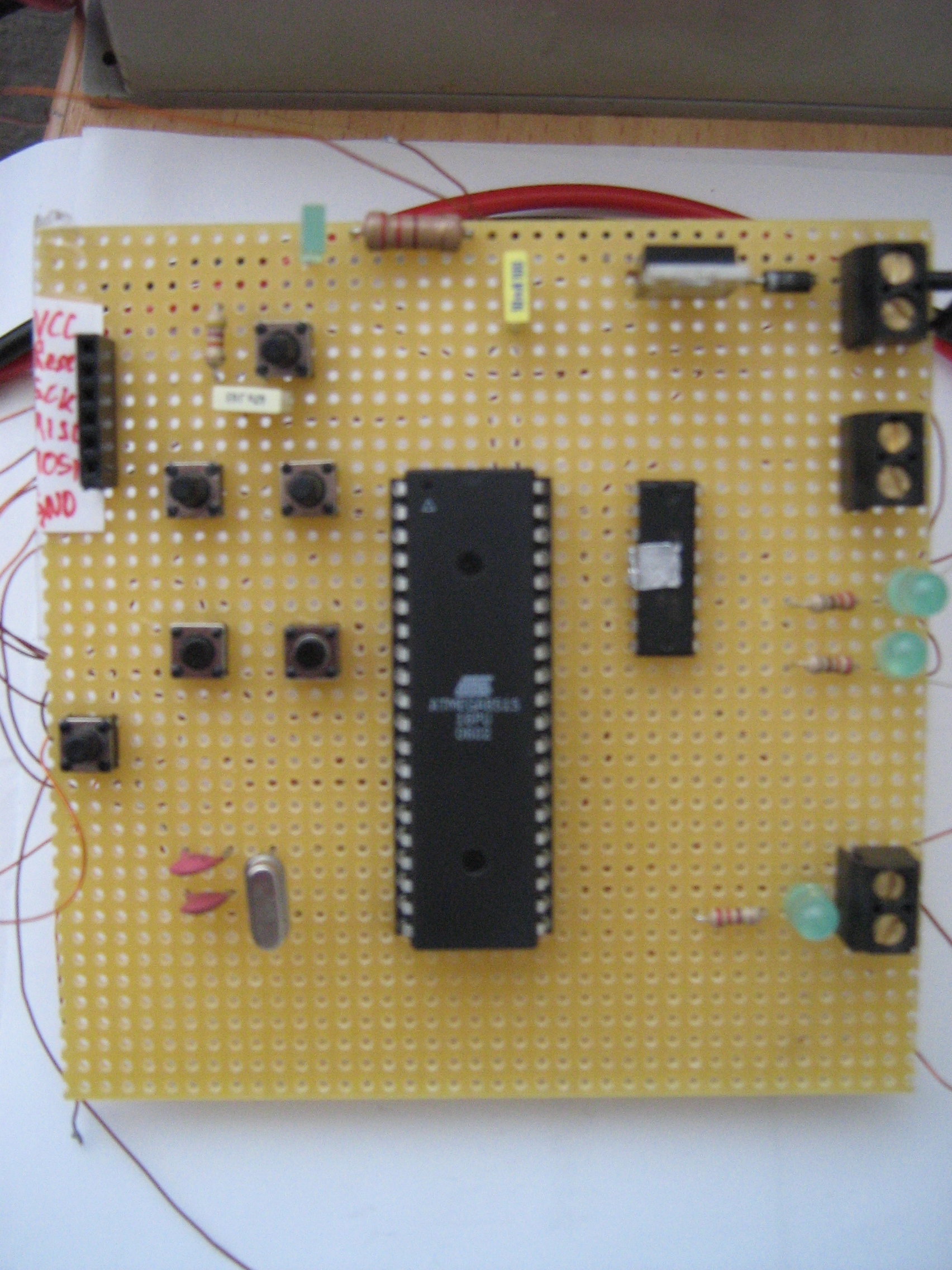

von daniel (Gast)
Programm arbeitet nicht, habs geschrieben ( siehe Anhang)
In Main, wird ein Ausgang auf HIGH gesetzt womit sicher ist das eine
angeschlossene LED leuchtet. LED ist direkt an den PORT angeschlossen.
Sie leuchtet aber nicht. Das heisst, dass das Programm nicht korrekt
oder überhaupt nicht arbeitet. Liegt das an der Bootloader Option?
Fuses: 11100001
CLK = 1MHZ
HIGH Fuses: 11011001
Reset @ 0x0000
Boot size = 32 pages /1024 words
S8518C ein
Lockbits: 111111
no lock
no restriction for SPM(was heisst das?) or LPM (und das?)
Laut Datenblatt habe ich den Reset mittels Pull-Up 47k als Taster gegen
Masse geschalten.

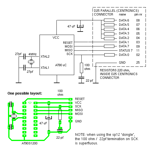

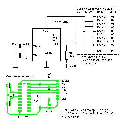

Ich habe es mittels eines selbstgebauten Programmer in den ATmega8515
geladen. Und habe dazu die Software SP12 verwendet.
SP12 -M1 -wpfC ***.hex
Ich habe noch Taster angeschlossen, welche direkt zwischen PORT-Pin und
Masse geschalten sind. Ist das korrekt sie so anzuschliesen?
Vielen Dank für Hilfe
daniel

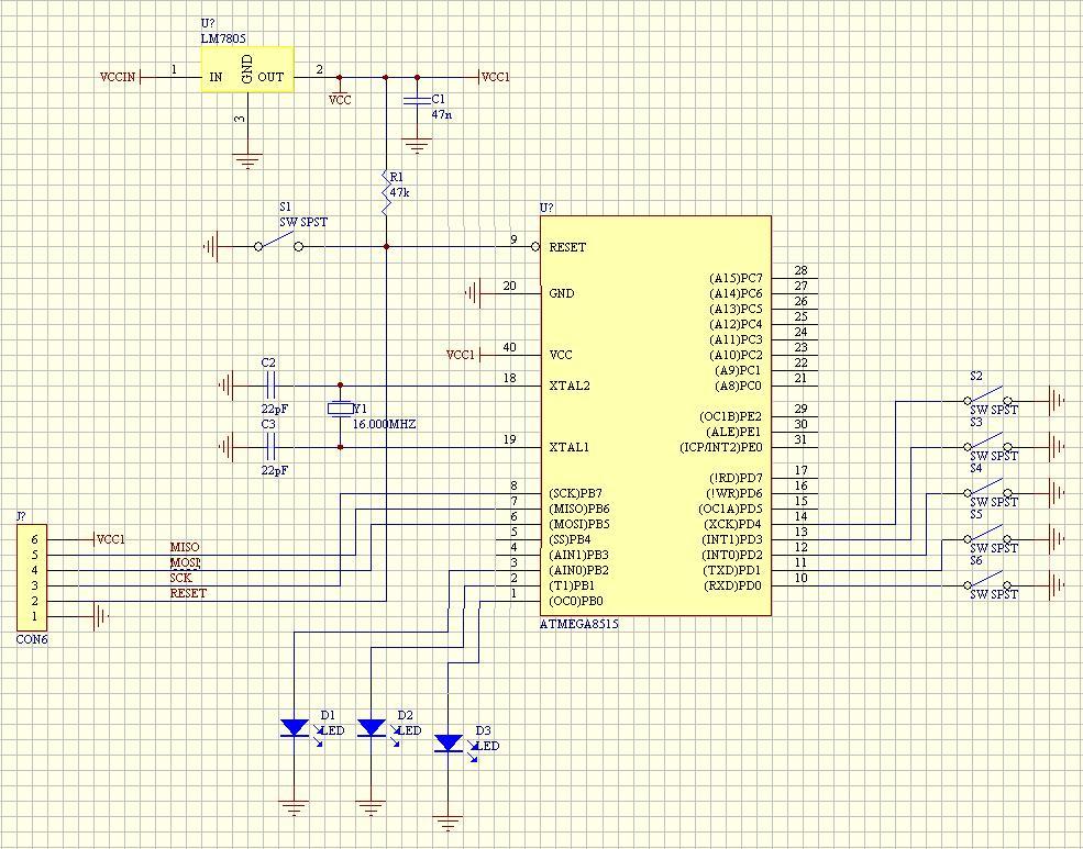

von daniel (Gast)
ich habe nun einmal so ein testprogram geschrieben. für ein paar
einzelne LED's. Hab nun mal eine Schaltung gezeichnet und sie mit
hinzugefügt. Ausserdem die Hex-File aus dem Flash des uC und die vom
Compiler des AVR-Studios.
Leiderns funktioniert es immer noch nicht :(.
Ich weiss nicht wo ran es liegt. Es sieht gut aus mit dem Programmer.
Ich denke er schreibt ordnugsgemäss ohne Fehler das Programm in den
Flash.
Kann es daran liegen dass ich keine LOCK-Bits setze? Oder dass ich
überhaupt nichts an den Fuses-Bits und Lockbits verändere?
Ich bin dankbar für jeden Hinweis
daniel

Moment mal! Du hast einen fabrikneuen µC und gar keine Einstellungen an
den Fusebits vorgenommen? Ich hoffe, Du weißt, dass die AVRs im
Auslieferungszustand z.B. mit internem Oszillator bei 1 MHz Takt
laufen, um nur ein Beispiel zu nennen...
Abgesehen davon sehe ich tatsächlich, dass Du keine Vorwiderstände vor
den LEDs hast! Wenn die keine integrierten Vorwiderstände haben, hast
Du Dir wahrscheinlich bereits beim ersten Einschalten die Porttreiber
zerschossen!

von daniel (Gast)
HI,
vielen Dank, ach Sch**** da lag mein PWM-Signal :(.
na dann werd ich mal den Strom begrenzen.
daniel

* nach dem Flashen den Programmer von der Stiftleiste
  abzeiehen, nicht dass dir der den Reset auf Low zieht.

von johnny.m (Gast)
Hast Du das Programmiergerät zum Testen des Programms abgeklemmt? Wenn
nicht, dann versuch das mal...

...Ach ja, und wenn es trotz abgeklemmtem Programmer nicht läuft, schau
mal, ob Du anderswo auf der Reset-Leitung nen Masseschluss hast.

von johnny.m (Gast)
@Oliver:
Die Reset-Beschaltung sieht in seinem Bild im Prinzip OK aus (47k gegen
VCC und Taster gegen GND), bis auf den fehlenden Kondensator gegen GND,
worauf ich ogen schon mal hingewiesen habe.
Er spricht aber von einem selbstgebauten Programmer. Möglicherweise ist
der nicht i.O. und zieht den RESET permanent auf GND, wenn er ihn
angeklemmt lässt. Das wäre zumindest eine Erklärung, warum er zwar
programmieren kann, jedoch sein µC anscheinend nicht läuft.
von Karl heinz B. (kbucheg)
Hier ist nochmal seine Schaltung.
Bis auf die Sache mit den Leds schauts eigentlich
gar nicht so schlecht aus.
Am 7805 muesste man noch arbeiten.
An Vccin: wo kommt da die Spannung her? Steckernetzteil?
Ev. da mal einen 1000 µF Elko nach Masse schalten
(zur Siebung). Auch 2 100nF Kondesatoren ( von 1 nach 3,
von 2 nach 3) sind kein Fehler. Allerdings hat bei mir
noch kein 7805 ohne diese Kondi's versagt oder ist geschwungen.
(was aber nichts heissen mag)
Den 47n Kondi: soll das der Siebkondi sein, der möglichst nahe
am µC angebracht wird? Bischen klein, 100 nF wären besser.

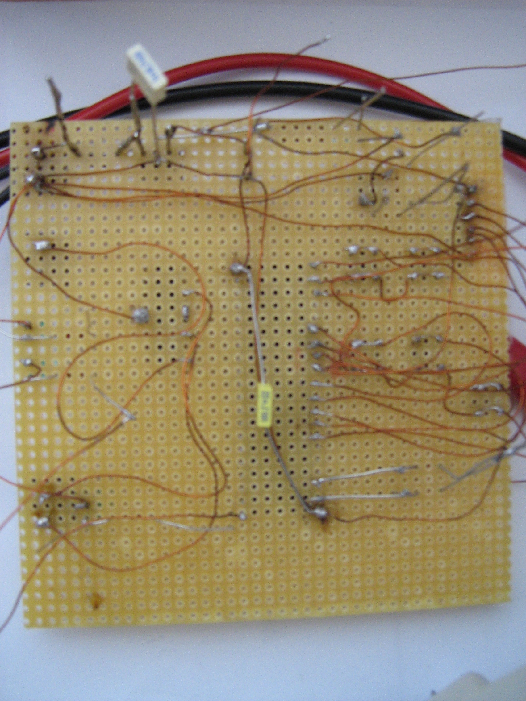

von daniel (Gast)
Hier mal ein Bild von der Hardware
von daniel (Gast)
Und die andere Seite
von daniel (Gast)

von Karl H. (kbuchegg)
Bei dem Drahtverhau ist es schwierig die grundlegenden Leitungen
zu verfolgen.
Dein 'Gleichstromtrafo': Wie gut ist seine Gleichspannung?
Ich würde mal Sicherheitshalber einen Elko an den Spannungs-
eingang löten: irgendwas ab 100µF aufwärts. 1000µF wären
ideal.
Ansonsten: + und - scheinen dort zu sein, wo sie hingehören.
Nur den Weg vom Reset (Pin 9) zu + kann ich nicht vollständig
verfolgen. Das Kabel verliert sich im Dickicht oben beim Widerstand.
Ich sehe auch am Pin 3 vom 7805 keine 2.te Lötperle bzw. ein 2.tes
Kabel das von dort wegginge.
(Beim nächsten mal nimm lieber eine Streifenrasterplatine. Die
Atmels haben meist eine 'schöne' Pinbelegung, die sich relativ
gut dafür eignet)
von skragan (Gast)
boah... dafür das du protel (?) benutzt, musst du aber noch ein paar
ganz kleine grundlagen in aufbau- und verbindungstechnik lernen. ;)
das meiste wurde ja schon angesprochen - hier nochmal ein paar tips von
meiner seite:
- nimm nen kleinen 8pinner oder nen tiny26 zum testen
- bau die schaltung sauberer auf, entweder streifenraster oder
punktraster und silberdraht
- schau dir im datenblatt des µC die minimalbeschaltung (reset etc.)
an
- 100nF direkt an der spannungsversorgung von IC´s
- 100nF am ein- und ausgang von stabis (JA, ich hatte schon schwingende
stabis)
- lass den externen quarz weg, nimm die internen zu anfang
- mach dich mit den grundlegenden fuses vertraut (takt, brown out,
etc)
- löte zu anfang nur EINE led an einen port, mit vorwiderstand (wenn du
EINE an und aus schalten kannst (per software), dann baust du einen
taster an.
- auch taster lege ich immer über einen "angstwiderstand" gegen masse
(falls du mal was falsch programmierst, raucht nicht gleich der port
weg)
- ich baue immmer eine led an die 5v, um zu sehen ob spannung da ist
- sorge für eine vernünftige spannungsversorgung
gruß skragan

von daniel (Gast)
Ich hab zwei uC zur Verfügung, einen ATmega8515 und einen ATmega8.
Ich programmiere es mit SP12 , über einen selbsgebauten Programmer und
der Parallelschnittstelle.
Ich stecke immmer zuerst GND an und dann die Restleitungen. Nur selten
passiert mir dass, wenn ich es vergessen hab.
Ich werde dann nochmal die beiden Files posten von Hex und von uC.
noch ein Bild von meinem Programmer
daniel

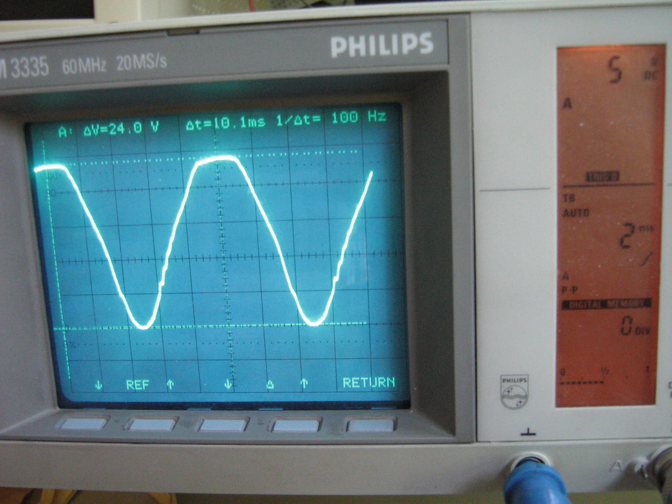

von daniel (Gast)
ich habe nun einmal mit den Osszi die Eingangspannung überprüft. Sie
ist eine Katastrophe. Siehe Osszibild oben. eine Differenz von 24V.
So ist auch die Spannung am Controller nicht linear und genauso am
Reset-Pin.
Ich denke ich muss noch ein Kondensator gegen Masse schalten und eine
Z-diode. Wie stark kann ich die Z-Diode belasten?
daniel

von Profi (Gast)
16V ist zu wenig, wenn Du ihn trotzdem verwendest, wird es vermutlich
auch gehen, aber die Frage ist: wielange.
Wie Du an deinem ersten Oszillogramm ablesen kannst, ist die Spannung
24V, da die Spannungsangabe des Trafos bei Nennlast ist. Bei Leerlauf
oder geringer Last ist die Spannung idR 5-20% höher als die Angabe.
Also ist ein 25V-Elko das mindeste. Durch Störspitzen kann die Spannung
am C deutlich darüber ansteigen.
6V am Eingang es 7805 sind zu wenig. 8-10V sind optimal. Sonst brauchst
Du einen LowDrop-Spannungsregler, der ist mit weniger als 6V schon
zufrieden.

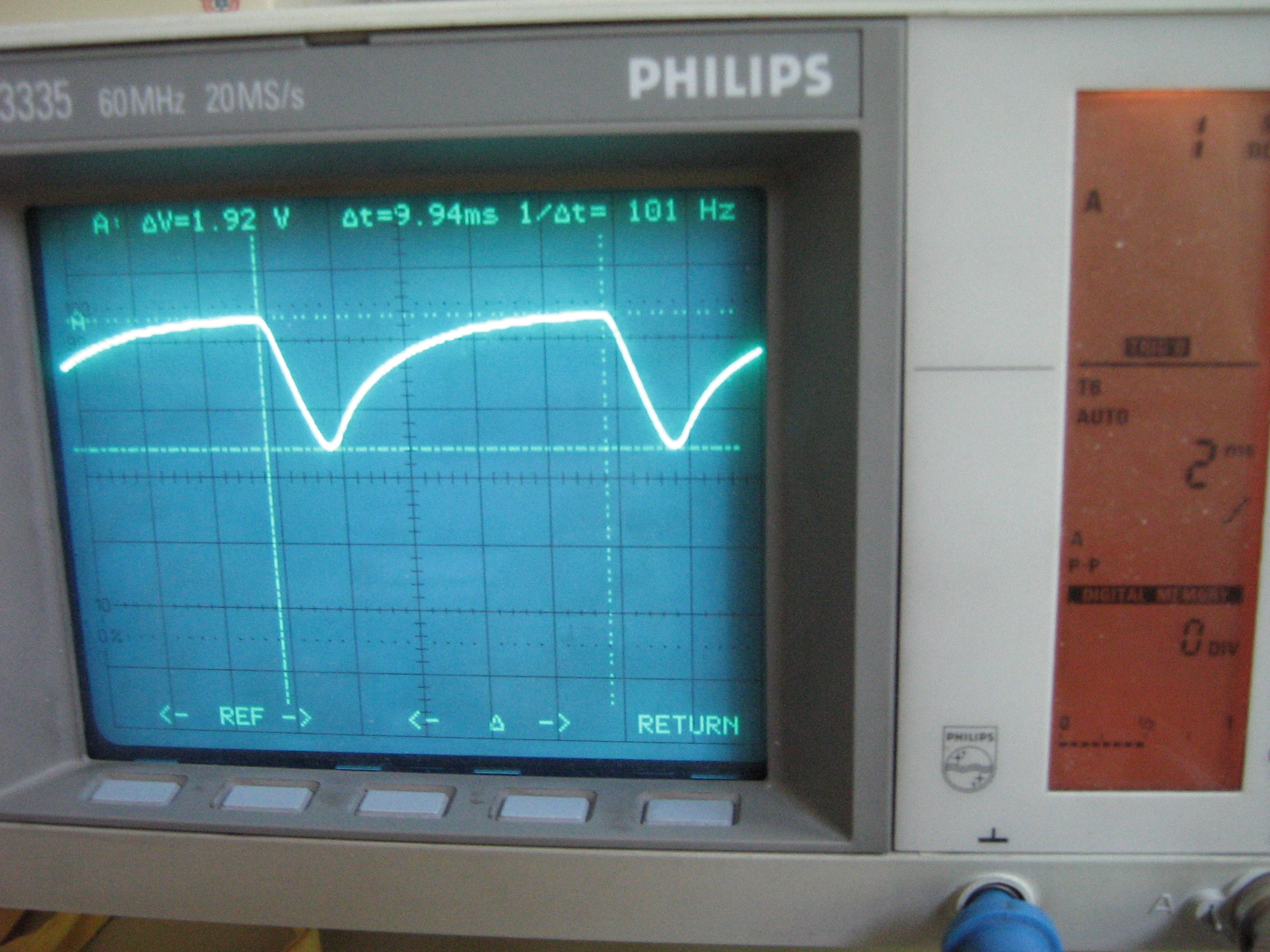

von daniel (Gast)
das Lämpchen leuchtet :)
ok zurück zum Fach :), habe nun endlich einen 1000uF/25V bekommen und
hab ihn nach meiner Verpolschutzdiode eingelötet. Dann mit dem Osszi
nochmal die Spannungen(Eingang/Kondensator/Reset) geprüft. Welche sehr
sauber gelättet aussehen.
Es lag nur an der Eingangsspannung.
Ich danke sehr für eure Hilfreichen Tipps und Hinweise.
Nun werde ich mich erst mal der richtigen Aufgabe widmen wofür es
eigentlich gedacht war.
Vielen Dank
daniel

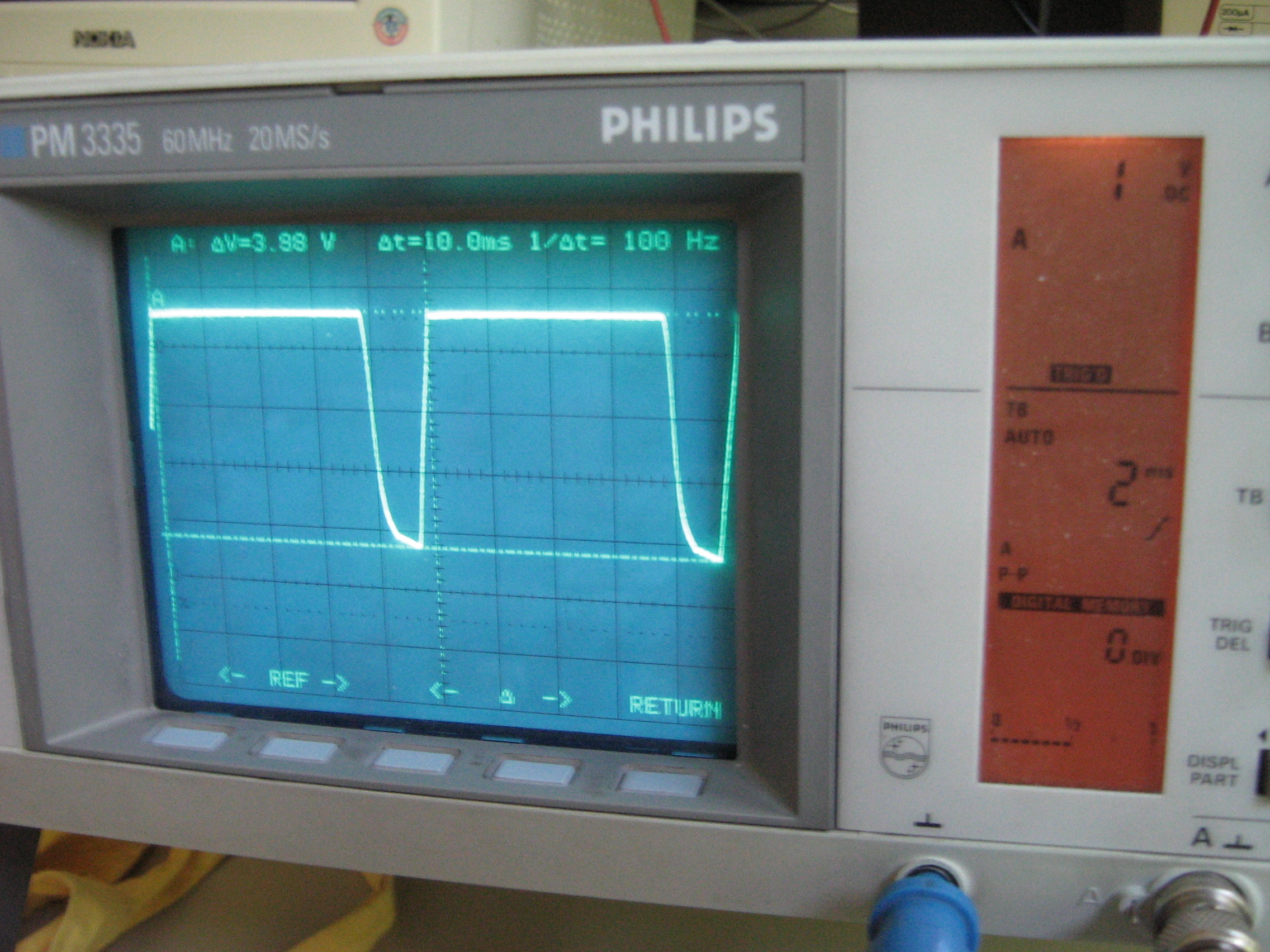

von daniel (Gast)
noch zur vollständigkeit die drei Oszi-Bilder. (pro Bild,ca.1,3MB)
http://www.dlehne.htwm.de/Proj-uC/Eingang.jpg
http://www.dlehne.htwm.de/Proj-uC/VCC.jpg
http://www.dlehne.htwm.de/Proj-uC/Reset.jpg
Nun wird mir auch klar warum er sich programmieren und auslesen lies
und alles mit dem Programm in Ordnung schien.
Man sollte stets auf ein Dauer-Reset achten und auf eine lineare
Gleichspannung. Ein Oszilloskop ist dafür unverzichtbar. Oder man hat
einen 1000uC/30V Kondensator bereit ihn vor den 7805 zu schalten.
Die Kapazität ist so stark das er 1 Sek nach Netztrennung immer noch
den uC mit der nötigen Spannung versorgt.
Ich werde mir überlegen ob ich die Schaltung weiter so betreibe, es
liegen immerhin über 20V am LM7805.
Daniel
