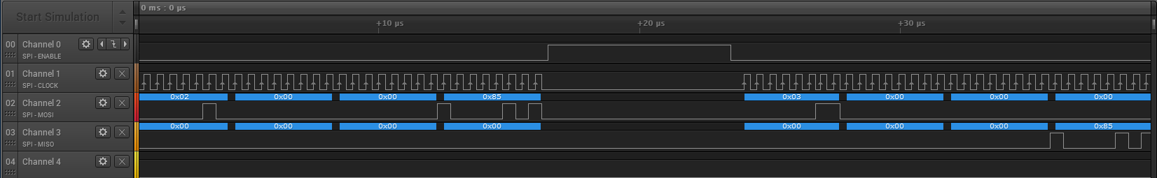

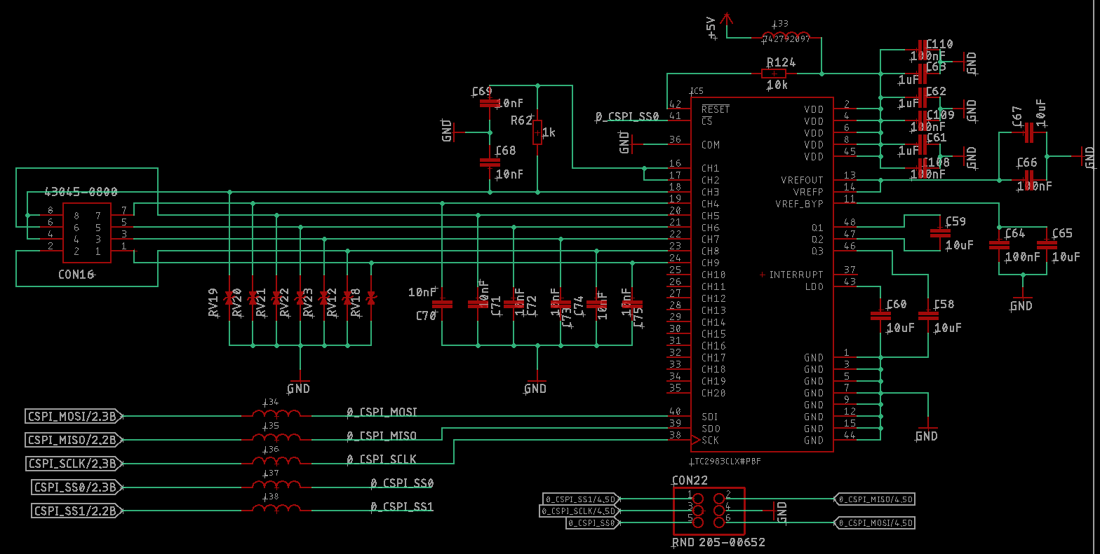

Ich habe eine Schaltung entworfen, um den Wert eines PT-100 4-Leiter
auszulesen. Es scheint alles richtig zu funktionieren leider kriege ich
keine Werte zurück.

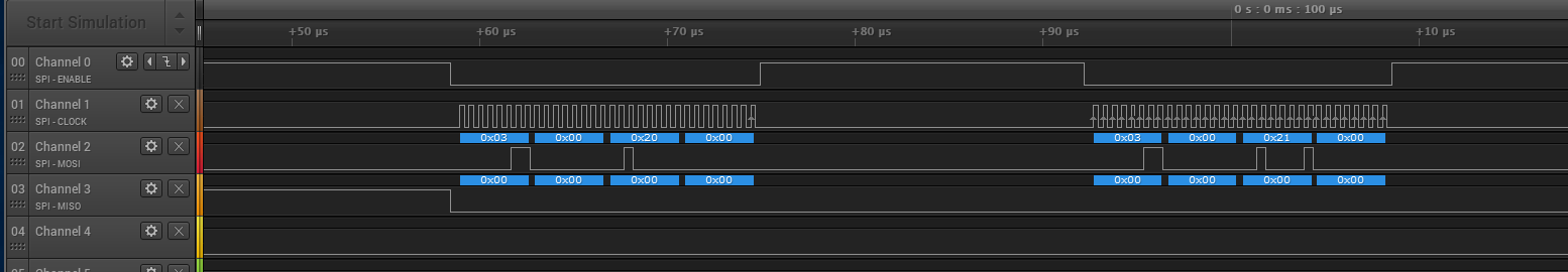

Ich versuche jede Sekunde die Werte abzufragen. Über den Rsense und den
Pt-100 fließen 500uA und ich da kann ich auch jede Sekunde einen
Spannungsabfall von 50mV messen. D.h. der Schreibbefehl funktioniert
richtig. Leider kommen keine Werten zurück. die MISO-Leitung bleibt
meisten auf einen Low-Pegel oder schickt manchmal nurr Null zurück.

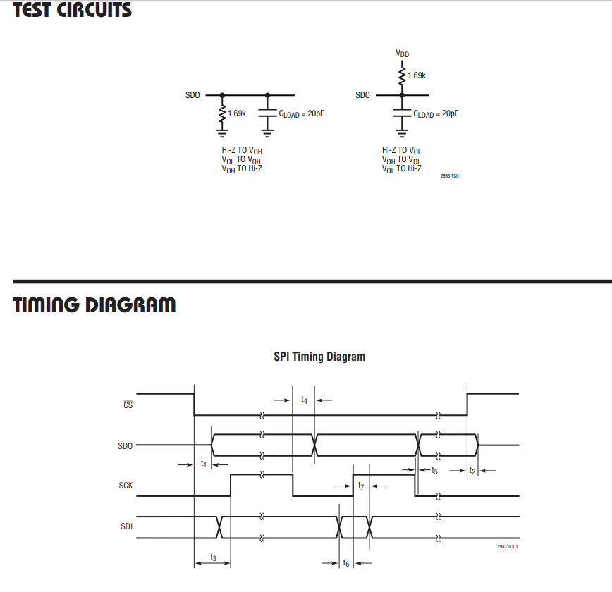

Im Datenblatt, ist einen Test Circuits wie in der Abb. Weiß auch einer
was, das bedeutet? Ich habe auch diese Einstellungen auf der SDO-Leitung
probiert und das hat keine Hilfe gebracht.
Ich konnte leider nur einen Logic Analyser anklemmen und den Screenshot
habe ich auch als Foto gehängt. Hier unten finden Sie meine
Konfiguration.
Vielleicht mache ich da was falsch??
