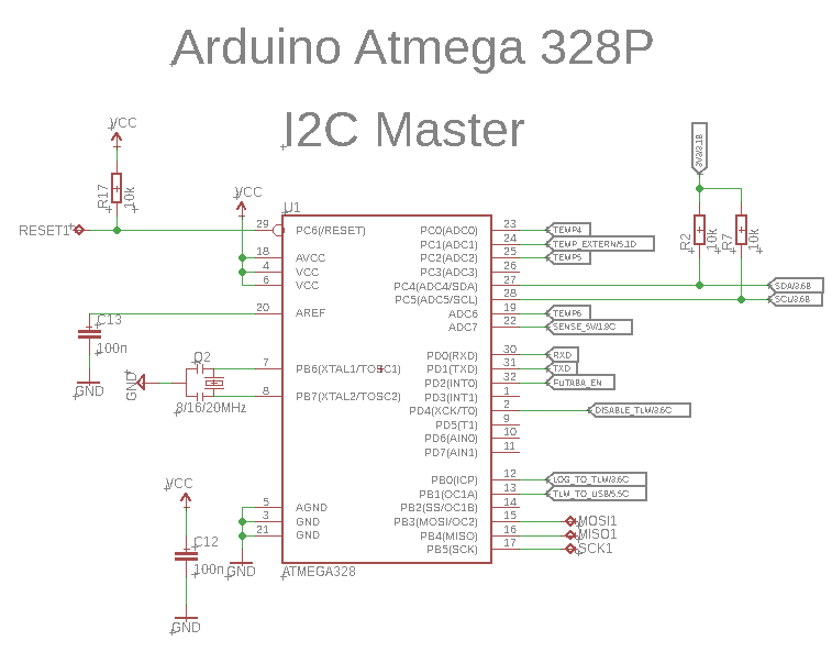

von John P. (brushlesspower)
Schaltung siehe Anhang

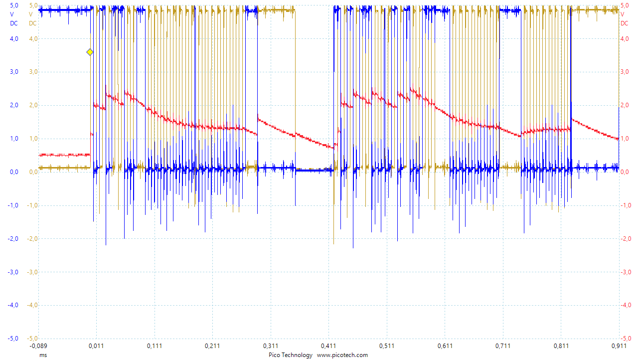

Als Anhng noch die Signale Miso (rot) Mosi (blau) SCK (gelb) bei klick
auf "detect".
Miso sieht doch sehr ungewöhnlich aus. Als wenn der Ausgang nicht
schaltet.
Edit:
Probeweise einen 10k Pullup an Miso gelötet. Signal ist jetzt bei 3,3V
aber wird nicht vollständig auf gnd gezogen.
Miso Pin defekt?
Es passiert mal, dass man einen Controller himmelt. Aber eigentlich
nicht durch Firmware oder den Flashvorgang. Aber ESD z.B. kann schon mal
zu Problemen führen.
SPI braucht eigentlich keinen Pullup, also könnte wirklich der
SPI-Treiber im Controller hinüber sein.

Auf der PCB sind 2 Atmega 328P verbaut.
Die Softserielle wird durchgeschleift. Also USB TX -> MCU1 -> MCU2 ->
USB RX
I2C wollte ich nutzen und bidirektional zwischen den MCU's daten
auszutauschen.

Auf der Platine ist ein USB-UART Konverter.
USB/UART TX geht an MCU1 RX (PB0)
MCU1 TX (PB1) geht an MCU 2 RX (PB0)
MCU2 TX (PB1) geht an USB/UART RX
in jedem MCU wird alles was auf der Softserial ankommt gleich wieder
versendet. Wie ein Echo, nur das es erstmal zum nächsten Empfänger geht.
Ich brauche beide Hardserials für andere Sensoren. Daher sind diese
belegt.
Und der USB/UART Konverter hat bereits 2 UART's
Ich wollte mir einen USB zu 4x UART Konverter sparen
Die Softserial soll nur zum Debuggen dienen
Ein MCU mit 2 Hardserials wurde ausgeschlossen und hier im forum bereits
diskutiert.
