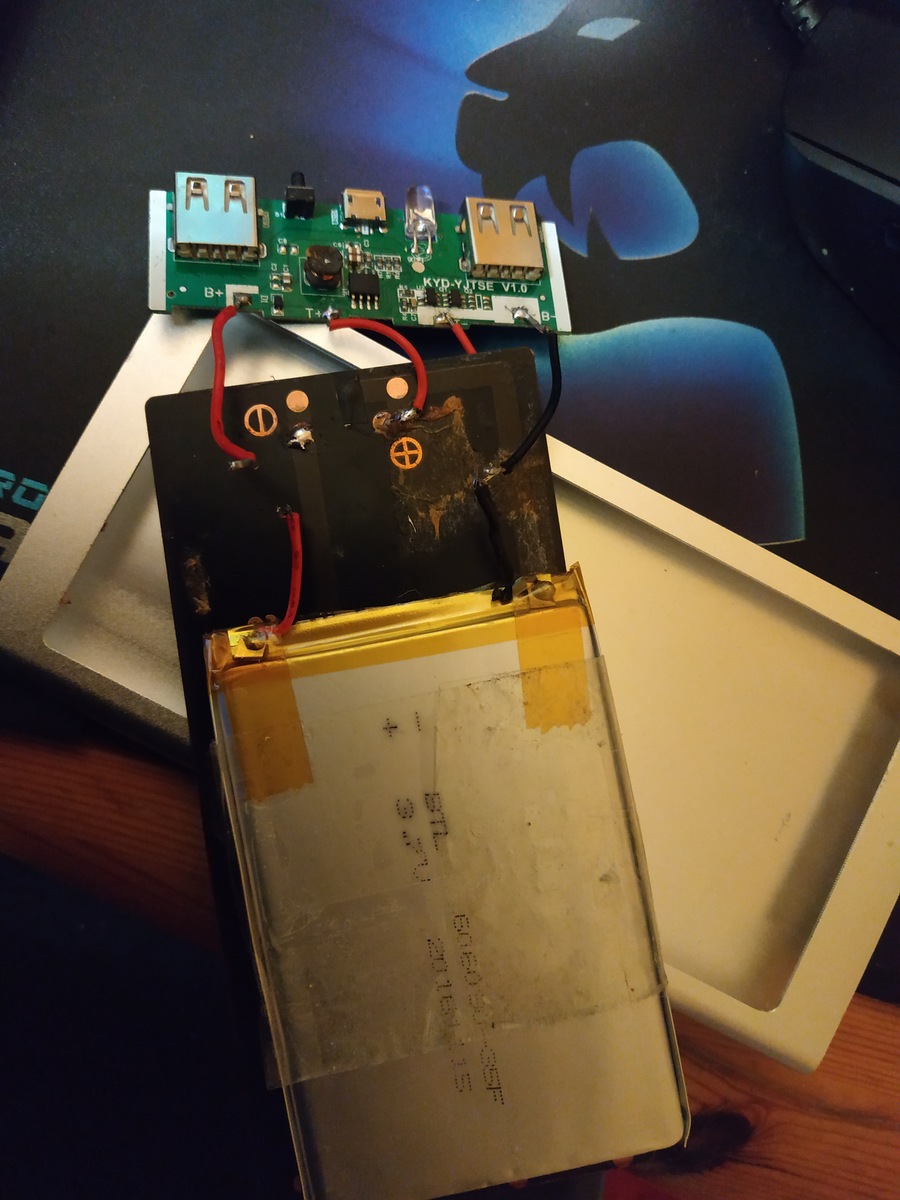

bin etwas neu in der Materie aber probiere gerne aus.
Folgender Fall ich habe eine Powerbank mit 8000 maH und eine mit 4000
maH, nun ist der Akku von der 8000 mAh kaputt gegangen und den habe ich
entsorgt, diesen "Controller" ( nennt man das so?) mit USB - Anschluss
worüber man normalerweise geladen hat habe ich behalten. Denn genau
dieser Controller ist bei der kleineren Powerbank kaputt gegangen.  ALso
habe ich den Akku der kleinen Powerbank abgelötet und an den Controller
der großen Powerbank gelötet, es funktioniert auch alles. Nur meine
Bedenken sind jetzt sobald ich das ganze an Strom anschließe und
auflade, überlädt sich die Powerbank dann nicht? Denn vorher war ja eine
größerer Akku  mit 8000 mah drin und jetzt habe ich den kleinen 4000 mah
dran. Kann man das bedenken los so nutzen? Oder sollte ich das ganze
schleunigst entsorgen? Ich kann auch gerne Bilder reinstellen von dem
ganzen.
Bin für Hilfe dankbar.

Also leider steht nicht drauf was für ein Technoligetyp das ist, nur die
Nummern. Bei beiden steht 3,7V  und dann die Nummern, die  laut Internet
LiPo Akkus sind.
Also ich hoffe auf dem Bild sieht man es richtig, unter der Powerbank
liegt ein Solar Panel das  habe ich auch rangelötet und funktionierte
auch.
Der Controller oben mit dem USB Anschluss war von der alten 8000mah
Powerbank.
Den funktionieren Powerbank Akku unten mit 4000 mah habe ich dann daran
gelötet.
Auf dem  Bild sind die Kontakte noch ungelötet.
Was mich eigentlich interessiert ist wie das gane geregelt wird, woher
weiß die PLatine denn wann der Akku voll ist?  SOrry für die doofen
Fragen, bin da wie gesagt noch neu in der Materie.
#5724406
Wenn der alte auch so eine Form hatte sollte das funktionieren.
Das sind LiPo Akkus, eine Zelle.
Die werden normalerweise mit einer Mischung aus Maximalstrom
und Maximalspannung geladen.
Erst wird eine Spannung angelegt bis ein maximaler(übl.1C) Strom fliesst
bis die Spannung eine gewisse höhe erreicht und begrenzt wird
nun nimmt die Zelle immer weniger Strom auf, wenn sie bei 4,22V
dann keinen Strom mehr aufnimmt ist sie voll.
hier zum Nachlesen ohne meine stümperhafte Umschreibung. ;)
https://de.wikipedia.org/wiki/Ladeverfahren
genauer
https://de.wikipedia.org/wiki/Ladeverfahren#IU-Ladeverfahren_(CCCV)

OP #5729471
alles klar, erstmal danke für die Antworten Snowfly!
Also so wie ich es dann richtig verstehe sollte ich das Solar Panel
wieder ablöten? So sollte der Akku doch keinerlei Über/unter strom und
Spannung ausgesetzt sein, dann müsste das ganze doch wie gehabt
funktionieren und ich kann das ganze beruhigt wie gewohnt an der
Steckdose aufladen?
Was ich aber nicht verstehe ist wenn die LiPo Akkus nicht mit Solar
Paneln und Spannungsschwankungen auskommt, warum wurde dieser dann
werkseitig verbaut? Ich hab den ja von der alten Powerbank abgelötet ,
die ist identisch mit der  die ich jetzt dran habe nur die Kapazität ist
halt größer.

Hängt die Solarzelle nicht am Eingang und der
Laderegler kümmert sich um den Akku?
Die Solarzelle ist aber eh recht sinnlos,
einen ganzen Tag in die Sommersonne legen
reicht nicht mal um sein Handy ganz aufzuladen.
Dabei werden dann die Akkus so heiss dass sie kaputgehen.

Ja auch ich sehe eine Solarzelle in diesen fall als "unsinn" an.
Und Akkus mögen wärme eigentlich auch nicht so sehr.
Aber zum eigentlichen Thema zurück.
Ein Akku Tauscht sollte kein problem sein solange der lade strom nicht
zu hoch wird.
Die dünnen Leitungen zum Akku werden kaum mehr als 2A zulassen also kein
problem.
