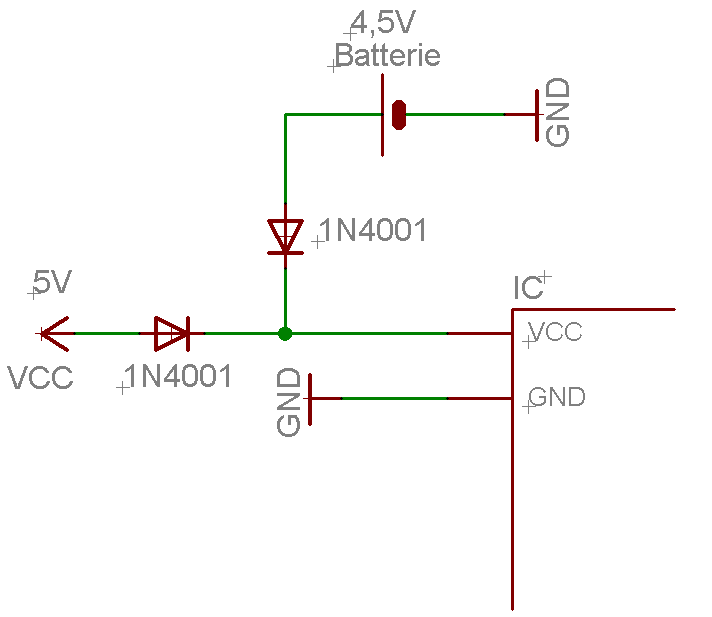

ich will ein einzelnes IC (RTC) in einer Schaltung über eine Batterie
auch weiterhin mit Strom versorgen, wenn der Stecker gezogen wird.
Kann ich dafür eine Schaltung mit 2 Dioden wie im Anhang verwenden?
Sin die Dioden vom Typ 1N 4001 richtig?
Kann ich GND der Batterie auch mit GND der Schaltung verbunden lassen,
wenn die Schaltung über ein Netzteil Strom bekommt?
Sollte ich sonst noch irgendetwas bedenken?

Falsche Diode. 1N4148 ist sinnvoller.

eigentlich kannst du eine Feld-Wald-und-Wiesen Diode nehmen (so wie die
zwei genannten). Wenn du mit den 4,5V aus deiner Batterie allerdings
schon an die untere Spezifikation deiner RTC herankommst, solltest du
ggf eine Diode wählen, die einen geringeren Spannungsabfall in
Durchlassrichtung hat (z.B. BAT42)

So arg viele Standard-Typen gibt's effektiv nicht. Bis einige zig mA
ist die 1N4148 üblich. Zu gross dimensioniert kostet Platz und ggf.
Leckstrom, denn grössere Dioden haben einen höheren Leckstrom und der
ist grad in dieser Anwendung nicht unwichtig. Verwendbar ist die 1N400x
allerdings schon.
von A.K. (Gast)
@Harry: Lebst du zufällig vom Verkauf von Batterien?
Dioden wie die 1N5818 sind in dieser Anwendung unbedingt zu meiden.
Deren Leckstrom übersteigt den Stromverbrauch der RTC um
Grössenordnungen. Wenn schon Schottky, dann Kategorie BAT42.

Die Untergrenze für die Versorgungsspannung des ICs liegt bei 1,8 V und
es verbraucht laut Datenblatt 150 µA, das dürfte also keine Probleme
bereiten.
