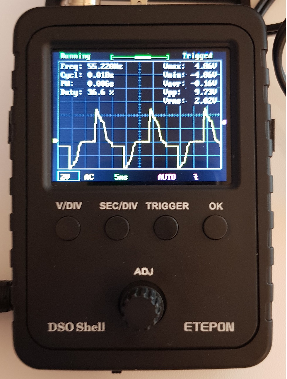

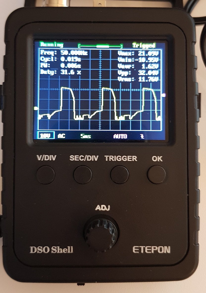

der vollständig ausgeschaltete, ja sogar ausgesteckte 3D Drucker zeigt
auf einer 12V PWM Leitung ein 50 Hz 32Vpp (-11 - +21 V) Signal. Gerne
mal einen Blick auf das Bild 50Hz werfen.
Diese Störung ist so krass, dass ein Mikrocontroller der an einem 5V
Labornetzteil hängt und diesen PWM Signal überwachen soll, seine
Spannungsversorgung vom Labornetzteil verreist weil das Bezugspotential
plötzlich bei -11 V liegt.
Ich habe ein RC Glied dazwischen gepackt (100 nF & 22 k) und die Störung
ist auf 10Vpp gesunken.
Auf der Suche der Ursache habe ich rausgefunden, dass die Störung auf
der USB Leitung einkoppelt und in meinen 3D Drucken koppelt. Mein
gesamter USB Bus ist damit verseucht.

Herzlichen Dank für den Tipp! Kannst du mir erklären, wieso das so gut
hilft? Mit 1k ist die Störung zumindest am PWM Kabel fast weg.
das koppelt eben ein, ist aber nicht so stark belastbar, die paar mA mit
denen der Widerstand dieses Signal belasten zwingt es schon in die Knie.
Mehr Abstand zwischen den 230V Leitungen und deiner restlichen
Elektronik könnte auch etwas Verbesserung bringen.
