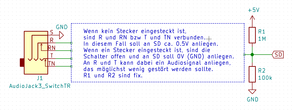

Hallo allerseits,
für ein Projekt suche ich eine Idee für den Aufbau einer Schaltung.
Ich habe dabei eine Audioquelle (einen ADAU1701) die zwei Signale
ausgibt, das eine Signal über I2S an einen kleinen eingebauten
Verstärker (MAX98357A) mit angesschlossenem Lautsprecher, das andere
Signal analog über einen Kopfhörerverstärker (TDA1308) und eine
Klinkenbuchse mit eingebautem Schalter.
Die Schalter leiten dabei das Audiosignal an die Schalter-Pins weiter,
wenn kein Stecker in der Buchse steckt.
Der Verstärker hat einen Pin namens SD, der den Verstärker abschaltet,
wenn an diesem Pin weniger als 0,14V anliegen, und bei höheren
Spannungen für die Wahl des linken oder rechten Kanals aus dem
I2S-Datenstream verantwortlich ist.
Dieser Pin hat einen internen Pulldown über 100kOhm, und ist auf dem
Board von Adafruit, das ich verwenden möchte, über 1MOhm auf 5V gezogen,
was einem Mix aus beiden Stereokanälen entspricht.
Ich suche nun eine Schaltung, die SD auf 0V zieht, sobald ein Kopfhörer
eingesteckt ist, aber bei Entfernen des Kopfhörers den Verstärker
aktiviert, indem an SD 0,5V anliegt.
Schwierig dabei ist, dass an den Pins den Klinkensteckers ein
Audiosignal anliegt, dass möglichst wenig gestört werden sollte, aber
andererseits auch nicht davon ausgegangen werden kann, dass ein
Audiosignal aus dem Kopfhörerverstärker kommt, da interner Lautsprecher
und Kopfhörer eine getrennte Lautstärkeregelung haben.
Hat jemand eine Idee, wie sich das von mir erwünschte Verhalten
bewerkstelligen lässt? Wenn möglich möchte ich ohne Microcontroller
auskommen.
Ich habe noch eine grobe Skizze angefügt.
Grüße,
Bastian

Ich gehe mal davon aus, dass zwischen den Ausgängen des TDA1308 und den
Anschlüssen der Buchse Kondensatoren hängen, die den Gleichanteil aus
dem Signal nehmen.
Wenn das der Fall ist und kein Signal kommt, dann hängen in beiden
Fällen die Anschlüsse RN und TN in der "Luft". Unabhängig davon, ob die
Schalter geschlossen oder offen sind.
Da sehe ich eigentlich keine Chance, das irgendwie zu erkennen.
Aber vielleicht hat ja noch jemand eine zündende Idee.

Ich habe gerade folgende Idee: Das anliegende Audiosignal wird über
einen relativ großen Widerstand (etwa 100k) abgegriffen, um das Signal
für die Kopfhörer möglichst wenig zu beeinflussen. Anschließend wird das
Signal über einen Spannungsteiler dem einen Eingang eines Komparators
zugeführt. Der andere Eingang des Komparators wird mit dem Schalter-Pin
verbunden. Nun liegen bei geschlossenem Schalter (also ohne Stecker) das
reguläre Signal an einem Eingang des Komparators an, und am anderen
Eingang eine abgeschwächte Version des Signals.
Wird nun ein Stecker eingesteckt, liegt am einen Eingang des Komparators
immer noch das abgeschwächte Signal an, aber das andere Ende hängt frei
(oder wird eventuell über einen Pulldown auf GND gezogen).
Könnte das so funktionieren? Ist es dabei problematisch, dass es sich um
Wechselspannung handelt? Was würde bei Nulldurchgängen passieren? Und
welches Signal müsste an welchen Eingang des Komparators?

Kannst du die Buchse durch eine TRRS ersetzen?
Dann könntest du mit S den benachbarten R auf GND ziehen lassen.
Bei nem dreipoligen Stecker direkt über den breiten Ring und bei nem
vierpoligen über das Mic.
