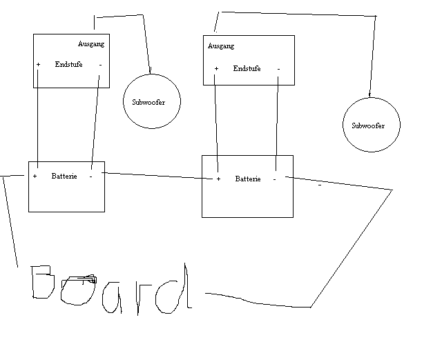

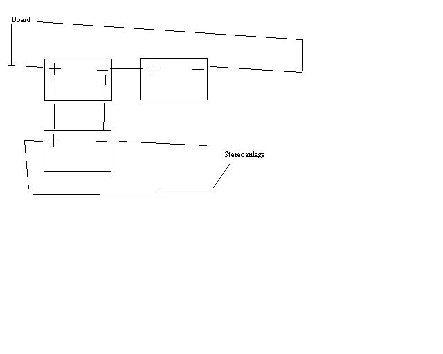

von Christian (Gast)
eig könnte man ganz leicht 12 v von einer batterie nehmen aber dann
werden die nimmer vollständig geladen kann man die net so anscließen?
wie in meinem bild
mit board mein ich die bord spannung
von .... (Gast)
was für ein LKW ist es denn ein 170er, ein Jupiter....
die Idee 12V Lima - extra Batterie (kein Mittenabgriff) finde ich am
besten ;-)

Verkauf den Schaltplan an einen kunstliebenden Millionär^^
was ist das net gut? geht das wohl net?
von Witwenbetreuer (Gast)
Doch geht ... mit Paint gezeichnet ?
hab mich nur über die Zeichnung selbst lustig gemacht das Prinzip
dahinter ist schon Korrekt
von .... (Gast)
ich maule mal - im allgemeinen liegt bei Fahrzeugen in Deutschland - an
Masse - also System gegen Masse plannen - dann müsste die Zelle aus aus
der Mitte der Batterie abgreifen - Trennrelais/Trenndiode - und wieder
das Problem 13.8V beim Laden zu erreichen

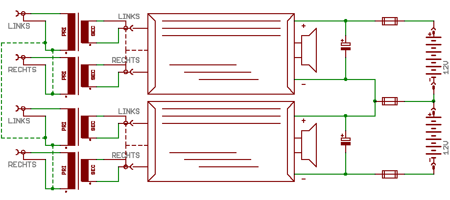

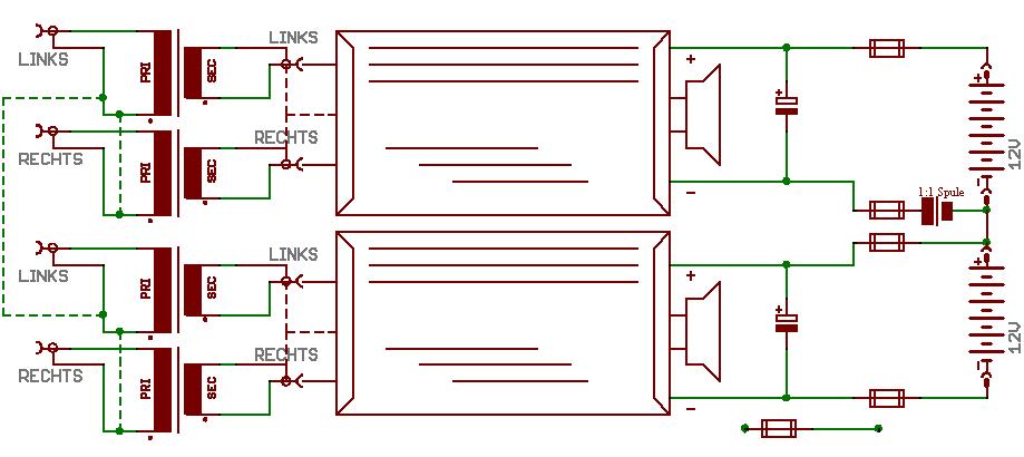

Wenn Du die Gerätemassen (MinusPol) der Endstufen NICHT verbindest, also
auch die Musik galvanisch getrennt über NF-Übertrager oderso einspeisen
kannst. Dann nimm einfach zwei Endstufen!!
Eine für den rechten und eine für den linken Kanal.
Die eine kommt an die eine Batterie und die andere an die andere.
Dann wirds aber scharweinlich genauso teuer, wie eine richtige 24Volt
PA.

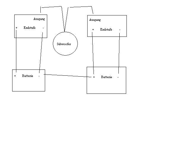

kann man das so machen?
von Profi (Gast)
Genau das hab ich mir jetzt gedacht, 1MB großes jpg und ein paar Striche
drauf.
Machen kann man vieles, so manches auch nur einmal.
Deine Schaltung funktioniert nicht. Axel hat doch deutlich geschrieben,
eine Endstufe für links, eine für rechts. Und Eingänge galvanisch
trennen, sonst kracht's.

von AxelR. (Gast)
<<kann man das so machen?>>
Um Gottes Willen, NEIN! Der Lautsprecher ginge SOFORT in Rauch auf.
Lass mal lieber bleiben. Nimm die untere Batterie und gut iss.

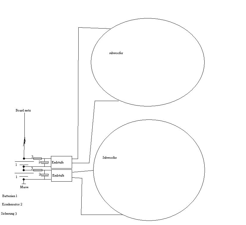

könnte ich dann es so machen?
von .... (Gast)
der zweite Verstärker darf keine Masse bekommen sond wird sich die Erste
Batterie Schlagwartig entladen.. prüfen ob das Verstärkergehäuse Masse
wie meinst du das dann geht er doch net ohne masse oder meinst du ein
extra kabel für beide massen wie in meinem schaltplan

Ok, den Ansatz mit zwei Endstufen hast Du erstmal verstanden, ok.
Du musst beide endstufen auf ein Holzbrett (MDF bietet sich an)
schrauben. Vor jeden "Chinch-Stöpsel", da wo die Musik reingeht,
kommt je ein kleiner Trafo (NF-Übertrager 1zu1) www.reichelt.de nach
"NFÜ 1-1" suchen.
Die eine Endstufe darf von anderen "nichts wissen", um es mal so
auszudrücken :-)
Die Endstufengehäuse sind auf jeden Fall mit Masse verbunden. Daher das
Holzbrett. Auch die Schrauben dürfen nicht mit dem Wagenchassi
verbindung bekommen. Alles seeehr heikel! Kennst Du nicht jemand, der
da RICHTIG Ahnung hat?

von Mode (Gast)
Nene Jungs, Endstufe die am Gehause immer auf 12V haengt is garnicht
cool. Mal was metallisches eingeladen und die AMP beruehrt und je nach
Sicherung einfach nur bzzz oder bzzzzStinkBrenntDerBenz....
von .... (Gast)
@Mode - tippe eher - 240Ah Zelle - Kabel Schmelz oder Zelle Bumm - da
keine Sicherung im Rembrandt vorgesehen
Christian ist halt nicht so ein Angsthase und Weichei wie wir ;-)! Am
liebsten würde ich ihn zum Elektroniker des Jahres kühren. Aktfoto mit
Kondensatorröckchen wäre allerdings Bedingung :D
also des ist ja nur ein grober schaltplan das mit der masse hab ichs
chon vorher gewusst ich bin ja kein fascho ich arbeite bei benz und die
sicherung und so kommt a scho noch ka angst ihr denk bestimmt alle ich
bin a bissl """"krank""" nee so bin ich bei allen dingen immer
den kompliziertesten weg statt gleich net 24v endstufe naja so 2 fette
kondensatoren bau ich auch noch rein aber wozu brauch ich die
NF-Übertrager 1zu1 keinen plan

von Mode (Gast)
Du haste an der wichtigesten Stellt die Sicherung vergessen. Herzlichen
Glueckwunsch und viel Spass beim grillen
wo hab ich die vergessen?
Ne jetzt ist der Schaltplan perfekt! Ausserdem hält dich hier keiner für
dumm, nur für E-Technisch unbegabt. Für Schaltpläne: Eagle wär so ein
kostenlos Schaltplanmachprogramm. Und vergess nicht die 2 Übertrager zu
bestellen. Wenn du die eine Masse des Audiokabel vom Autoradio mit
Verstärker Nr.1 und mit Verstärker Nr2 verbindest knallt es(weil die
Massen unterschiedliches Potential haben). Also alles was in den
Verstärker rein geht NUR mit Übertrager!!!!!!!
@HomerSipson Das sind 12 Volt Endstufen in einem LKW 24V
Mir fällt gerade eine Frage ein, warum sollte das Einkoppeln nicht auch
über Kondis funktionieren.(die Eingänge der Endstufen sind bei weitem
nicht so hochohmig das auch Rauschen mitverstärkt wird)Da müssten dann
allerdings Unipolare Elkos ran wie z.B. von Frequezweichen.

von Mode (Gast)
Aehm die Sicherung von der Masse der oberen Endstufe fehlt. Die Masse
der Ersten Endstufe ahat 12V im Gegensatz zur Fahrzeugmesse. DH. Wenn
durch ein Metallteil die Endstufe mit der Karosse verbunden wird (was
schnell mal passiert) dann knalltes und kkeine Sicherung brennt durch.
TOlle WollE!
Jo da muss in der 12Volt und Masseleitung ne Sicherungg rein.

von Tubie (Gast)
Hallo, was ist aber wenn die Sicherung in der mitte durchbrennt, so
hängen beide Endstufen in Serie und die, die momentan weniger Strom
zieht, knallt dann durch.

von Profi (Gast)
Man muss wirklich mal messen , ob die 12V-Versorgung im Verstärker
überhaupt zu irgendetwas Verbindung hat. Da diese ja nur den internen
DCDC-Konverter versorgt, kann es gut sein, dass die 12V vom Rest (und
auch vom Gehäuse) galvanisch getrennt sind.

von Andreas Lang (Gast)
Also, mir ist noch keine KFZ-Endstufe über'n Weg gelaufen, die mehr als
40A Dauer zieht. Die Ideen da sind ja teils doch hoffentlich nicht
ernster gemeint als ein schlechter Aprischerz (2 Enstufen in Reihe und
so...), das Raucht und knallt, jede Wette.
DIe fertigen 24V->12V Wandler sollten doch wohl reichen, und wenn's
dann halt eine Endstufe für links und eine für rechts ist. Mehr als
500W werden es wohl kaum pro Kanal werden.
Grundsätzlich würde ich jedem, der sich nicht auf "Du und Du" mit
Schaltnetzteilen auskennt, empfehlen, sich an irgendwas mit mehr als
50W zu wagen. Und selbst da kann's ordentlich rauchen, wenn man mal
irgendwo nur ein paar Prozent vom Sollwert abweicht und einem die
Schaltung schneller ausm Ruder läuft, als man sagen kann, "oha, hier
riechts aber auf einmal ganz komisch...".
Ich kann im Übrigen garantieren, dass die KFZ-Bräter-Endstufen in
Punkto Leistung seeeeeeeeeeehr optimistisch beschrieben werden. Nicht
um sonst wiegt eine PA Endstufe dieser Leistungsklasse locker mal 30-40
kg.
Mein Ratschlag daher: Zwei Endstufen und zwei Spannungswandler; einzeln
abgesichert auf der 24V Seite, DIREKT hinter der Batterie.
Dann ein paar hübsche Elkos hinter die Spannungswandler und je ein
Trennrelais davor (mehr als 25A sollten auf der 24V-Seite pro Wandler
nicht fließen).
