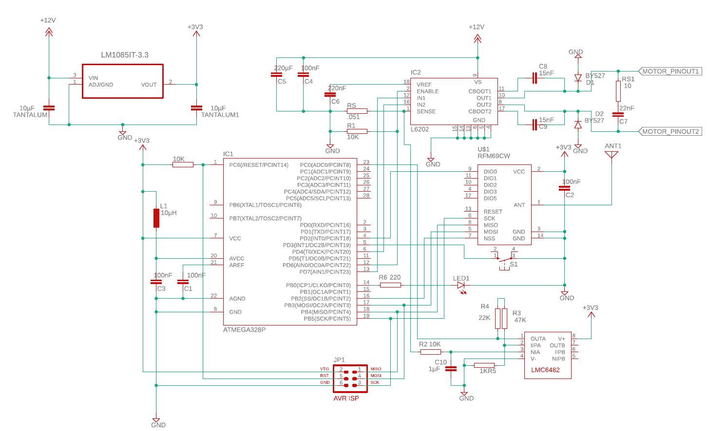

ich möchte eine Steuerung für meinen Rollladen bauen. Die Schaltung im
Anhang habe ich bereits aufgebaut. Leider sind mir mehrere µC und
RF-Module bei meinen Testläufen durchgebrannt. Ich vermute, dass es beim
Ein- bzw. Ausstecken des 12V Netzteils zu Spannungsspitzen gekommen ist
und dadurch die Komponenten beschädigt wurden. Ich bin mir jedoch nicht
sicher.
Kann mir jemand bitte ein Feedback zur Schaltung geben?
Ich verwende folgende Komponenten:
- ATmega328p (pwm, adc)
- RFM69cw 868Mhz
- LM1085 Power Supply 3.3V
- L6202 Motortreiber mit Shunt
- LMC6482 Differenzvertärker für Strommessung
Vielen Dank!
von Stefan F. (Gast)
Packe einen 100nF Kondensator an den Reset Pin, der reagiert sonst
empfindlich auf elektromagnetische Impulse.
von Thomas D. (thom123)
Top, die 100nF sind eingefügt.
Danke!
Der Reset des RFM69 braucht einen Widerstand zu + oder -. Steht im
Dabla. Nie offen lassen!
Normalerweise gehört noch ein Transistor dazu, der durch den Reset des
AVR gesteuert wird, damit das Programmieren in der Schaltung gelingt.
"Ich vermute, dass es beim Ein- bzw. Ausstecken des 12V Netzteils zu
Spannungsspitzen gekommen ist und dadurch die Komponenten beschädigt
wurden. Ich bin mir jedoch nicht sicher."
Das passiert, wenn mehrere Netzgeräte auf unterschiedlichen Potentialen
sind. Deshalb nehme ich gerne Batterien zur Versorgung.
