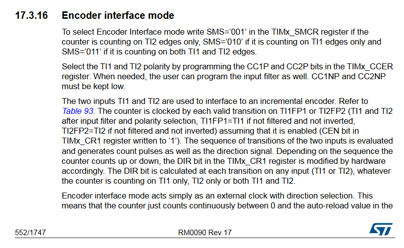

Ich möchte einen Timer-Interrupt auslösen immer genau dann, wenn eine
bestimmte Anzahl Flanken von 2 digitalen Quadratursignalen eines
Drehgebers gezählt wurden. Das STM 32F407 bietet genau für diese
Anwendung eine Timer-Funktion "Encoder" mit 2 Eingängen an.
(Dokumentation siehe Anhang)...

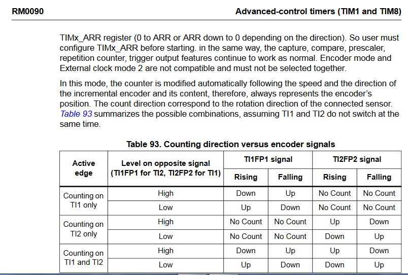

Laut der Doku wird ja hier ein Auf-und Abwärts-Zähler generiert (je nach
Drehrichtung), der sich nach Durchlauf des benutzerdefinierten Werts im
TIMx_ARR -Register immer wieder zurücksetzt.
Da ich mit CubeMX konfiguriere, habe ich bei den Timer-Optionen nur die
Auswahl den Prescaler und die Counter Period auf einen Wert
einzustellen. Daher zwei Fragen:
1. Ist Counter Period der Eintrag ins TIMx_ARR?
2. Müssen sonst wirklich keine weiteren Einstellungen bei den Clock
Configurations und dem Prescaler gemacht werden? Als ich mich mit den
Timern vertraut gemacht habe, bin ich nämlich immer auf folgende Formel
gestoßen
TIM= clock/((Prescaler+1)*(Period+1))
werden diese Einstellungen bei signalgesteuerten Timern nicht benötigt?
Gast #5741237
und noch eine Frage. Kann ich mit dem entsprechenden Timer dann auch
noch ein korrektes Interrupt auslösen? Bei der NVIC Konfiguration
erscheint dann leider nicht mehr die Möglichkeit für global interrupt,
sondern nur "capture compare".. inwiefern wäre das ein Nachteil?
