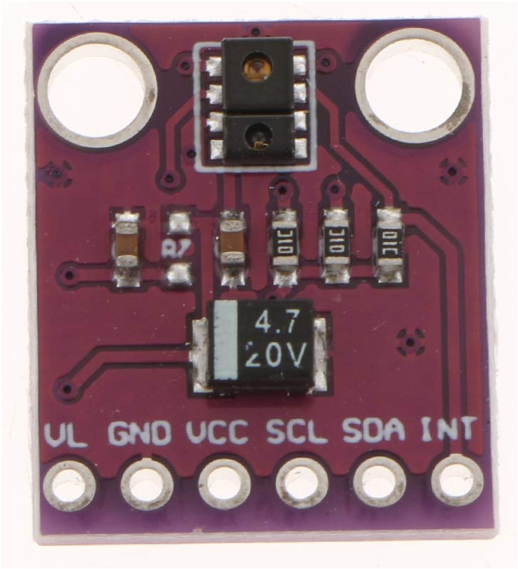

yC = Arduino NANO Das Modul = APDS-9960 Digital Proximity, Ambient Light, RGB and Gesture Sensor Pin Label Description VL = Optional power to the IR LED if PS jumper is disconnected. GND = Connect to ground. VCC = Used to power the APDS-9960 sensor. Must be 2.4 - 3.6V SDA = I2C data SCL = I2C clock INT = External interrupt pin. Active LOW on interrupt event Jetzt habe ich im Internet Anleitungen gefunden die das Modul einfach an einem Arduino UNO so anschließen: VL = offen GND = GND VCC = 3,3V SDA = A4 SCL = A5 INT = D2 Jetzt meine Sorge und Frage: Der I2C ist doch bidirektional, ist es nicht gefährlich das Modul einfach an SDA und SCL anzuschließen, da kommen doch 5 V auf den Sensor? Im Datenblatt steht nicht mehr als 3,8V. Dann habe ich gelesen der I2C BUS bei Modulen verträgt generell 5V obwohl das Modul selbst nur mit 3,3V arbeitet. Brauche ich jetzt ein Logik Level Converter oder nicht?
Jan C. schrieb: > yC = Arduino NANO Das schreibt man eher als uC. > Der I2C ist doch bidirektional, ist es nicht gefährlich das Modul > einfach an SDA und SCL anzuschließen, da kommen doch 5 V auf den Sensor? Jain, das wird durch die Pull-Up widerstände auf dem Arduino in Richtung 5V gezogen, allerdings eben stark strombegrenzt. Das Problem sind eher die ungünstigen Schaltschwellen. Das kann funktionieren, muss aber nicht. > Dann habe ich gelesen der I2C BUS bei Modulen verträgt generell 5V > obwohl das Modul selbst nur mit 3,3V arbeitet. Das stimmt so allgemein nicht. > Brauche ich jetzt ein Logik Level Converter oder nicht? Der ist sehr zu empfehlen und auch leicht machbar. Gibt es fertig als Modul oder aus 2 Transistoren und ein paar Widerständen selber bauen. https://www.mikrocontroller.net/articles/Pegelwandler#I2C-Bus:_gemeinsam_3.3V_und_5V

Wenn so ein Breakout board hast (hört sich fast so an): https://www.aliexpress.com/item/GY-9960LLC-APDS-9960-RGB-and-Gesture-Sensor-Module-I2C-Breakout-for-Arduino/32748635208.html Da läuft bei mir prima mit 5V - ist ein Regler drauf (LM6206). Das ganze China-Breakout Zeug läuft doch fast immer mit 5V?

Situation: 5V µC 3,3V Sensor I2C Pullups an 3,3V, dann wird der Sensor überleben Aber der Pegel ist knapp für den µC. I2C Pullups an 5V, dann Gefahr für den Sensor. Levelshifter zwischen den beiden, dann alles gut. Jan C. schrieb: > Jetzt habe ich im Internet Anleitungen gefunden die das Modul einfach > an einem Arduino UNO so anschließen: Tausend Fliegen können nicht irren, Schei*e schmeckt gut. Jan C. schrieb: > Brauche ich jetzt ein Logik Level Converter oder nicht? Du weißt es doch schon! Wozu die Frage? Oder möchtest du einen Freibrief, eine Erlaubnis, den gleichen Mist zu bauen? Tipp: Je mehr Problempotential du in deine Schaltungen einbaust, desto größer die Wahrscheinlichkeit, dass dich das irgendwann einholt. Tipp 2: Tutorials verführen einen dazu das eigene Denken abzuschalten. ---------- Eine Schnellsuche ergab: https://learn.sparkfun.com/tutorials/apds-9960-rgb-and-gesture-sensor-hookup-guide/all > Level shifting -- If you are using a 5V Arduino, > like the Uno or RedBoard, you will need to use a > level shifter, such as the bi-directional logic level > converter Deine Entscheidung! Glaube den Tutorials, die von Leuten geschrieben wurden, welche evtl dümmer sind als du, oder glaube den Herstellern der Breakout Boards. Alternativ: Datenblatt lesen, und eigene Denke einschalten. Otto Mans schrieb: > Da läuft bei mir prima mit 5V - Fein! Otto Mans schrieb: > ist ein Regler drauf (LM6206). Klar, das ist natürlich ein guter Schutz für die Datenleitungen, und sorgt für bessere Pegel? ? Nee, oder? Otto Mans schrieb: > Das ganze > China-Breakout Zeug läuft doch fast immer mit 5V? Is auch klar.... Das scheint mir eher ein Defekt in der Transferleistung zu sein.

Moin, Im Datasheet steht ausdrücklich "Pull-Ups an VDD oder 1,8V" - also irgendwas dazwischen. Du kannst auf dem µC einen Software-I2C einrichten und dann dort die Pull-Ups auf 3,3V legen. gruß

Huch :/ Ja, ich muss meine Aussage zurück nehmen! Ein Valider High-Pegel ist für die ATmega8 Serie erst ab 0,7*VCC = 3,5V. Also Pegelanpassung! Gibt's 'nen Schönen Beitrag hier im Forum! https://www.mikrocontroller.net/articles/Pegelwandler gruß

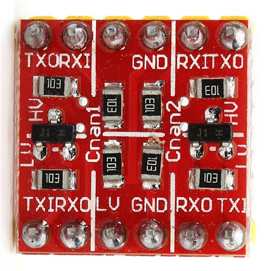

Ach menno, wollte die Lautstärke meiner Anlage per Gesten steuern (wenn man mal Fettfinger oder so hat), heute, mal eben so , weil der Sensor gestern angekommen ist. rufus schrieb: >PCA9517 oder PCA9306 sind verbreitete Kandidaten, man kann sich aber >auch 'ne diskrete Schaltung mit ein paar Mosfets zusammenbasteln: > >Beitrag "Level Shifter selbst bauen, ESP8266, I2C, Bi-Direktional - Welcher MOSFET?" Also (wenn ich es richtig verstanden habe) Variante 1 = PCA9517 oder PCA9306 Variante 2 = einen MEGA (3,3V) oder so bestellen Variante 3 = ich gehe einfach nach der fragwürdigen Anleitung und schliesse direkt an. Tor 1, Tor 2 oder Tor3. hmm, ich wähle jezt Tor 3 Ich versuche es einfach. 5 € wenn der APDS-9960 abfackelt. Ich werde gleich berichten.

@Arduino Fanboy D. Warum gibt es dann diese Anleitungen die offensichtlich zum Erfolg führen? Kann es nicht sein das ich mir den Sensor wegen dem falschen LLC vernichtet habe? (Oder weil ich falsch angeschlossen habe) Kann es nicht sein das der normalerweise so richtig funktioniert und ein LLC (PCA9517 oder PCA9306 oder MOSFEETS) völlig unnötig ist. Warum hat es bei anderen (mit Video) funktioniert? Und bei mir mit LLC nicht?
Sorry nochmal @ Arduino Fanboy D. "Projektion"! Wie sieht es bei Dir aus mit blau und lila? Hast Du mal nachgeschaut in Deinem Inventar, hast Du überhaupt Chinaware ? Hast Du Platinen in Blau die mit 3,3V laufen und Platinen in lila die mit 5V laufen?

Jan C. schrieb: > Na ja , das wars wohl. > > Something went wrong during APDS-9960 init! Glückwunsch! Das könnte jetzt der Erfolg dessen sein, wenn man bewusst und absichtlich eine falsche Entscheidung trifft. Ich hoffe, dass du damit etwas wichtiges gelernt hast. Ich wünsche es dir! Dein Levelshifter ebay: 302248376300 Ist eindeutig als UART Levelshifter ausgewiesen. Auch eindeutig, als solcher beschriftet. Kein Wunder, dass der nicht funktioniert. (zumindest mich wundert es nicht) Dieser, ebay: 253050668603 Ist für I2C vorgesehen, und wird funktionieren. ----------- Jan C. schrieb: > Sorry > nochmal @ Arduino Fanboy D. > "Projektion"! > > Wie sieht es bei Dir aus mit blau und lila? > > Hast Du mal nachgeschaut in Deinem Inventar, hast Du überhaupt Chinaware > ? > > Hast Du Platinen in Blau die mit 3,3V laufen und Platinen in lila die > mit 5V laufen? Sorry, aber mir scheint, du bist etwas verrückt, irre, oder was vergleichbares. Evtl. kannst du das noch korrigieren, wenn du allmählich anfängst deine Hirnwindungen einzusetzen. Z.B. um Wissen von Fantasie zu unterscheiden... OK, bei Leuten, denen die Farbe eines Boards wichtiger ist, als das Datenblatt, da muss ich dann wirklich aufgeben. Hopfen und Malz verloren.... (sagt man doch so, oder?)

Arduino Fanboy D. schrieb: > Dein Levelshifter ebay: 302248376300 Sorry, da habe ich den falschen erwischt. Dieser ist gemeint, ebay: 282202265061
